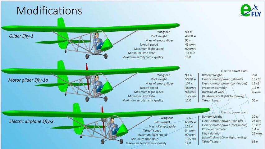

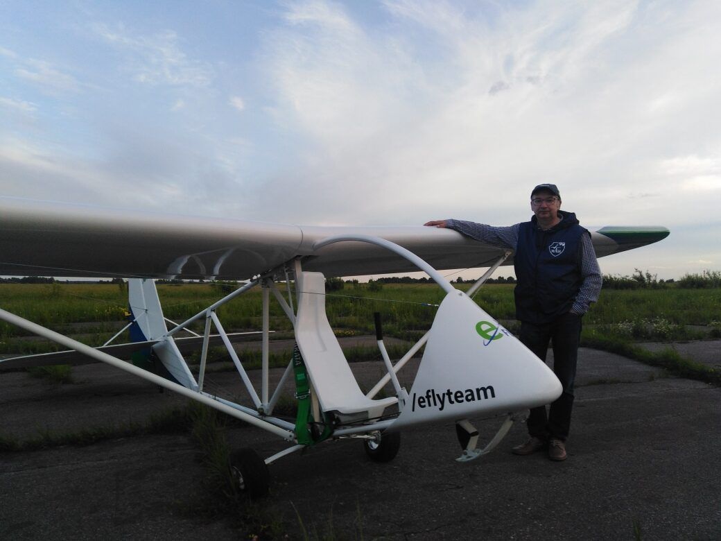

Полностью новый. Матрицы на крыло,оснастка на фюзеляж и конечно чертежи свои.Он полностью с нуля изготовляется? Или на базе деталей от ЛАКов?

Без мотора. Запуск лебёдкой.Он полностью с нуля изготовляется? Или на базе деталей от ЛАКов?

А ЛТХ на эти планера можно? В чём разница, улучшении, масса пилотов и тд? Расскажите.
Разница с чем?А ЛТХ на эти планера можно? В чём разница, улучшении, масса пилотов и тд? Расскажите.
На ваших планерах и ЛАКами..?Разница с чем?
Разница в том, что наш производится. Технология разная,материалы, узлы изменены, другие покупные изделия.На ваших планерах и ЛАКами..?
подскажите пожалуйста, аэродинамическое качество указано расчётное или фактическое?
Расчётное. Но для планера ЮПШ увеличение аэродинамического качества смысла не имеет. Идеи планера ЮПШ раскрыты в постах выше.подскажите пожалуйста, аэродинамическое качество указано расчётное или фактическое?
Если фактическое, то какой был вес пилота при замерах и на какой скорости такое качество?
Для варианта электро аэродинамическое качество имеет очень большое значение.
Ну так из Мастяжарта всё пошло. Из иностранных к примеру из SG-38Причём тут Мастяжарт так и не понял. ЛАК-16 прототип всё же
Для планёра ЮПШ вполне нормальный фюзеляж.Фюзеляж нормальный делать будете ?
