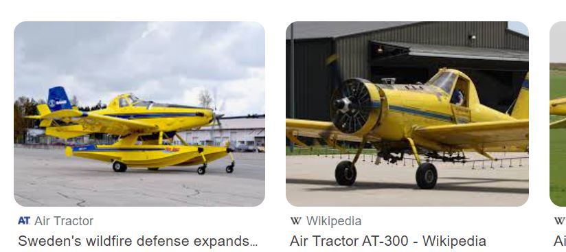

Вот такой самолет есть, у него раньше тяжелый мотор стоял, а потом турбину установили, и мотор подлиньше стал.
А установка любого мотора, будет только плюсом для покупателей кулибиных, которым полеты то и нужны по сути.
