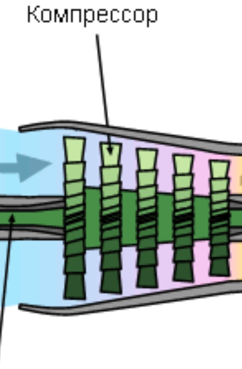

Причем тут компрессор он ничего не разгоняет он сжимает поток воздуха продольная скорость там 0.2 маха максимум вы уже решили просто троллить?
