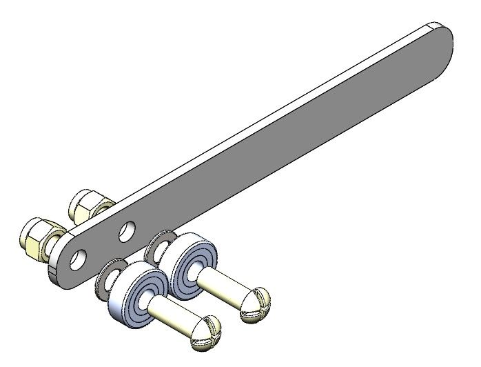

Соливлркс 2014, стоящий дома, вдруг заглючил: пришлось на скорую руку нарисовать эскиз.
Именно из-за глюков и из-за отсутствия многих важных функций (например- моделирование с манекенами) а пару лет назад сбежал с Солида (после 12лет) на NX. Ни разу не пожалел! Хоть порой и было трудновато с обучающими материалами.

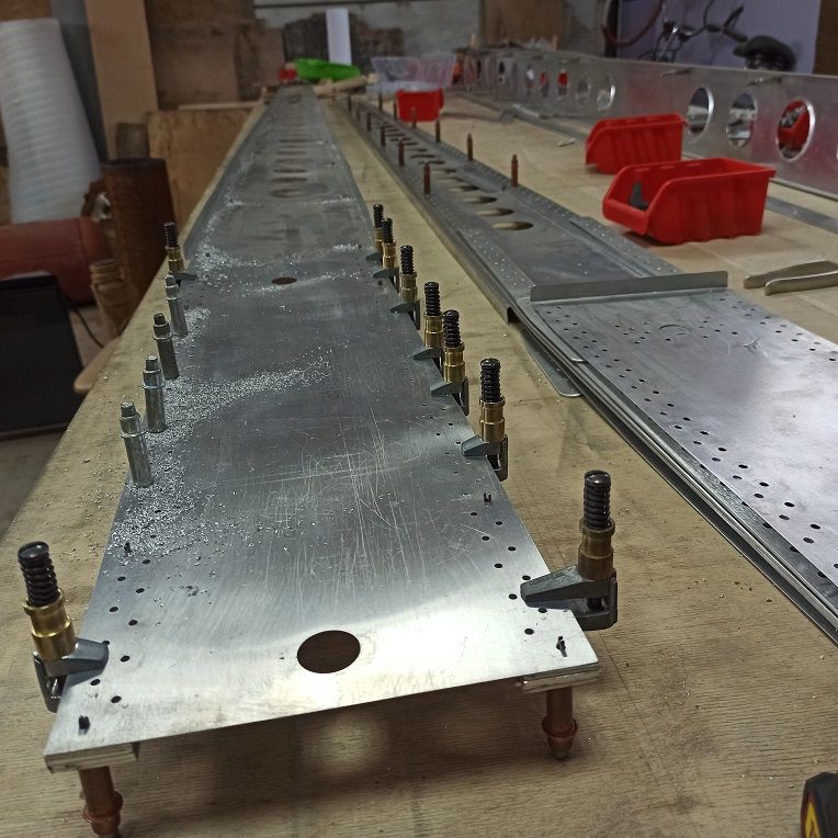

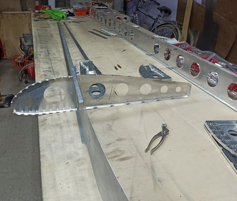

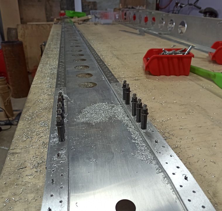

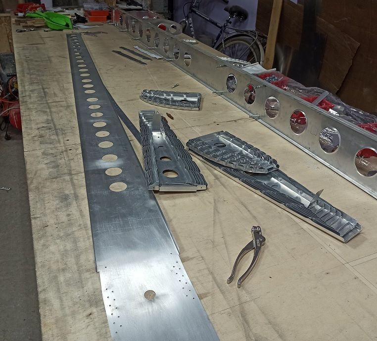

Получилось вчера уделить 8 часов своему «ребёночку». Вначале достал нервюры, чтобы проверить нормально ли всё стыкуется. На первый взгляд, вроде всё отлично. Надеюсь и в остальном всё будет хорошо.

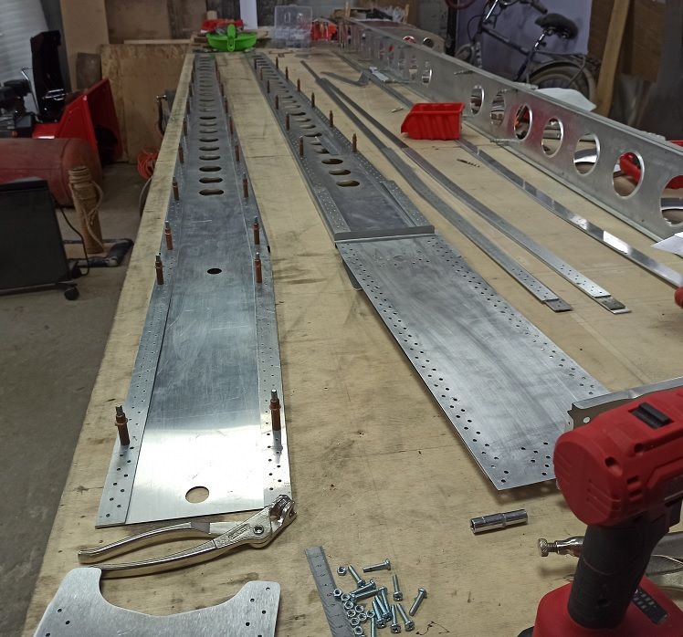

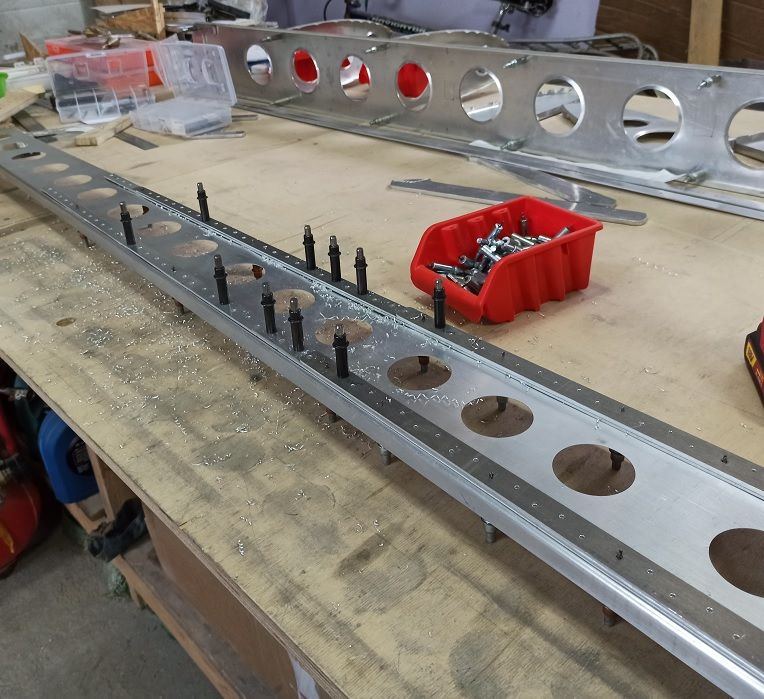

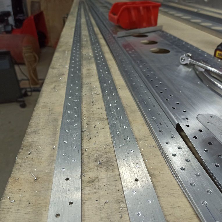

Потом начал засверливать полки на второй лонжерон.
Всё скучно и монотонно. Перевёл отверстия с уже засверленных полок.

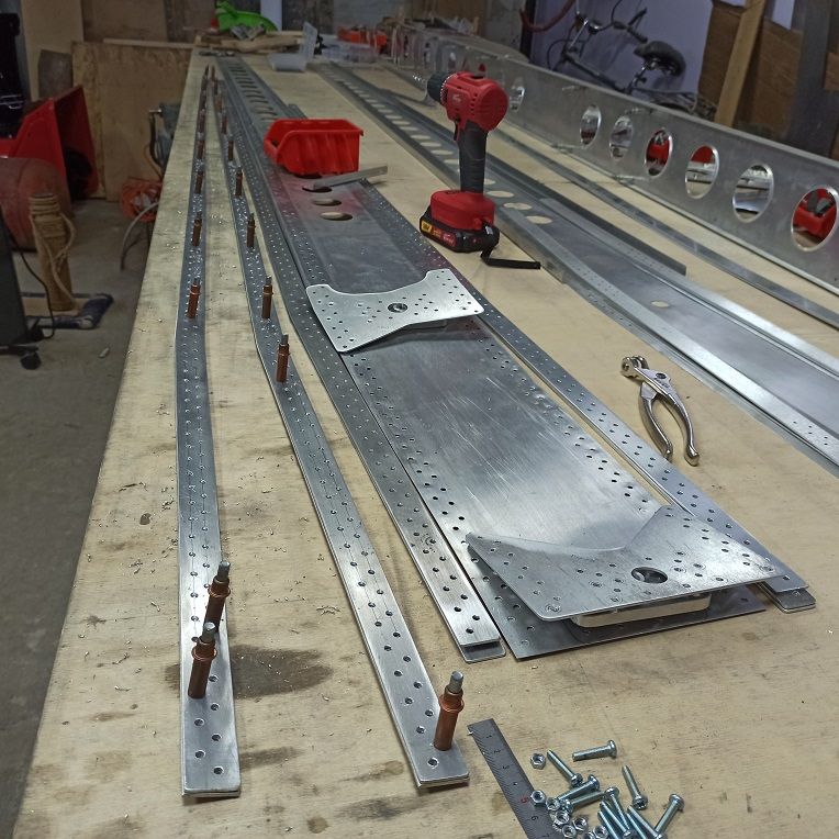

А далее по накатанной. Рассверливаем полки 2,5мм., потом устанавливаем на стенку, фиксируем и переводим имеющиеся отверстия на неё.
Подкидываем остальные полки и проходим пакет насквозь. Разбираем, чистим, снимаем фаски и собрав опять, последовательно рассверливаем до боевого 4,1мм.
Больше к сожалению, ничего не успел сделать, надо было уезжать. Фактически подготовил лонжерон к склёпке процентов на 60. В следующую вылазку, не загадывая, должен закончить все подготовительные работы по лонжеронам.

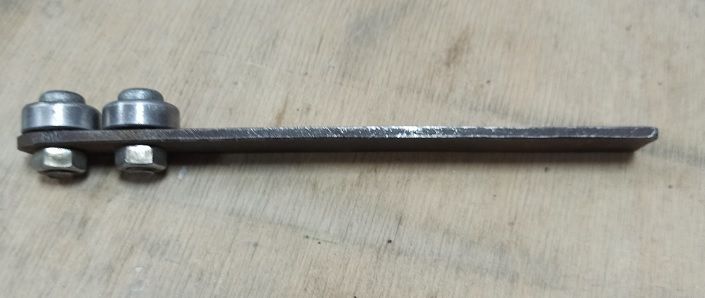

Якутск

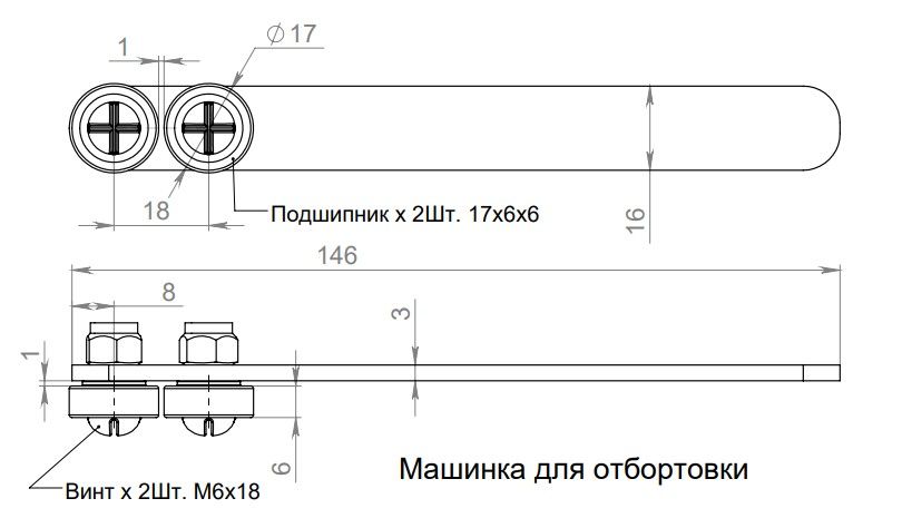

Как вариант: Александр, респ. Белорусь, тел: Плюс375297тридцатьтри27сорок - производит такого рода приспособления.

Какие заклёпки Ф4,0 мм планируются?
Вытяжные односторонние ( АМГ-3.5 ) ?
Изначально планировал вытяжные 4мм. ст./ст. Здесь стали отговаривать на ударные, ну я и поддался вроде :) . Товарищ даже заклёпки по знакомым достал, как раз на два лонжерона хватило бы. А теперь думаю, что это будет предательство самой идеи. Вначале то предполагалась сборка только на вытяжных. Вот и думаю. В любом случае, что под вытяжку, что под ударную, диаметр сверловки совпадает. Возможно сделаю комбинированно. В общем посмотрим ближе к клёпке. Вытяжные под это дело закуплены уже давно.
planetaSchelezjaka
Строить самолеты? Да,как...
На лонжероне, как минимум, нужны с высоким сопротивлением срезу - штырь (центральное тело) должен быть на всю длину расклёпанной заклёпки.
