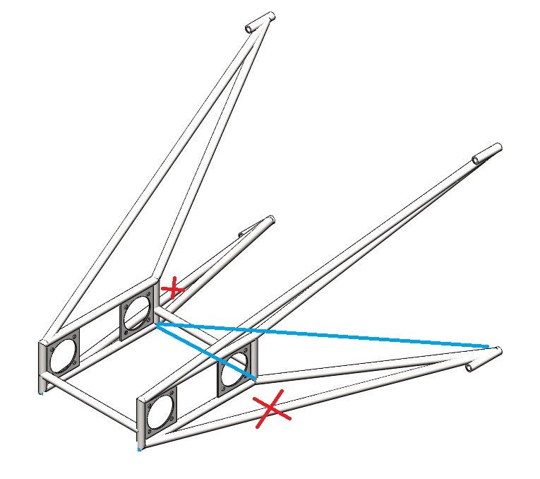

Я убрал бы две нижние трубы, поставил бы одну диагональную. Заднюю поперечину перенёс бы ниже. И согласен с ВП про ухо-вилка с горизонтальными болтами, снять/установить мотор вместе с моторамой будет проще.
Делать мотораму как у Вальтера (с моментными балками) может имеет смысл, если из алюминия (у меня опыта по сварке люмини нет, тут не советчик), а если из железа то тяжелей получится.
Я на своём самолётике мотор от Хонда-сильвервинг установил на мотораму сваренную из трубочек Ст20 16/1. Весь мотор, включая радиатор, выхлоп (общ вес 67.5 кг с жидкостями) на мотораме висит. Общий вес моторамы получился ровно 2 кг.
Айрат
г Дубна

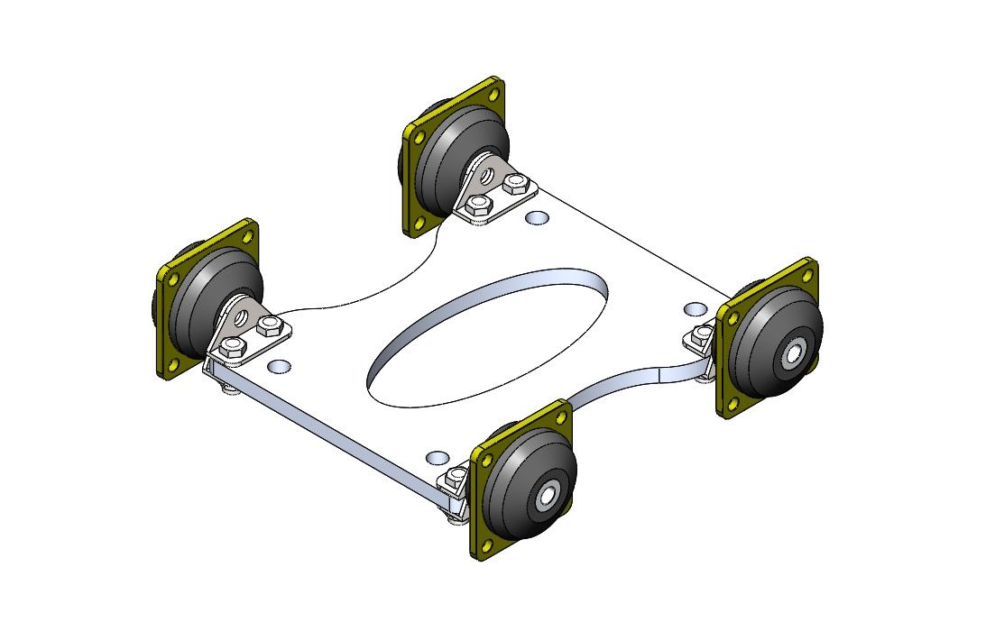

Ещё амортизаторы хочется поставить горизонтально, но обоснования этому нет, чисто субъективно. У амортизаторов есть разница в жёсткости по осям?
Попробовал представить крутильные колебания СУ (относит оси Х) и не вижу жёсткости в конструкции, трубки на изгиб нагружаются. Может поперечины сделать моментными?
Когда на моём самолёте стоял РМЗ500, то мне пришлось заменить мягкие амортизаторы на жёсткие - уменьшить колебания мотора относительно оси У, иначе с двухлопастным винтом из-за гироскопических моментов от колебаний были очень сильные вибрации. Амплитуда колебаний (угловые скорости колебаний) уменьшилась и вибрации ушли, а то стрелки размывало и компас КИ-13 крутиться начинал)))

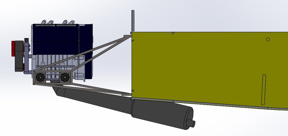

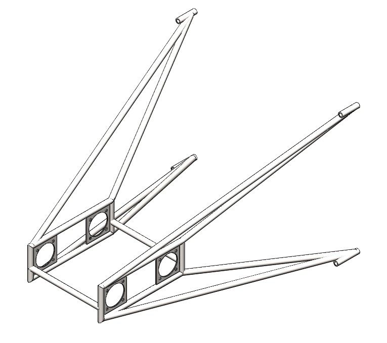

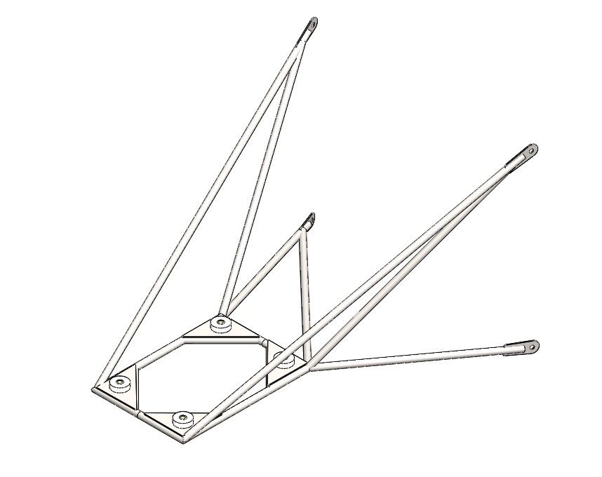

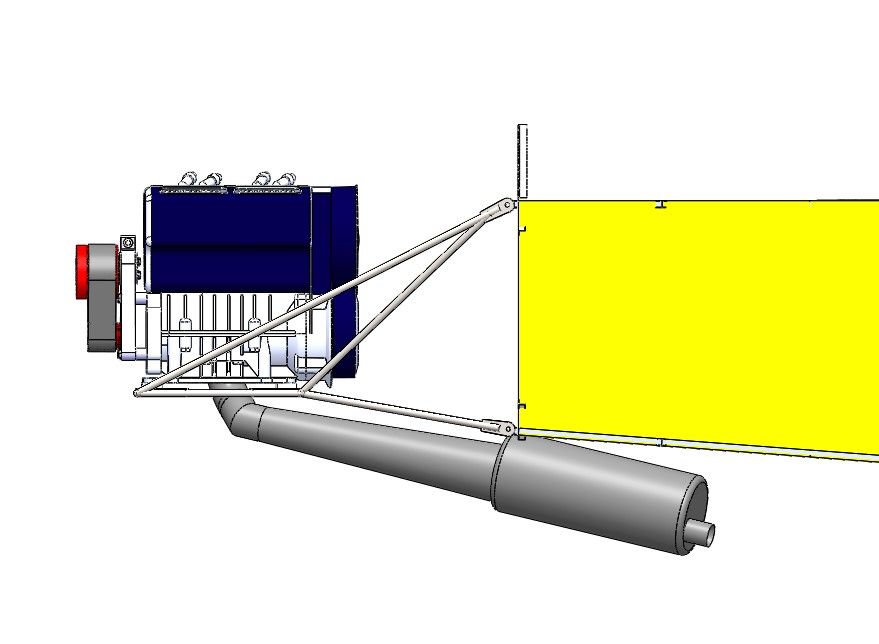

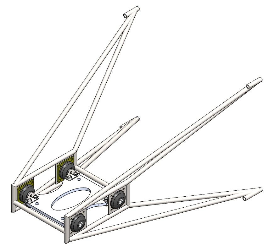

Други, нарисовался вопрос. Пока пауза в строительстве, решил заняться недоделками. Прикинул очередной вариант моторамы.
Есть некоторые сомнения и недовольство конструкцией. Может будут какие мысли поэтому поводу у сообщества?
Только пожалуйста без голого критиканства.
Итак. Сама моторама.
Подмоторная площадка.
Моторама с подмоторкой
Примерный вид на самолёте.
Какие у кого мысли? Где лишнее, а где добавить?
1) моторама слишком длинная, а значит с центровкой не айс. Должно быть всё впритык + чуть места для всякой обвязки ( провода...)
2) подушки ставить под двигатель, а не грузить их боковой нагрузкой.
+к шпангоуту крепление "шарнирное"на ось, типа как у арго, иначе трещины могут пойти где там наварили стык....

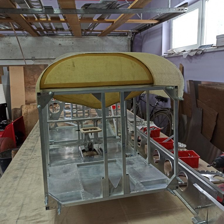

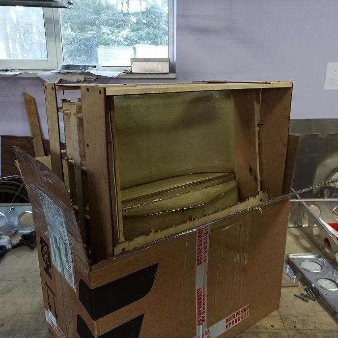

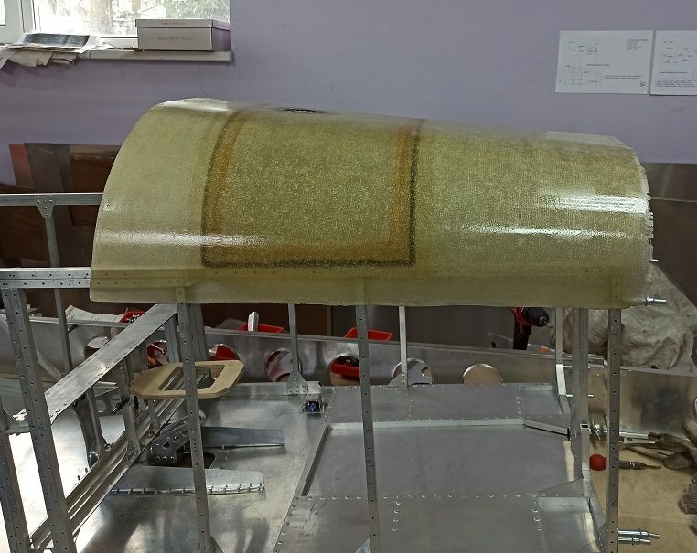

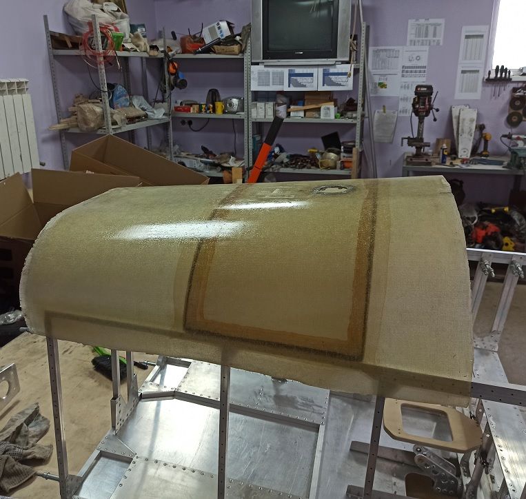

Мне вот, например, дед Мороз подогнал очень «вкусный», как на мой взгляд, подарочек;). Но положил не под ёлку, а отправил транспортной :giggle: . И вот он у меня в руках. Начинаем распаковывать:D.
Любитель
Я люблю этот форум!
И вуаля!:D
Примерка осуществляется под пристальным и жёстким контролем охраны, по совместительству ОТК:cool::p.

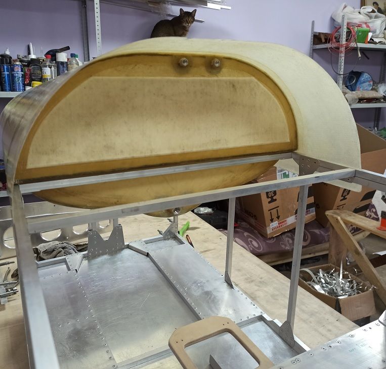

Бак, можно сказать, подошёл идеально. Исполнение очень порадовало, всё аккуратно и красиво. Есть правда небольшой нюанс, но его поправлю уже перед установкой и подгонкой. Чуть не хватило обшивки с одной стороны в сторону приборки, придётся доклеить узкую полоску, ну да это уже мелочи. Видимо, когда давал модель, не отобразил в ней запас на эту сторону. Мелочь конечно, но из-за неё создал себе дополнительную работу. Учытесь хлопцы, как не надо косячить:p.

Болты крепления моторамы к самолёту лучше чтобы были параллельно друг другу (все болты горизонтально и по оси Z)
На моём с-те ухи-вилки как продолжение трубок моторамы, не перпендикулярно к шпангоуту, так я матерюсь, когда снимаю-ставлю. Когда ремоторизацию делал, поленился узлы на шпангоуте переделать.
К тому же без углов можно проще обеспечить более классную посадку в соединениях.
Про бак хотелось бы подробностей, объём, вес, что внутри, крепление, кто делал?

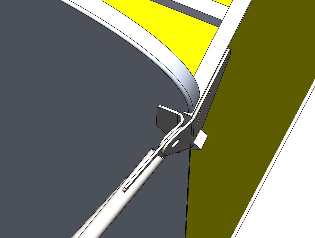

Предполагал, что на фюзеляже ушки будут подогнуты, а на мотораме прямые. Так их проще будет упрятать под капот и головки болтов не будут торчать. Все уши в одной плоскости, так что заводить мотораму можно будет либо снизу, либо сверху. Рассверливать, разумеется, тоже буду совместно.
Вот, примерно так... (На торчащий профиль не обращайте внимания :cool:)
Да рассказывать особо и нечего. Делал товарищ и Беларуси, методом инфузионной выклейки. Бак объемом примерно 26-27 литров. Весит в сборе на вскидку, примерно 1,8-2кг. (Забыл взвесить в этот раз. Взвешу в следующий) Как это всё делалось, покажу в видео, осталось немного добавить из свежего в ролик. Думаю через пару часиков подгружу.
У вас на 1 шп. косынки по углам , усилив их это и есть узлы и никаких гнутых кронштейнов не нужно.К стержню моторамы приварить втулку и болтом к косынке прикрутить.Очень прочно и просто все равно моторама сварная.
При данном расположении подушек крутильные колебания особенно на холостом ходу полностью передадутся на фюзеляж.Греметь фюзеляж будет это 100% в отличии от дельты например хотя там так же ставят.Придется х.х особо не уменьшать.При вертикальном положении подушек заметно меньше, но крутящий момент уведет мотор в сторону довольно прилично.Вниз цилиндрами с вибрациями по лучше себя ведет.Но это на холостом газу в воздухе будет все гуд благо у вас двухцилиндровый мотор.
