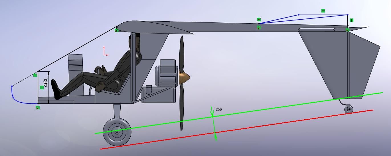

Самолет это куча решений, и каждое решение само по себе мало влияет на результат. (тянущий/ толкающий , передняя опора/ задняя  закрытая кабина/ открытая).
Но из этих компромисов и состоит самолет и есле выбрать все решения плохие, то самолет не полетит.
Вы сейчас рисуете самолет кристалл Петра Альмурзина.
И он летал хреново кстати. А вот один из участников постройки этого самолета Царьков Сергей Федорович сейчас в Москве обитает на Боинге и может поделится секретами производства этого самолета и взять из него всё лучшее.

Ну вот такой вопрос, летать собираетесь только с чистой полосы?
Иначе травку стричь будет...
Думаю что врятли вообще с полосы. Так как теоретически это не ВС, то и делать по большому счету на аэродроме ему нечего 🙂.
А если серьезно то не только с полосы.
А пока на модели винт не родной, в начале ветки об этом упоминал. Гораздо больше по диаметру чем тот который предполагается ставить.
А так, да, порок этой схемы. Малый диаметр винта, не высокая трава и камешки от шаси в винт :'(.
Надо думать... Для того и разместил что бы критиковали, может передумаю, а может, наоборот...

Сильное ограничение по винту - главный недостаток этой схемы.
Из-за этого ему всегда будет не хватать тяги даже при идеально подобраном двигателе и редукторе.
Колб - это милиметраж, балансирование на грани возможностей без шансов модернизации.
По этой причине так обжимать крыло - рисково. Такое крыло потребует для полета большой тяги. Делать его цельнометаллическим при таких блошиных параметрах - нерационально, слишком тяжелое. На одной из веток люди сделали "полосатик" с трубчатым крылом - куда уж проще? Я бы как минимум прибавил бы еще метр размаха.
В прочности киля и хвостовой опоры я не сомневаюсь. Но вихляться это будет на рулении очень сильно как от изгиба киля, так и из-за крутки балки - невозможно обеспечить на такой длине хорошую жесткость. Оно начнет мотаться туда-сюда уже при запуске двигателя.
Ну и посадочный угол все-таки маловат - придется выворачивать крыло и летать на скорости с опущенным носом.
Мдааа, дела однако.
Выходит схема ДАР "Соло" рулит. Хоть и не нравятся мне некоторые моменты, но пожалуй плюсов все же больше.
Спасибо други соконфетники, будем думать дальше.

"Зола" - из минусов, как уже сказали, ограничение винта и его близость к планете. На счет пилотажа говорить для первого аппарата - ты делаешь мне смешно  😉
Я  тоже  как  то  проектировал  нечто  подобное  и  пришел  к  выводу, что  эта  схема  с  перевернутым  килем  более  ущербна,  чем  скажем  у  Дон  Кихота.  Стройте  J -1B    очень  простая  компановка,  деревянная  машина  и  в  случае  чего  приезжайте  посмотреть  в  Коломну,  самолет  уже  почти  построен.
Сделать аппарат можно и по этой схеме, но - в очень узком диапазоне существования.
А вот например такой аппарат: http://www.rans.com/#!copy-of-aircraft/c1qgd может меняться и модернизироваться сколько угодно. Можно начать с Вихря и продолжить автоконверсией.
Если нравятся клепанные балки, то посмотрите Дбай - это практически одноместный Бекас. Он вероятно несколько перетяжелен по сравнению с Вашим проектом, но зато легко крутит пилотаж, правда с 582-м и винтом 1750 мм.
Спасибо, Владимир, рассматривал такую схему тоже, но отчего то не зацепило, хотя Бекас нравится. Стремно иметь за затылком кусок железа. Понимаю что всё считается, но как то немножко не по себе. Лучше уж спереди над головой

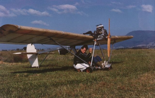

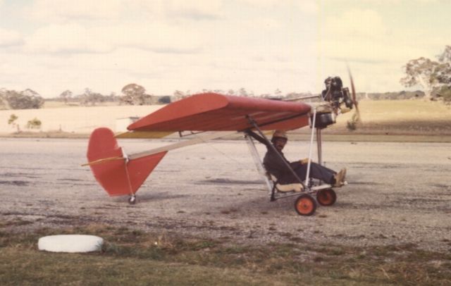

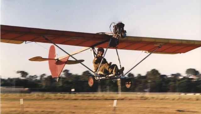

Для затравки. Если грамотно все сделать можно и пилотаж кой какой крутить, и скороподьемность метро в 10 м/сек- иметь. и в 115 уложиться
ЗЫ. .главное не перейти в разряд вечных строителей: болтают, болтают, иногда даже начинают строить, но так и не достраивают никогда. Кучу времени к чертям..Сам боюсь таким стать
