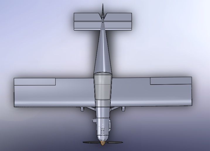

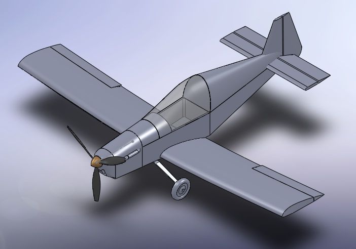

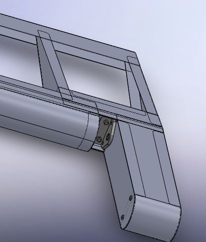

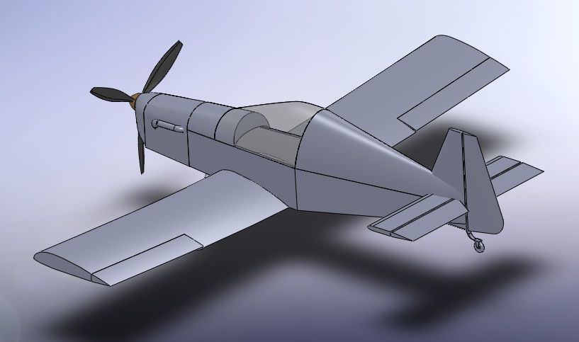

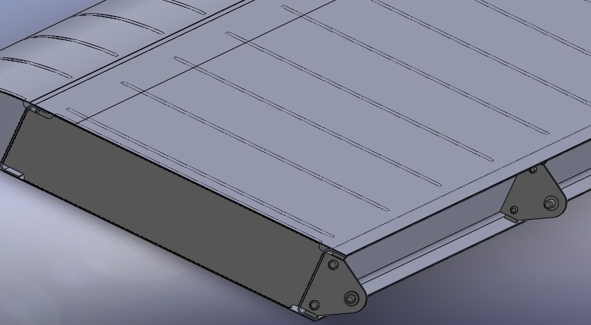

В общем подумал я, подумал... И ну его всё в болото. Если уж делать, так то что хочется, хотелось все это время, учитывая что это всего лишь пока игрушка в компьютере, можно корректировать.
Хотел всегда нечто похожее на Арго, всегда нравился его самолетный (истребительный) вид, пробовал проектировать его и композитным и деревянным, пытался что то улучшить, оптимизировать (как мне кажется), добавить возможности по-пилотажить, облегчить по возможности. И на данный момент дошел до того, что он должен быть дюралевым, не цельным, но по большей части. А что бы не засорять ветку Арго, так как модель только производная от него, размещусь здесь (раз уж начал ветку), дабы не искать потом кто и куда меня, да каким огородом послал... 🙂
Предполагается что крыло будет не разъемным однолонжероным, подвешивающимся снизу (хорошо выигрывает на навесных узлах, как по весу так и по материалу, но проигрывает в хранении и транспортинровке) с работающим лобиком. Шасси с хвостовым из-за выше описанной причины. Силовой набор фюзеляжа из АДешных боксов и уголков (просто достать, но "тяжелее" чем Д-16Т) с частично работающей обшивкой, закрытой кабиной и т.д..
Сейчас пока кину внешний вид модели, далее потихоньку и по мере проработки буду размещать уже более подробные части и узлы.
Причина размещения всё та же. Ругайте, предлагайте, а я буду обтекать и делать выводы. 😉
P.S. Зализы и законцовки будут, просто рисовать было лень.

На счет пилотажа говорить для первого аппарата - ты делаешь мне смешно
Володя, про пилотаж я как раз его имел в виду. +6g. и 50л.с. на 250кг. максимального взлетного уже кое что позволят сделать. Не сумасшедшего конечно, но плавный и размеренный получится вполне, как мне кажется.

Может повторюсь,обратите внимание на эргономику кабины.Ширина фюзеляжа у плеч около 550мм,в районе колен пошире 600,в районе ступней около 550мм.У вас  самая широкая часть в районе плеч,а в районе колен сужение.?.где то рядом с коленями РУД,это место должно быть более просторным-свободным.

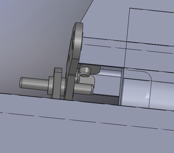

Так понимаю самолёт частой сборки разборки,как думаете снимать-ставить стабилизатор?навески РВ рояльная петля?или ухо вилка?Вопросы не праздные,сам мучился с решениями,потому что Арго не отвечает этим требованиям.стабилизатор стоит у меня перед килём,по причине быстрой разборки и тяга к РВ идет сверху для удобства настройки и демонтажа ГО.Правда фюз удлинился на 250мм,но это мелочь против удобства.
         с интересом наблюдаю.
Да, в районе колен фюзеляж сужается и имеет примерно 50см, а в районе плеч имеет ширину порядка 59см. (это внутренние размеры). Прежде чем прорисовывать в солиде я делал натурный макет кабины и могу сказать, что при моих 181см./82кг. места в принципе хватает. Разгуляться конечно не получится, но ничего друг другу не мешает. Хода ручки свободно хватает на 150мм. в каждом отклонении (можно и больше, но мне просто столько не нужно). А РУД находится выше колена и несколько смещен в сторону плеч, так что коленки расходятся с ним нормально, при любой даче педали и положении РУС.
Понимаю что возможно несколько пережал, но не охота возить лишний воздух, там где он не нужен.
Ну в общем то не хотелось бы его собирать и разбирать постоянно, но крыло снимать придется как не крути, а вот стабилизатор можно и не снимать в размахе он около 2,2м., при необходимости можно конечно снять и его (крепление планируется чем то похоже на СТОЛовское, 4 уха с болтами работающими на срез) но придется снимать зализ, а это время и лишний труд.
Навеску Р.В. планирую на шпильках (крайние) и корневые с фиксацией, а вот элероны скорее всего будут на фрагментах петли.

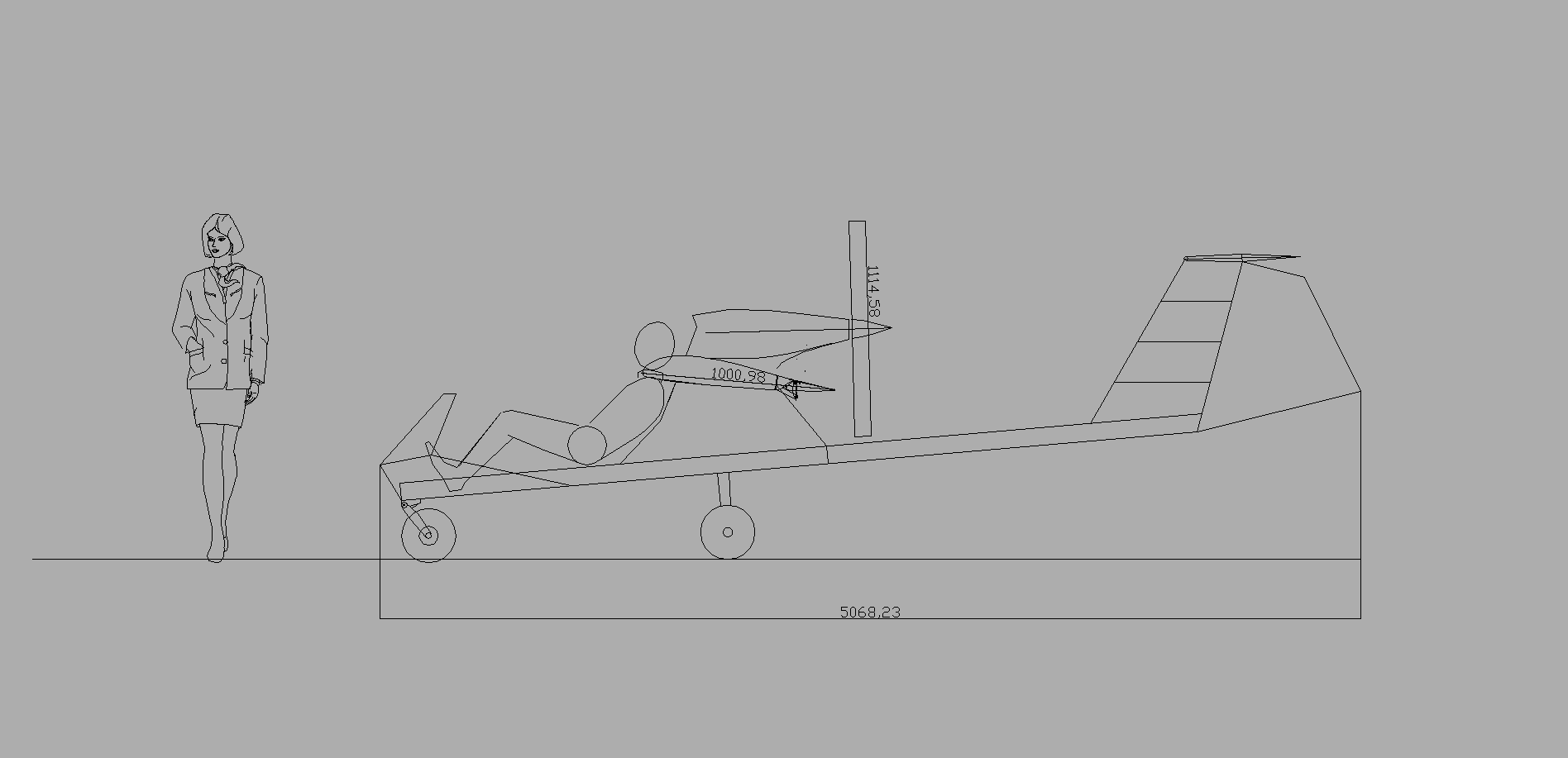

Самый минимальный конструктив , подкосный или свободно несущий. Мотор Rotax  503 или 582. - без редуктора, перевернутый, с длинным валом.
    Площадь крыла 8 кв. м.  Размах - 8 м.
    Вес пустого  в 115 не уложится чуть-чуть, но летные хар-ки будут достаточными.
    7,3 КБ · Просмотры: 628
Так ведь минимизация. И никто не хочет косить травку винтом.
совершенно верно. правда, с таким опущенным крылом не на всякой площадке комфортно.
прикольный аппарат,но какой то стрёмный.и возможно не партизанский.Интересно как у него сделана сборка крыльев?

Скажите пожалуйста , графику чем рисуете? А то я строю и ни одного рисунка нет для темы, соответственно и темы как таковой без них.
Ну если строите, то и рисунки не нужны. Кидайте фотки 😉.
А если серьезно, то всё тот же старый и добрый (ну или, ненавистный) Солид Воркс 🙂.
