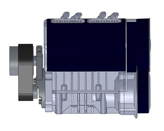

Винт прокручивается прямо на торец большого шкива? Кронштейн каким методом изготавливается?

Да, винт сажается прямо на торец ведомого шкива. Резьбовые отверстия М6 и М8. Кронштейн фрезерованный.

Кронштейн тоже д16т или сталь? Болты крепления кронштейна прокручивается к мотораме или к самому двигателю? (Обычно же редуктор конструирует на плите)... Может, от того что так жёще?

Очень красиво. Извините, несколько вопросов-предложений. Кронштейн - две балки. Зачем лишний вес, ступеньки и по дуге? Если центрируется по болтам лучше напрямую. В районе верхних болтов максимальный момент изгиба, зачем резкое уменьшение высоты? Можно еще балки сделать похожими на двутавры или швеллеры, немного легче будет. Шкив облегчить, проточить и сделать к винту с фланцем, за которым будут гайки, болты короче, резьба не в алюминии.

Самый легкий редуктор, Олег, можно сделать, исключив изгибные нагрузки от консольно размещенного ремня (что дополнительно ухудшает ситуацию, делая, при недостаточной жесткости, неравномерной, нагрузку на ручьи поликлиновой передачи.
Не стану предлагать конкретное конструктивное исполнение - ограничусь лишь тем, что мне приходилось уже проектировать редуктор подобного назначения для темы "Термоплан" - все вышло неплохо.

Кронштейн д16, фиксируется за стандартные отверстия на приливах картера, в нормальном, или перевернутом положении. На плите делать не вижу смысла, хотя изначально было нечто похожее.

А  какой ремень  планируется  на  сей редуктор,  какой  размерности? В целом  наверно  можно  и  проще  выполнить  раму  редуктора,  например  сварной на стапеле  из  прямоугольных  труб,  выйдет  в  изготовлении  дешевле  и  доступней . ;)
Предложениям и даже просто мыслям всегда рад. Иногда одна случайно произнесенная фраза может навести на очень хорошее решение.
Редуктор по большому счёту слямзал с аналогичных, повыкидывав лишние приливы под стартера и т.д., мне не нужные и слегка добавил своё. Фрезеровка в виде тавра и пр. конечно несколько облегчила бы кронштейн, но несколько удорожило бы изготовление, по этому не стал заморачиваться.
Что касаемо резкого перехода в районе верхних болтов, то там радиус и переход будет плавный. Пока это всё на стадии проработки и изменения вполне возможны. Предположительно еще несколько вырастит меж осевое расстояние и переход получится более плавным, за счёт большего радиуса скругления. Сейчас оно в районе всего 110мм.
Шкив тоже уже особо не проточить, там и так мяса не много, ну и не вижу ничего страшного в нарезании резьбы в нем.
Думал об этом и не раз, но более простого и компактного ничего в голову не пришло. Теперешний компонуется очень не плохо и не занимает очень мало места.
Ремень пока в процессе подбора. На данный момент рассматриваю два варианта, Optibelt и Gates. Размерность в районе 50х450-500мм.

Извините Олег. Клеммный зажим оси шкива пошире бы. Не разобьет? В сторону шкива есть место. Ширину кронштейна увеличить, головки верхних верхних болтов утопить. Жесткость возрастет. Увеличение массы компенсировать выборками с боков.

Извините Олег. Клеммный зажим оси шкива пошире бы. Не разобьет? В сторону шкива есть место. Ширину кронштейна увеличить, головки верхних верхних болтов утопить. Жесткость возрастет. Увеличение массы компенсировать выборками с боков. ...
Всё нормально. Меня можно и нужно, на Ты :). Вернулся с новогодних праздников домой, теперь можно продолжить изыскания. Прикину ваш вариант, посмотрю что получится.
