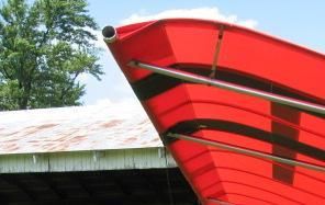

1.Для толстых профилей характерен " мягкий срыв" с медленным падением Су по альфа.
А разве не от радиуса носика зависит срыв? Одинарная обшивка к примеру(толщина 0.001%) и труба передний лонжерон(большой радиус)-вот и плавный срыв
Вообще-то, я имел в виду вот это:
Это кто вам сказал? Срыв с передней у трубы никогда в жизни не начнется. Он всегда начнется с задней трубы
Да будет Вам известно , что с уменьшением относительной толщины профиля срыв перемещается к передней кромке. По этой причине самолеты тех времен, 1 мировой войны, которые имели примерно такой профиль как на Вашей картинке, имели склонность к резкому сваливанию в штопор, а теперь подумайте почему.
Xbox я проголосовал оставить как есть).
Судя по всему вам не известно что многие профиля времен 1 мировой войны-имели совсем другой носик-с острым носиком.  А труба имеет радиус в среднем 20-25мм.  Такие радиусы(труба 40-50мм и начальная часть дужки вверх) носиков надо еще поискать не то что  в 1 мировую, но и в нынешних толстых профилях с хордой примерно 1-1.3 метра

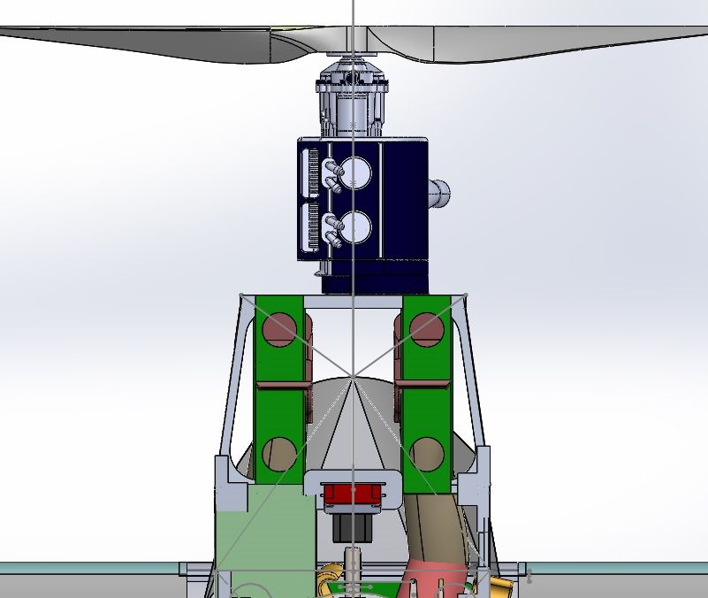

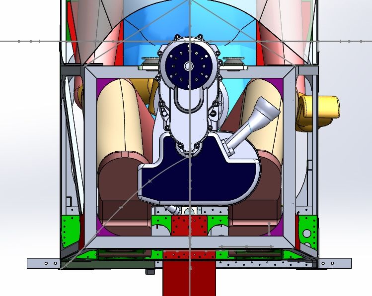

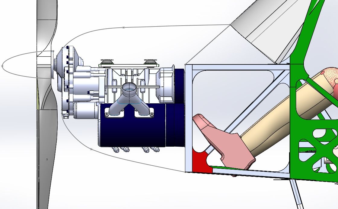

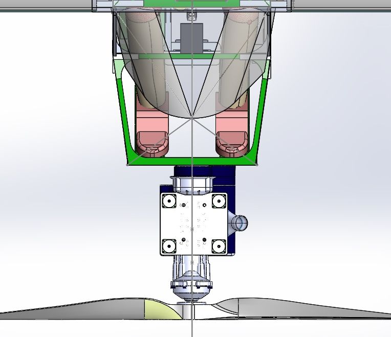

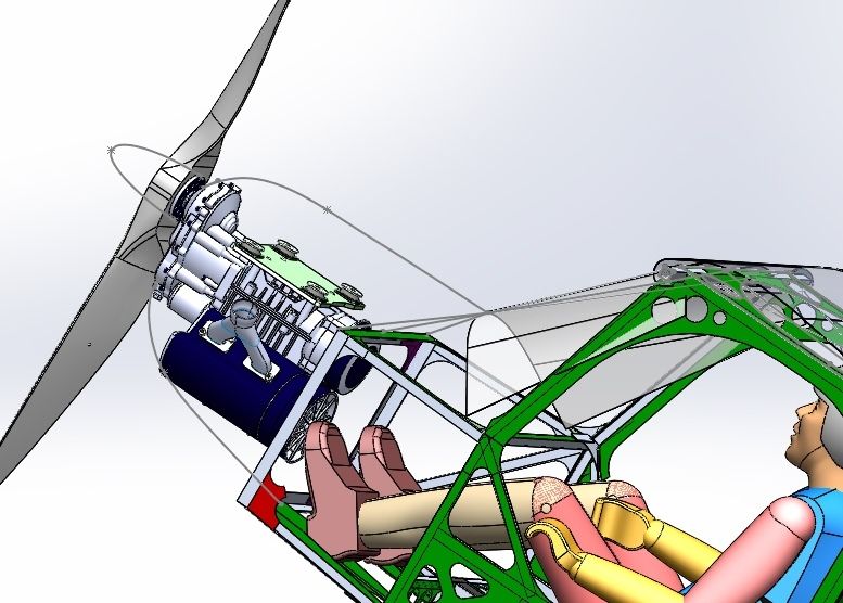

Для поднятия интереса к ветке, параллельно еще один вопросик на тему моторамы на подобный аппарат для рядного двигателя типа 503. Наверняка этот вопрос уже многократно решался на других типах ЛА, может быть есть ссылки или свои набросать свои предложения.
    91,8 КБ · Просмотры: 340
    74,2 КБ · Просмотры: 399
    50,2 КБ · Просмотры: 384
