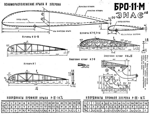

Профиль для крохи.

Мне интересно повторить подобный ЛА с 500-ым, уложить в 115 и по возможности выжать  больше пользы из наиболее подходящего под эти условия профиля. Но какой именно лучше подойдет и  почему ? Пока нет ответа.  :~~)

Р-II - известный и хорошо себя зарекомендовавший профиль именно для заявленных скоростей и применения зависающих элеронов/закрылков. Даже при низкой точности воспроизведения, засорении поверхности, искажении поверхности ваш самолет будет неплохо летать. Достаточно аргументов?

Наличие вогнутости на нижней поверхности у исходника, на что кроме кривизны средней линии влияет? Что это может дать или не дать, в сравнении с Р-2
Ну ты же примерно представляешь какие хочешь получить ЛТХ? Открой атлас профилей и подбери подходящий по характеристикам... Иначе это разговор ни о чем... На мой взгляд можно тупо брать любой профиль на глазок похожий на оригинал и будет тебе счастье! Ведь жесткого лобика ты вроде не планируешь, о ламинарном обтекании тряпки думать вообще странно, да и сам понимаешь, что теория в тряпколетостроении с реальными цифрами ни разу не сойдется. Поставь профиль немного потолще, раз уж мотор 503тий и не мудри с механизацией... Ни к чему этому самолетику даже флапероны, не говоря уже о закрылках... А дальше только практические летные испытания и модификации. Но лично мне, было бы приятнее, если вместо профиля ты морально и физически собрался с  мужественными мыслями о неизбежности кровельных работ 🙂 Первым делом мастерская, ну а профили, а профили, - ПОТОМ!  :IMHO
Для детального сравнения мало данных по GA 30-8-12. Но само желание применить зависающую механизацию говорит в пользу Р-II. Отклонение закрылка так искривляет среднюю линию эквивалентного профиля, что про вогнутость поверхности исходного профиля можно забыть. А с технологической точки зрения любой вогнутый профиль хуже, особенно для тряпколетов.

Еще раз внимательно перечитал тему про Сову, и оказывается, там на самом деле крыло-то от Брошки... У брошки профиль 14%..., но крыло с дубовым лонжероном, а ты, я заметил купил трубы для лестницы на крышу лонжеронов, то есть планируешь крыло, аки у Пилигрима? Но ведь даже используя подкосы на подобном крыле - изгиб неизбежен, а флапероны или просто элероны по всему размаху будут работать очень хреново... Вопрос тогда а зачем мудрить и набирать вес, если можно поставить элероны согласно рекомендуемым коэффициентам и летать не давая педалей?  Имхую, что трубкотряпкоплан в подобной типоразмерности и мечтах о заветной цифре 115 - должен быть простым и без извратов!  Ну, или возьми за образец крыло от Брошки и замути его из своих хитрых люминиевых профилей, а нервюры по технологии с той самой моей любимой фотографии...

Подвесной закрылок типа "Юнкерс" - успешная и удачная конструкция, используемая на куче аппаратов от Брошки и более. В том числе и на этом прототипе. Осевая компенсация значительно упрощает жизнь и уменьшает шарнирный момент, который обычно более заметен в поперечном канале управления и требует дополнительных усилий при перекладки по крену.
Так что это решение явно здравое, работающее и ничего не требующее изобретать. Бери и используй с любым профилем.

Сложно сказать, что опрос добавил ясности  🙂, тем не менее применить профиль близкий к исходнику пожалуй стоит из соображения точки отсчета для сравнения. Координат его правда все равно нет  😀, т.ч. это будет "по мотивам".  Полагаю что очень близким к оригиналу  :IMHO
