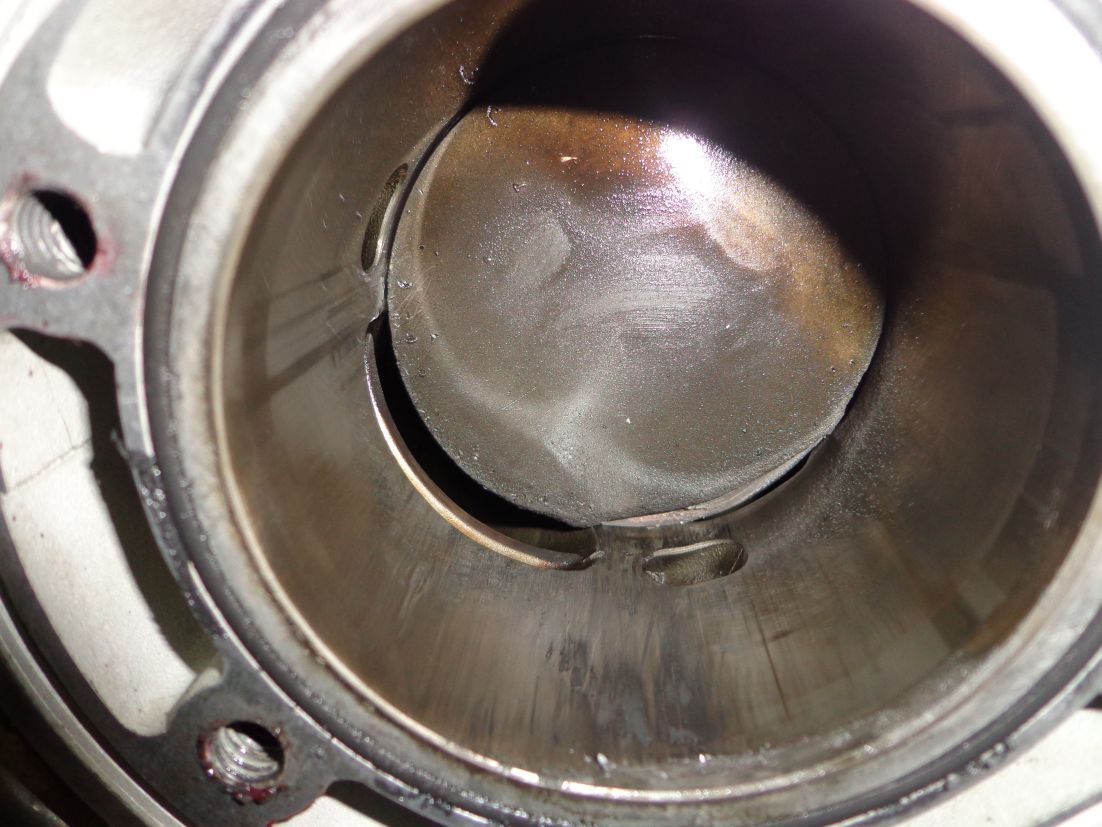

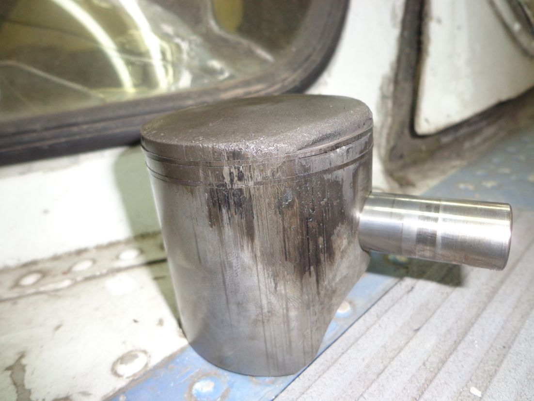

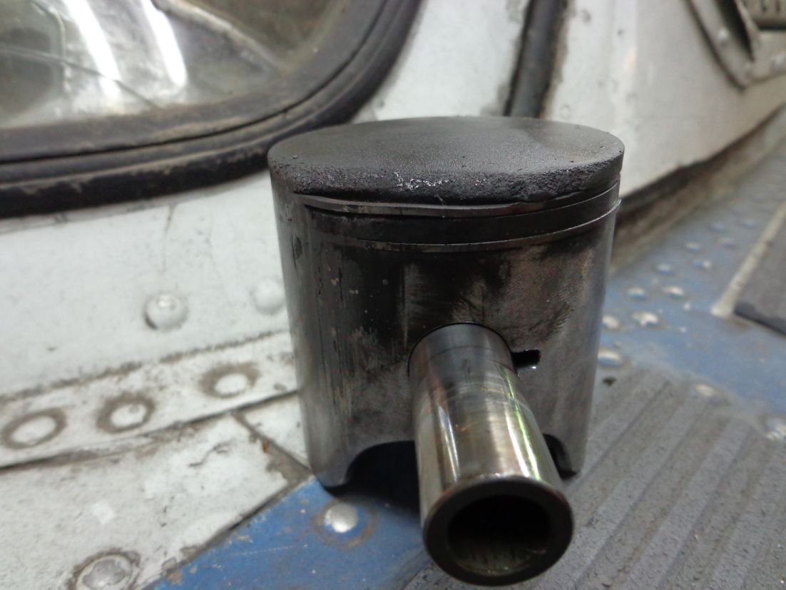

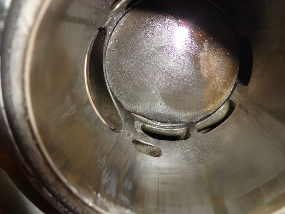

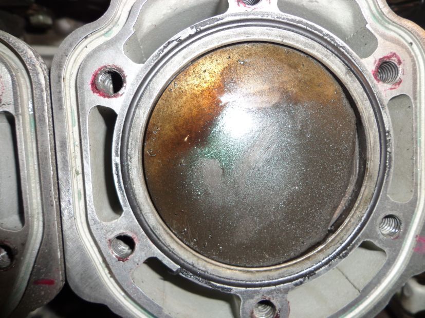

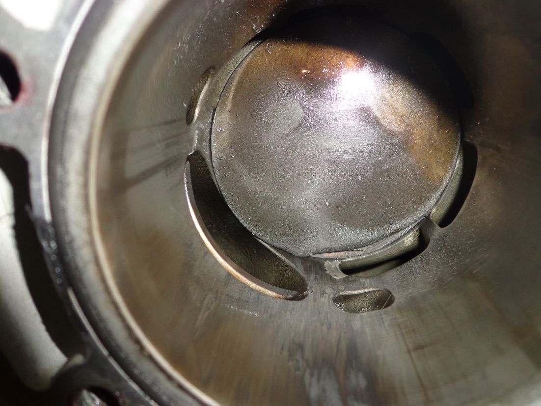

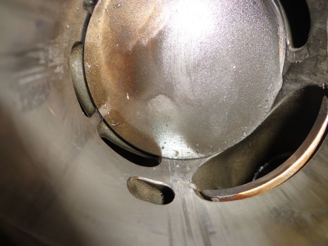

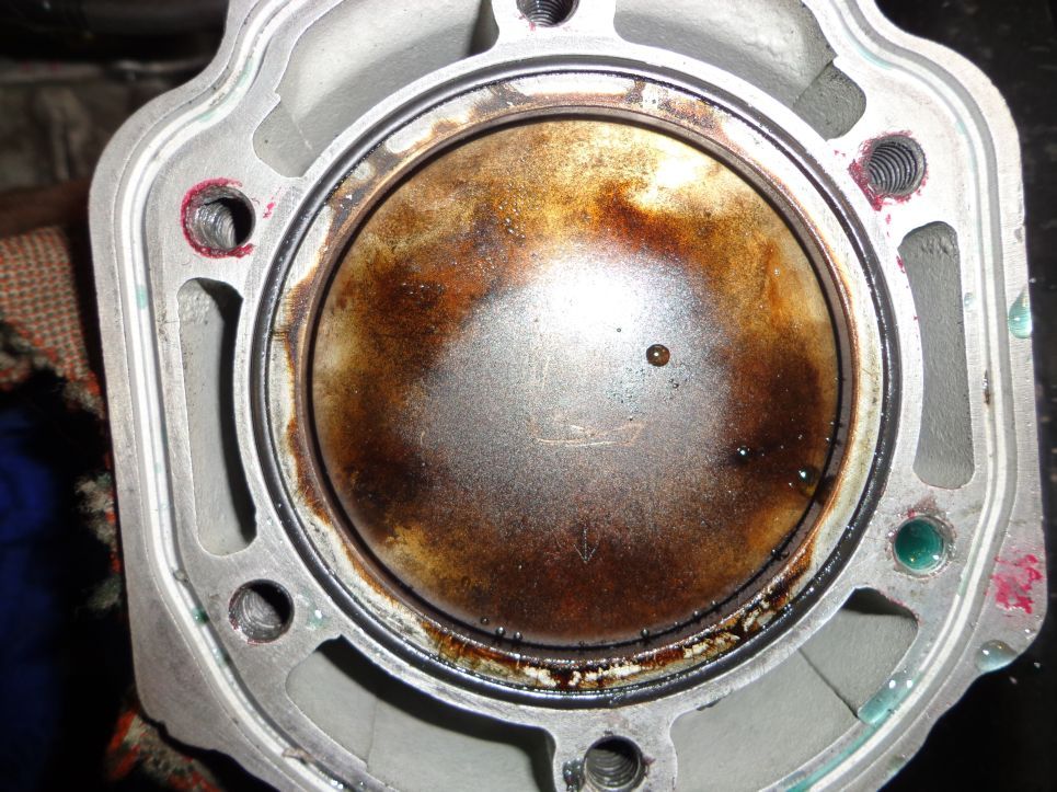

малость не по теме но надеюсь знающие увидят ,двигатель двухтактный Ротакс-800 жидкостное охлаждение три цилиндра подача масла раздельное в картер  наработка 7 часов прогар поршня на 7000 оборотах, цилиндр центральный,подскажите кто что знает и как исправить

в том числе и исправный

Нарушение режима охлаждения цилиндра. Причину этого надо искать. Был явный перегрев, как результат - прихват. Замена испорченных запчастей. И еще - может 7000 об\мин - это много для  7 часов наработки?
однозначно высокая температура в камере згорания но два других не постродали для этого мотора 7-9 тысяч это норма,да и обороты 7 тысяч были кротковременые,,,,,теряюсь в догадках,,на ум приходит только сильно обедненая смесь,,
Не исключена возможность масляного голодания в результате не корректной работы системы подачи масла.   Проходили на 582м.  При открытии дроссельных заслонок полностью  подача масла в результате ослабления троса срабатывала на половину.   С ув.
Семь моточасов это очень мало для того, чтобы начать его нагружать по полной!!!
Вряд ли из за масла такое случиться. Значительное превышение температуры в камере сгорания причём именно в этом цилиндре - Ищите приличный подсос воздуха. Есть ещё пару "но"....Этот двиган оснащён RAVE клапанами на выпуске из за некорректной работы клапана на этом цилиндре могут возникнуть проблемы с выпуском отр.газов. Посмотрите не закоксовалась ли лопатка клапана, цела ли мембрана...Кто производил регулировку этих клапанов?
