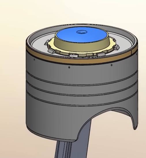

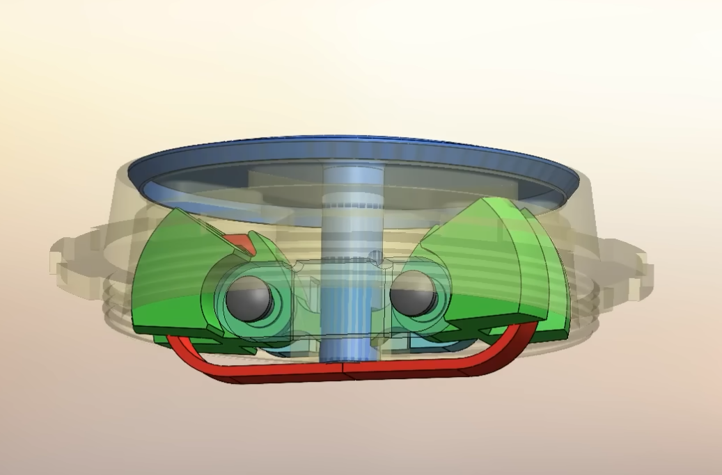

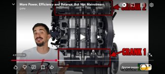

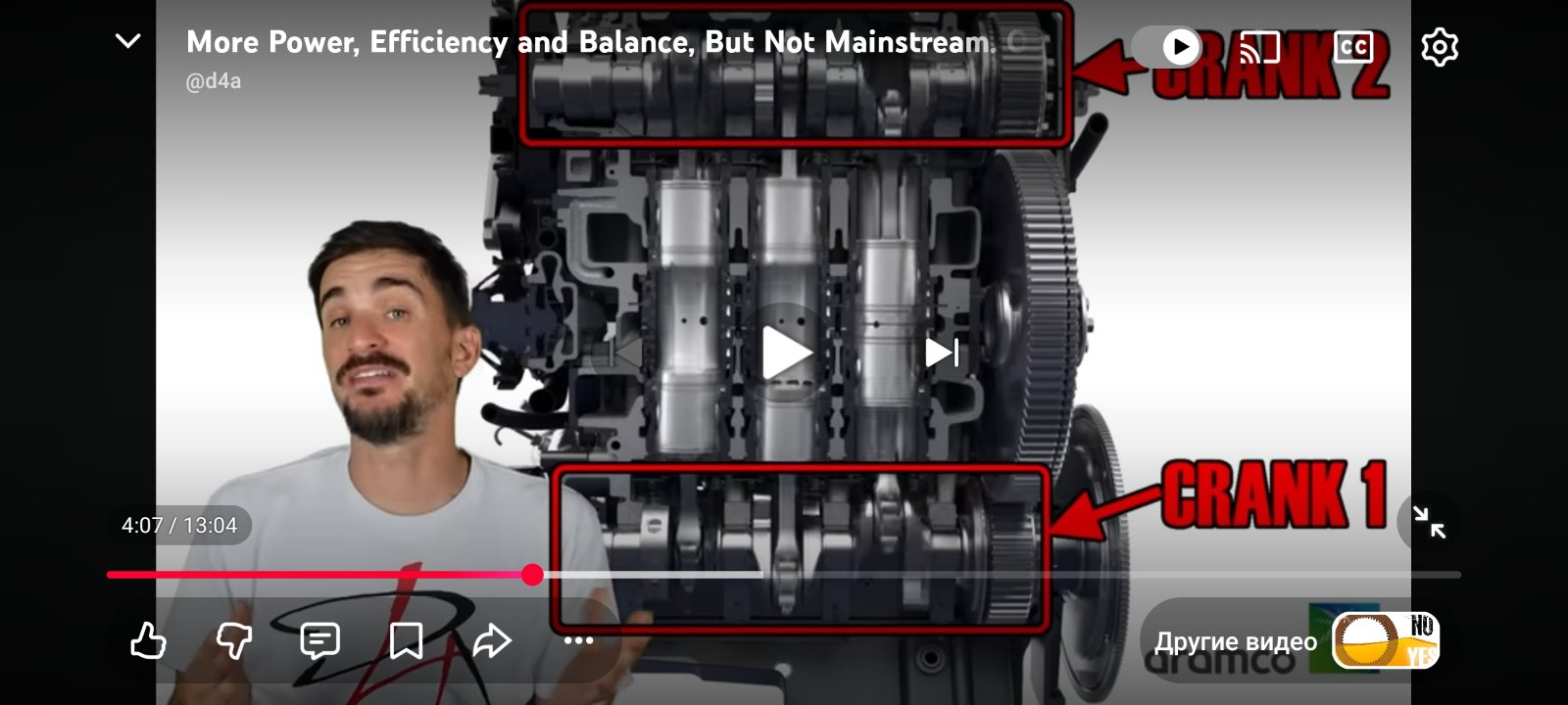

Размещаю скриншот из видео из соседней темы здесь, чтобы по теме получить ответ по давно возникшему у меня вопросу:
Почему для синхронизации коленчатых валов используется относительно дорогая шестеренчатая передача, а не тяга(и) и кривошипы на валах и синхронизирующий кривошип, который можно использовать на валу отбора мощности?
Тяга - равно по виду паровозное дышло. Ведь паровоз доказал, что это просто и надёжно.

Возможно, потому, что исторически это не только синхронизирующая передача, но и редуктор?

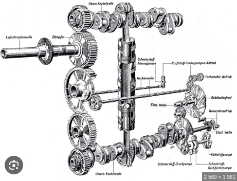

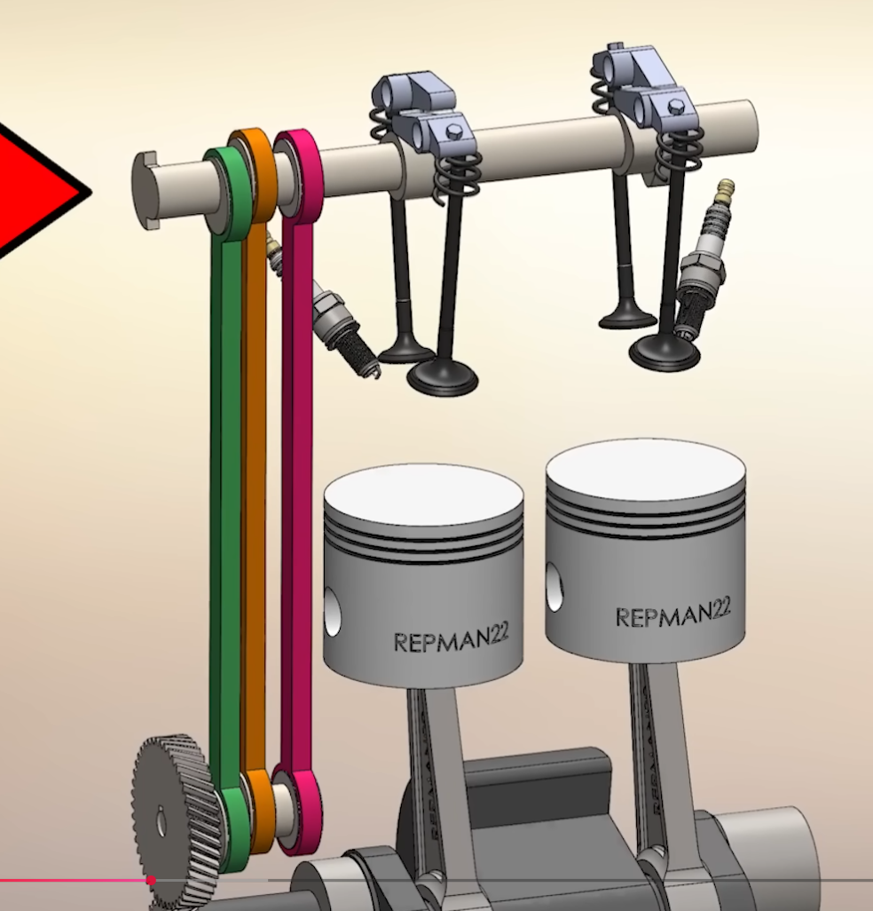

А еще есть проблемка с удлинением такого "дышла" при прогреве двигателя, емнип были похожие проблемы с приводом ГРМ по такой схеме (NSU Ultramax) с жесткими штангами между валами.
Да, из видео выходит, что тяга при нагреве слишком изменяется и почему-то VW признала это сложной конструкцией. Но хронология: другая компания выпустила 900 000 двигателей, которые надёжно работали. После чего Фольксваген выкупил лицензию и признал её негодной. Как это называется?
... другая компания выпустила 900 000 двигателей, которые надёжно работали. После чего Фольксваген выкупил лицензию и признал её негодной. Как это называется?
"капитализЪм"

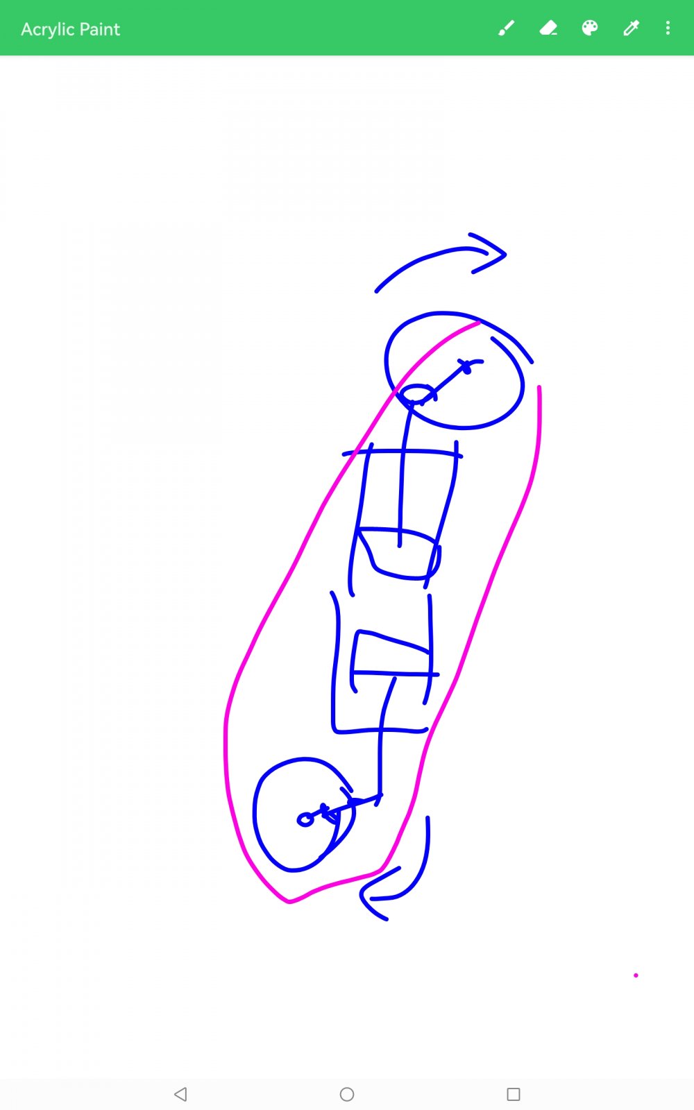

Но вообще конструкция интересная. Кажется, если сделать три тяги через 120градусов - то и балансир не нужен...
Хорошо бы зашла на оппозитные двигатели воздушного охлаждения, с верхнимии валами, наверное.
Если у nsu 2х цилиндровый дырчик выдавал ~30 сил, то 4 цилиндра 82мм на ВАЗовском колене потянули бы ~100.
Это всё уравновесит, но думаю, что проще одна тяга в виде треугольника. Да, в третьем углу вал-саттелит, но на него можно навесить насосы, генераторы и т.п.
Это всё мечты. Лучше бы вначале узнать истинную причину от их отказа. Про значительное изменение длины и сложность как-то не верится из-за паровоза.
Я к тому, что в ультрамаксе тяги то все равно три (одна по оси валов, компенсационная) , а балансир есть. Если эти же три тяги сделать через 120градусов - то балансир не нужен, масса уменьшится.

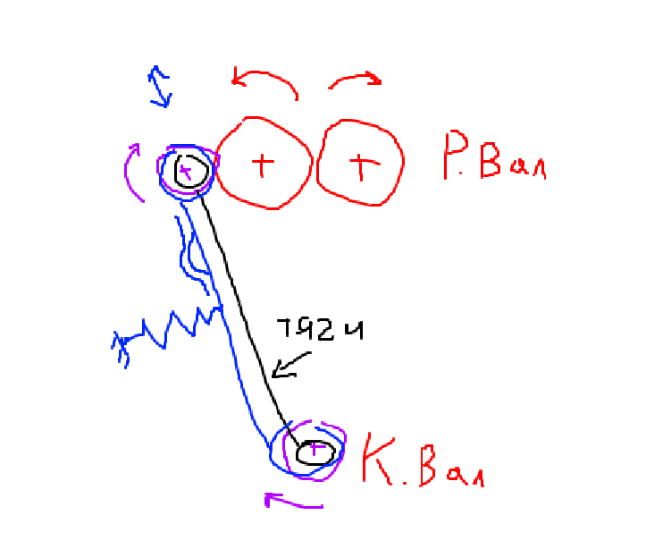

Истинная причина отказа от длинных тяг для привода ГРМ в температурном расширении. Блок и головка цилиндров нагреваются сильнее, и соответственно "удлиняются" больше. Тяги относительно холодные, и при работе двигателя начинают по геометрии отставать от удлинения блока...
На некоторых двигателях применяются схемы привода ГРМ, где разница температурного перепада решается установкой пары угловых конических передач, соединенных раздвижным "шлицевым" валом. Пример, многолучевые двигатели завода "Звезда". Можно также использовать гипоидную передачу, она способна компенсировать разницу в КТР.
это в принципе решаемо муфтой, компенсирующей радиальное смещение распредвала, но с таким усложнением - эта конструкция уже менее интересна.

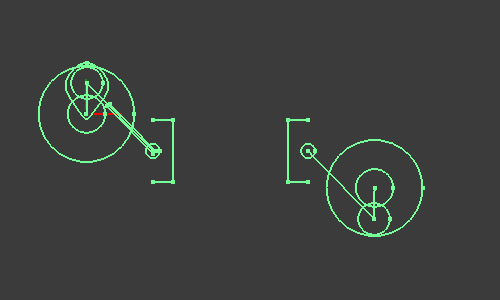

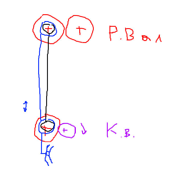

Или можно от колевала сделать передачу момента тягами к головке цилиндров, а зубчатую передачу к распредвалам от промежуточного вала (1:2) сделать уже в головке - тогда разница в изменении высоты блока и длины тяг от теплового расширения - не проблема.
Сохранение межцентрового расстояния зубчатой передачи от пром.вала к распредвалам - можно обеспечить через взаимодействие выступа на компенсирующей тяге (при изменении ее длины) и паза на блоке. Кол-во деталей, относительно конструкции NSU - почти не увеличивается.

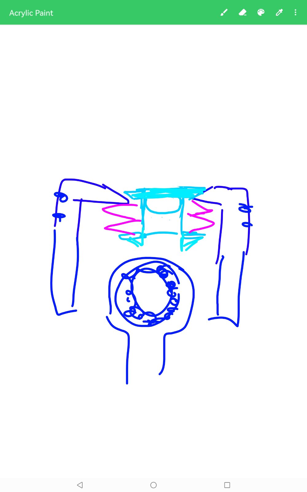

ПыСы: или так, еще проще, и подходит для оппозита. внизу - кулачок на компенс.штанге и фигурный паз на блоке.

И даже не обязательно вводить разного рода компенсаторы, можно обойтись и без них, например:
- подобрать для тяг материал, с высоким КТР (коэф. термического расширения), значительно большим чем КТР блока или головки;
- раз эти тяги работают только на растяжения, вместо обычных тяг, использовать тросовую систему натяжения..

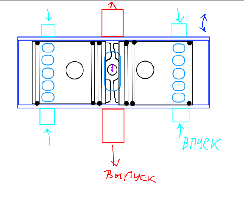

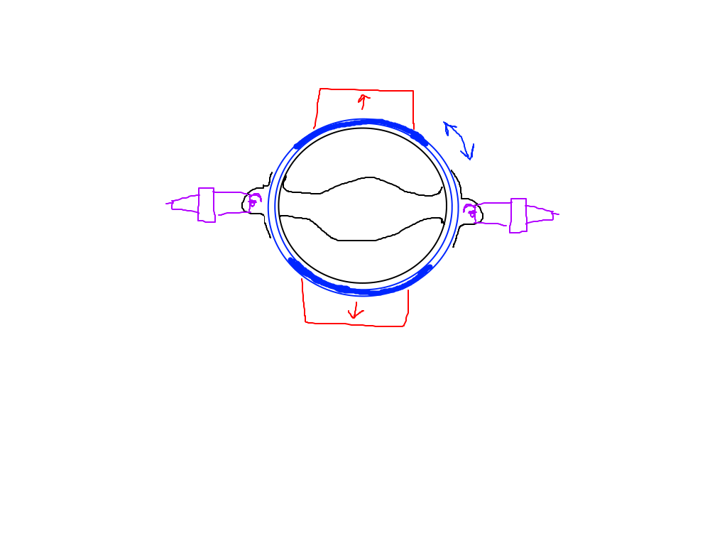

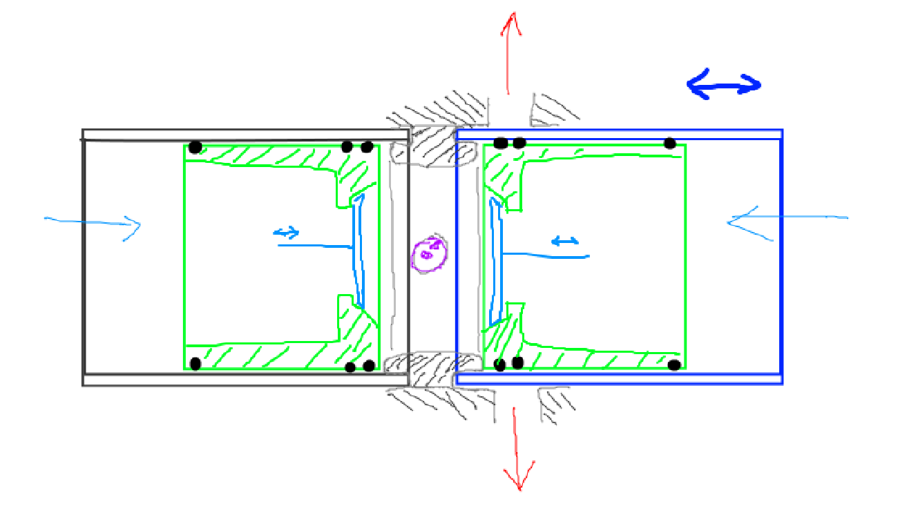

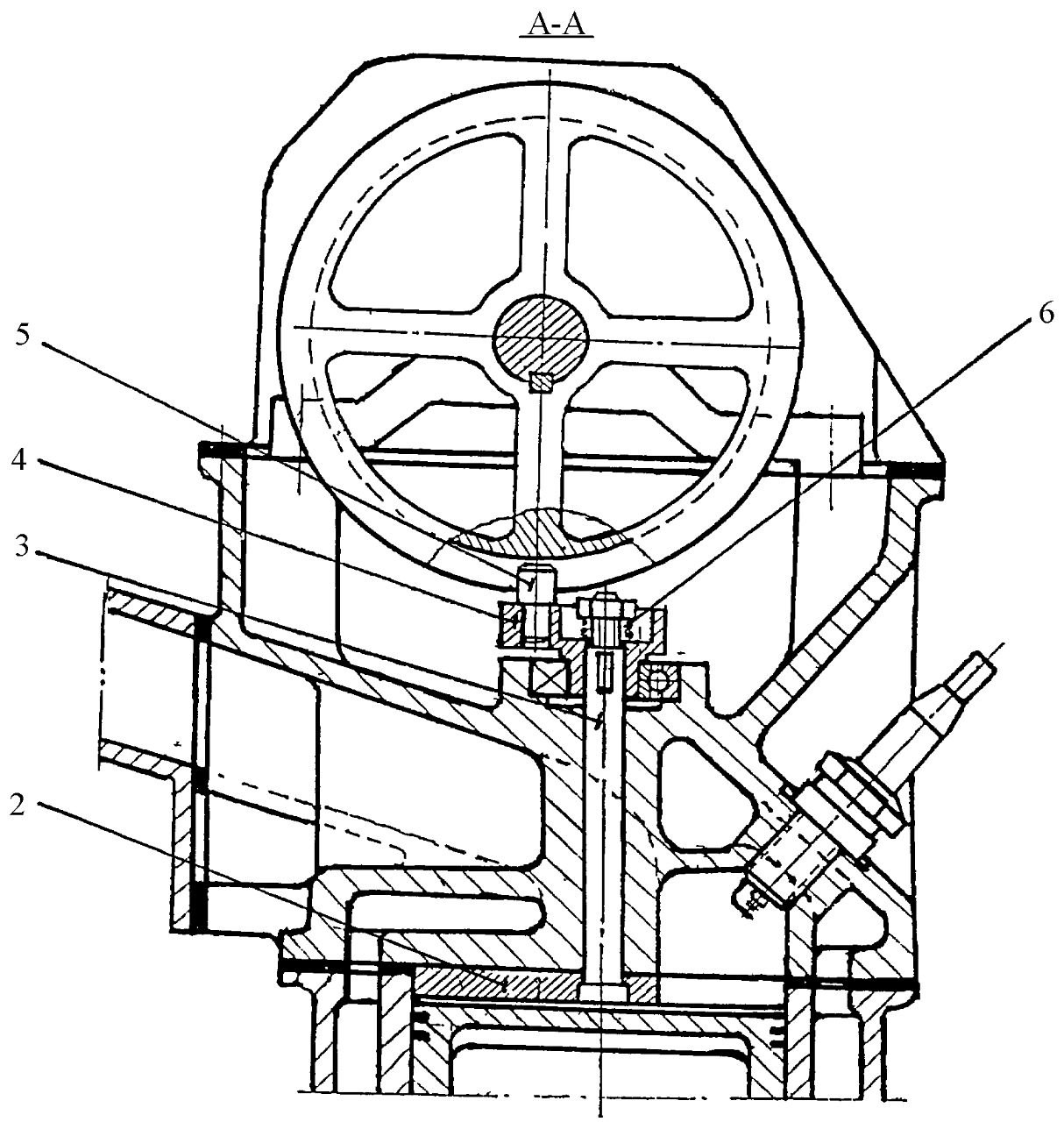

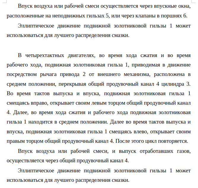

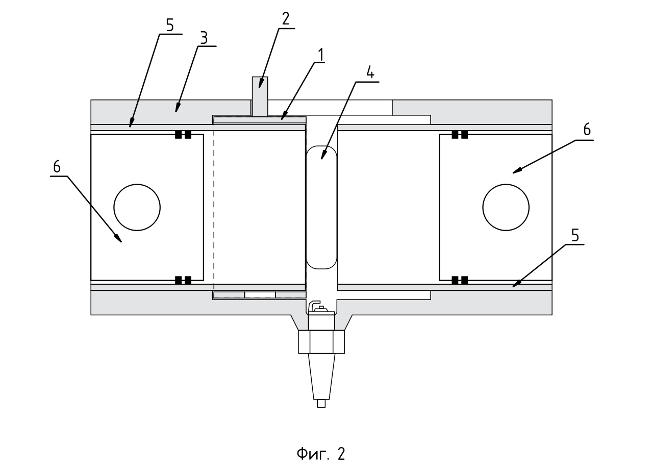

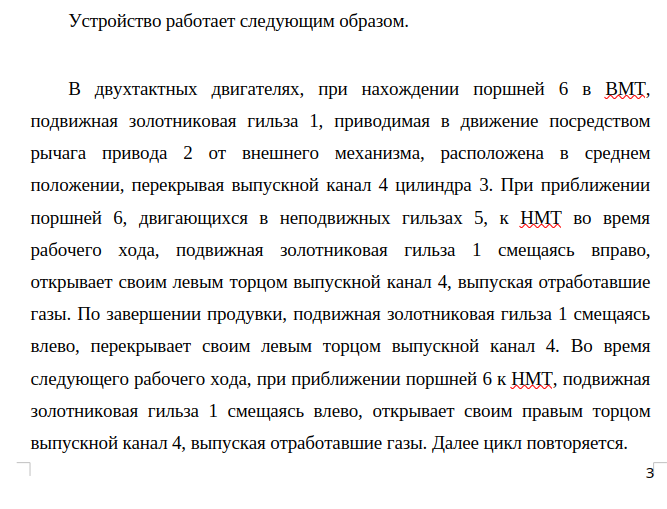

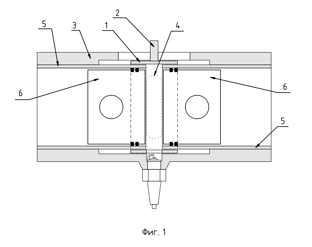

Двухтактный вариант, впуск через окна или клапаны в поршнях, выпуск - через золотниковую гильзу (синяя) по центру.
Гильза с приводом от кривошипа, который вращается вдвое медленнее коленвала.
Поршневые кольца - работают по неподвижным гильзам (и пересекают впускные окна, если обойтись без неотработанных решений в виде поршневых клапанов), так что плюсы гильзового ГРМ в части ресурса - тут не проявляются.

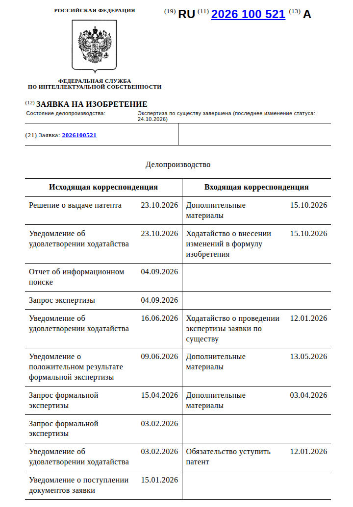

В общем, эта схема газораспределения оказалась достаточно патентоспособной для изобретения 🙂
опробовал процедуру получения бесплатного патента, с обязательством уступки "на общепринятых условиях", что бы это не значило
