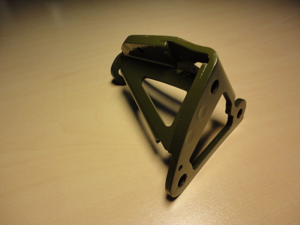

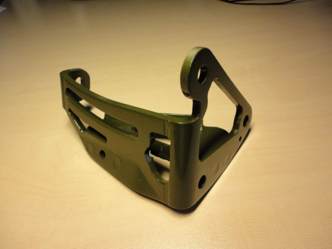

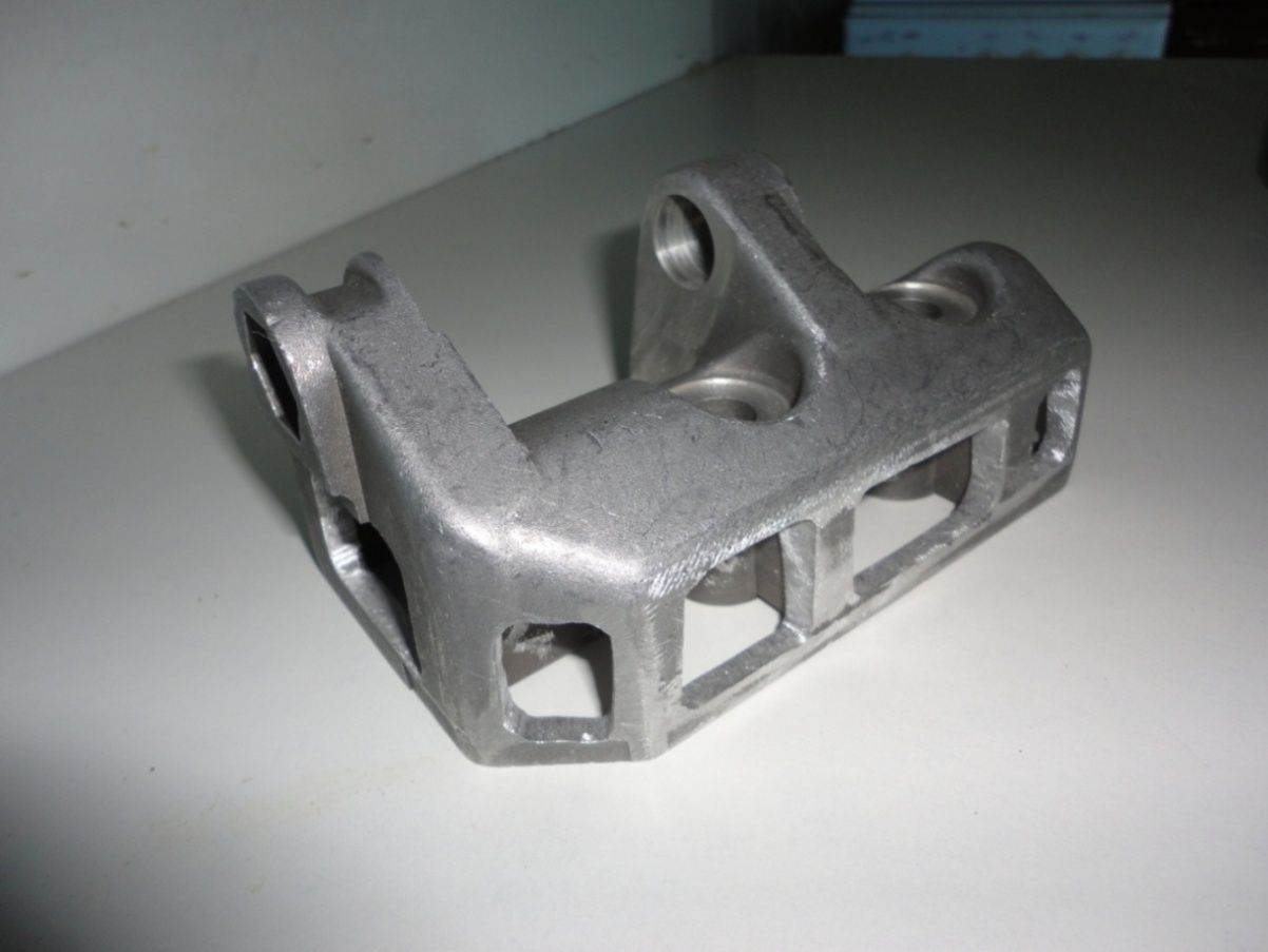

Немного поработал над облегчением двигателя. Кронштейны крепления генератора.Верхний кронштейн крепления выполнен из стали, и там малёха удалось снять "лишнего" металла.
Кронштейн до обработки весил 544 г . После обработки весит 396 г : "похудел" на 150 г (27,2%). Результатом остался доволен.
Так же малёха снял "лишнего" металла, получил вес 470 г.
В результате этого, относительно "2112" вес изменился на 236 г, или на 33,42%. Тоже считаю не плохой результат, но думаю можно было снять побольше металл. Пока оставлю так.

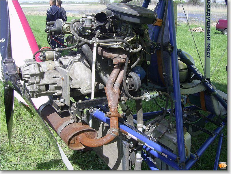

Просьба к Кикимор_бобр. Давно слежу на форуме за Вашим аппаратом. Очень интересует опыт его эксплуатации. Про налёт уже прочитал. Опишите пож-та подробнее конструкцию Вашей силовой установки. Интересует подвески двигателя. Какие проблемы были за время эксплуатации, в каком режиме работает двигатель на взлёте и крейсерском режиме. Ваша информация на эту тему имеет большую ценность для меня. С уважением, Александр.

Гламурно. Но душераздирающе. Вся беда вазовских кронштейнов - поганейшее литье. Они и в штатном варианте трещат, в таком - думаю вообще безнадежны. Хотя если больше 5500 не крутите - какое-то время проживет. У меня этот самый кронштейн ломался трижды. Правда обороты другие, нагрузки - тоже. Уж если заморачиваться - фрзеровать из куска. Хотя для боевых варили - все равно лучше чем родной. а гену брали тоета... кило как минимум в минус.
Вам наверно "неправильные" машины попадаются. По кронштейнам не слышал о проблемах. Но даже если треснет, думаю вернёмя к "родному" не облегчанному кронштейну. Цена вопроса - 200 руб.
По генератору "Toyota" цену даже не спрашиваю, этот килограмм разницы веса очень дорого стоить будет. Данный вариант не устраивает и не рассматривается.

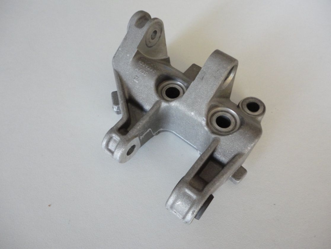

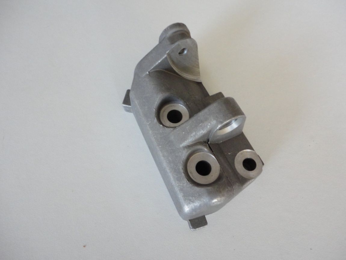

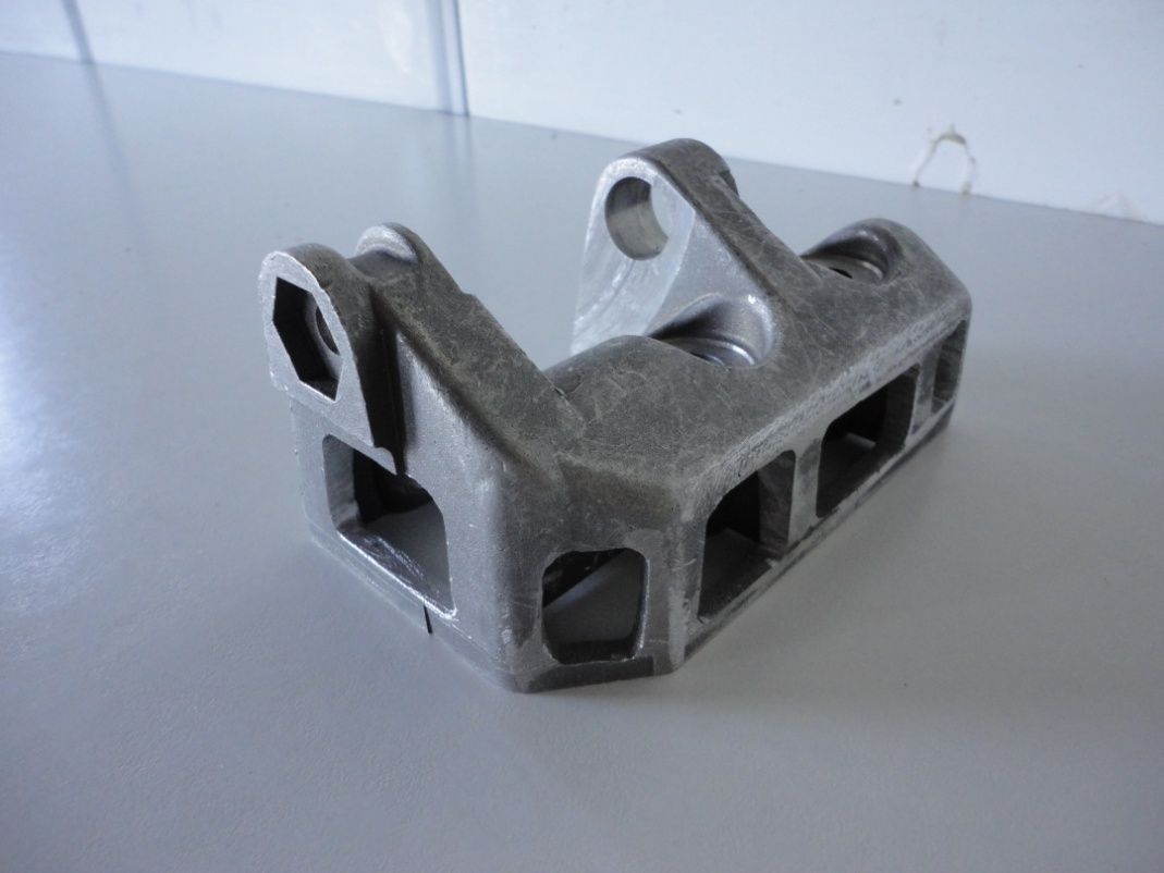

К Свеаборг: по литью .
Литьё и его термообработка выполнены на авиационном предприятии с соблюдением всех действующих технических условий. Отливка полностью соответствует чертежу, имеет припуск на механическую обработку. Соответствие материала отливки и качесво термообработки проверено в Центральной Заводской Лаборатории завода. В качестве выполненной работы я нисколько не сомневаюсь.
Литьё выполнено методом "в землю"- самый дешёвый вариант литья. Если вопрос по шероховатости поверхности, то этот параметр так же считаю в норме для данного типа литья. Смотрел редуктор двигателя "Хирт" - качество поверхности аналогичное. Или может я что ещё не заметил по качеству литья?
А.Г.К
Александр, люди просто не знают сколько стоит коккиль, я уже не говорю про пресс форму. Хотя в 212 качество поверхности было бы получше, формовочная земля другая, ну это мелочи.
Незнаю, как Вам - мне фрезеровка обойдется дороже...
Вообще-то кроме тоеты есть хонда, ниссан, на крайняк дэу или хрюндай какой... потратив 20 минут на копание в интернете нашлось минимум 10 вариантов. с ценой от 5000 до 12 000 рублей. Вычитаем 3000 и выходит что кило-полтора веса стоит 2000 - 9000 р.
Кстати, при длительной эксплуатации генератора ВАЗ на оборотах 6000 и далее - они летят как семечки. И если в гражданской езде это редкость, то на СЛА это взлетный режим.
Почитайте эту ветку, тут самолет Настойчивый с вазовским двигателем. Налет больше 300 часов. http://www.reaa.ru/cgi-bin/yabb/YaBB.pl?num=1269088778
