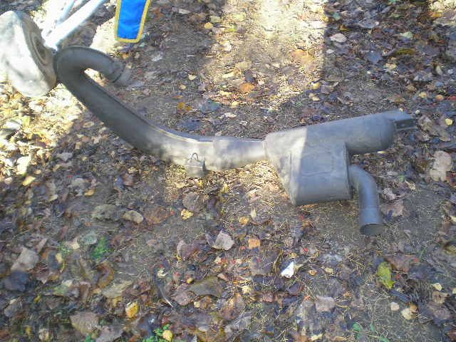

C РМЗ то родной подойдет но он очень громоздкий и тяжелый и плохо вписывается в габариты,Лучше у Письмана закажите подойдет без проблем
Все, купил уже, только патрубка не было - действительно здорова железка, завтра попробую прикрутить.

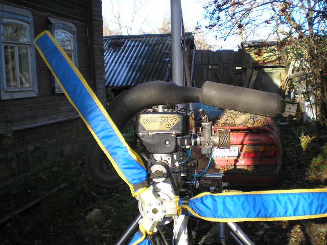

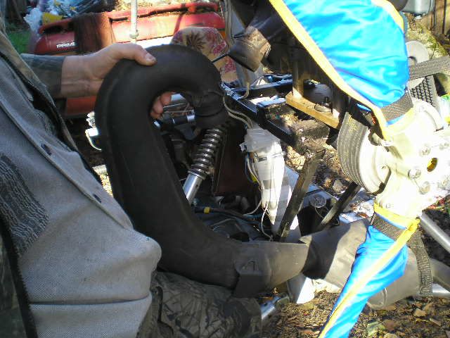

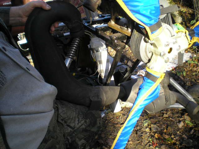

Братцы, у кого есть опыт установки тайговского резонатора , может фото есть, крутил я крутил эту железяку - ну такая страсть получается пипец.
Вооот...
    61,1 КБ · Просмотры: 167
Нельзя ли отпилить
Игорь, у двухтактников запирание выхлопных окон происходит отражённой волной.
А волна отражается от сужающейся части конуса.
Соответственно надо сохранить длину от фланца до сужения конуса.
Нельзя ли отпилить
Дак это понятно, отрезать после конуса (сам цилиндр) как я понял это просто глушитель (или ошибаюсь), развернуть его вдоль конуса и соединить.
