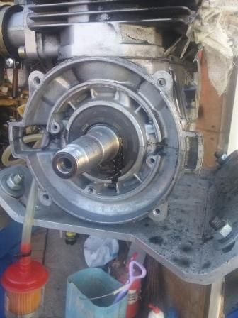

Похоже ваша правда!,! Чуть позже скину фото сальника со стороны магнето. На нем все видно! Он протек!

Вот вид на сальник который под основанием магдино.

Нужно проверить биение вала,сальник может потечь по нескольким причинам.

Да ,может протечь если долго стоял.Сальники имеют свойство сохнуть и калянеть.

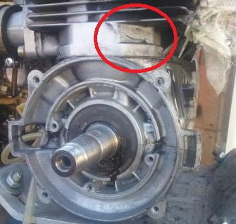

Вот что-то просматривается. Обратите внимание.

На трещину ,кстати похоже.Причем бывает такое,что старую прокладку не сняли полностью,новую положили,вот ухо и лопнуло,хотя загинается обычно
   Если вал так бъёт, что протекает исправный сальник,... то следы биения будут видны на магнитах и полюсах катушек магнето...
   Прежде, чем разбирать дальше, попробуйте проверить герметичность блока, чтобы убедиться, что есть утечка ( через сальник или в другом месте ). Ес ли причина не станет очевидной, то...

В общем по состоянию дел на сегодня: навесное с двигателя снял, сальник потекший на стороне неработающего цилиндра обнаружил (сальник под основанием магдино). План такой- замена сальника, сборка в минимально рабочей конфигурации и опробование- ушла или нет проблема. Насчет того, что на фото у основания цилиндра были подозрения на трещину - это сажа, все отмыто, чисто. Весь двигатель планирую пересобрать с новыми прокладками ну и как положено по технологическим схемам (моменты затяжки, герметики и т. д.) проверить вал на осевое биение перед этим, как здесь советовали.
