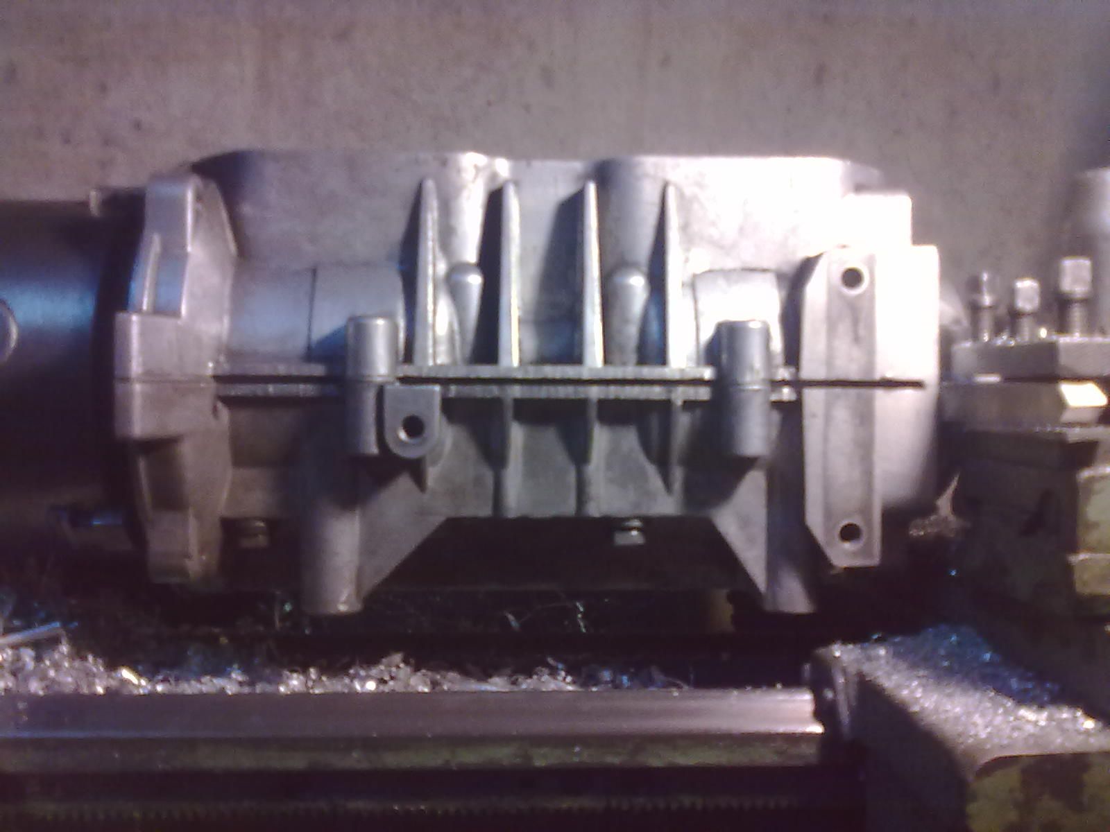

Проточка картера мотора РМЗ-500 «на колене» под редуктор «Rotax».

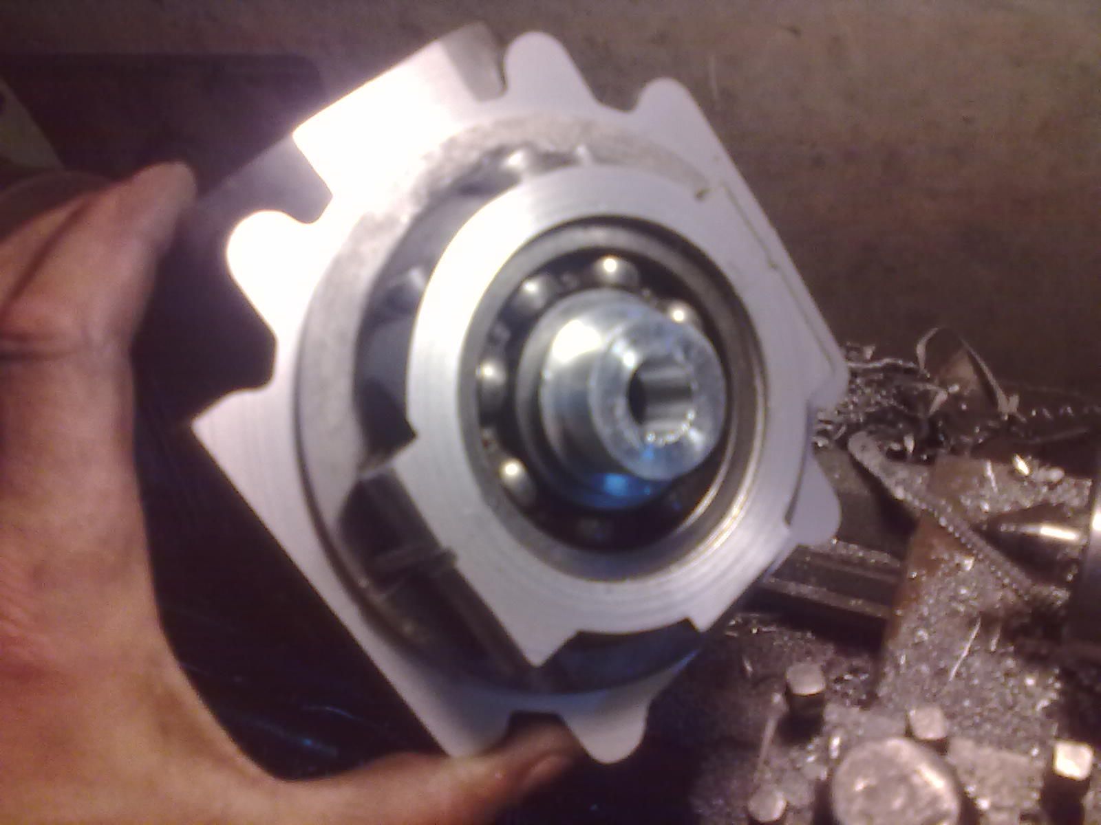

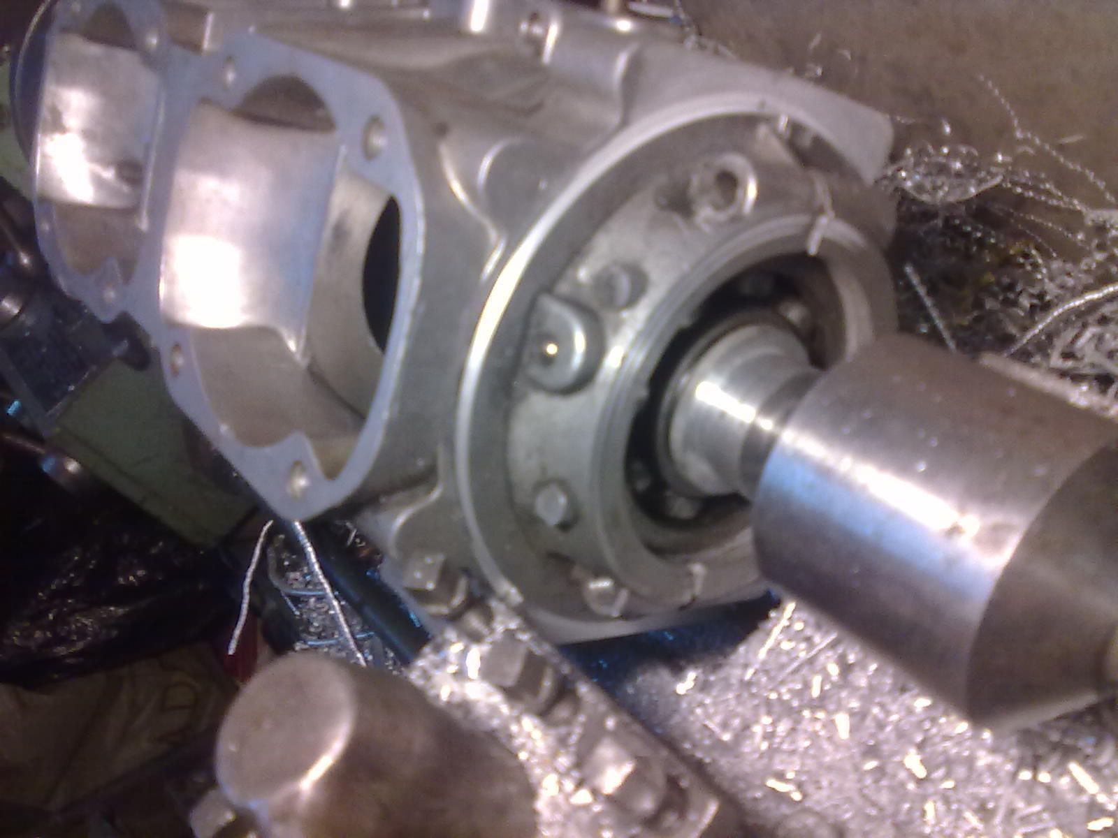

Полностью разбирать новый мотор не решился, снял кожухи о х лаждения, вентилятор, штаны, и карбюраторы со шнуровым  запуском.  Получился голый двигатель у  которого на кв есть центра ,установил его на токарный станок Дип 300 вцентрах, проверил биение  на конусе , и на малых оборотах проточил место под редуктор по чертежам  приведённым  выше.  Получилось хорошо, при сверлении отв  род резьбу  нижнее левое , которое вы ходит в полость, чтобы не закусило инструмент , через                предварительно  просверленное отверстие ф-4мм  залил шприцом (без иголки)эпоксидку с ал пудрой ,доработал до Ф 6,7мм и нарезал м8. Собрать двигатель дело 30 -40 мин. PS. При установке в центра не перетягивать пиноль зад бабки тк можно сжать кв.               Иванов, спасибо за подсказку по полости.

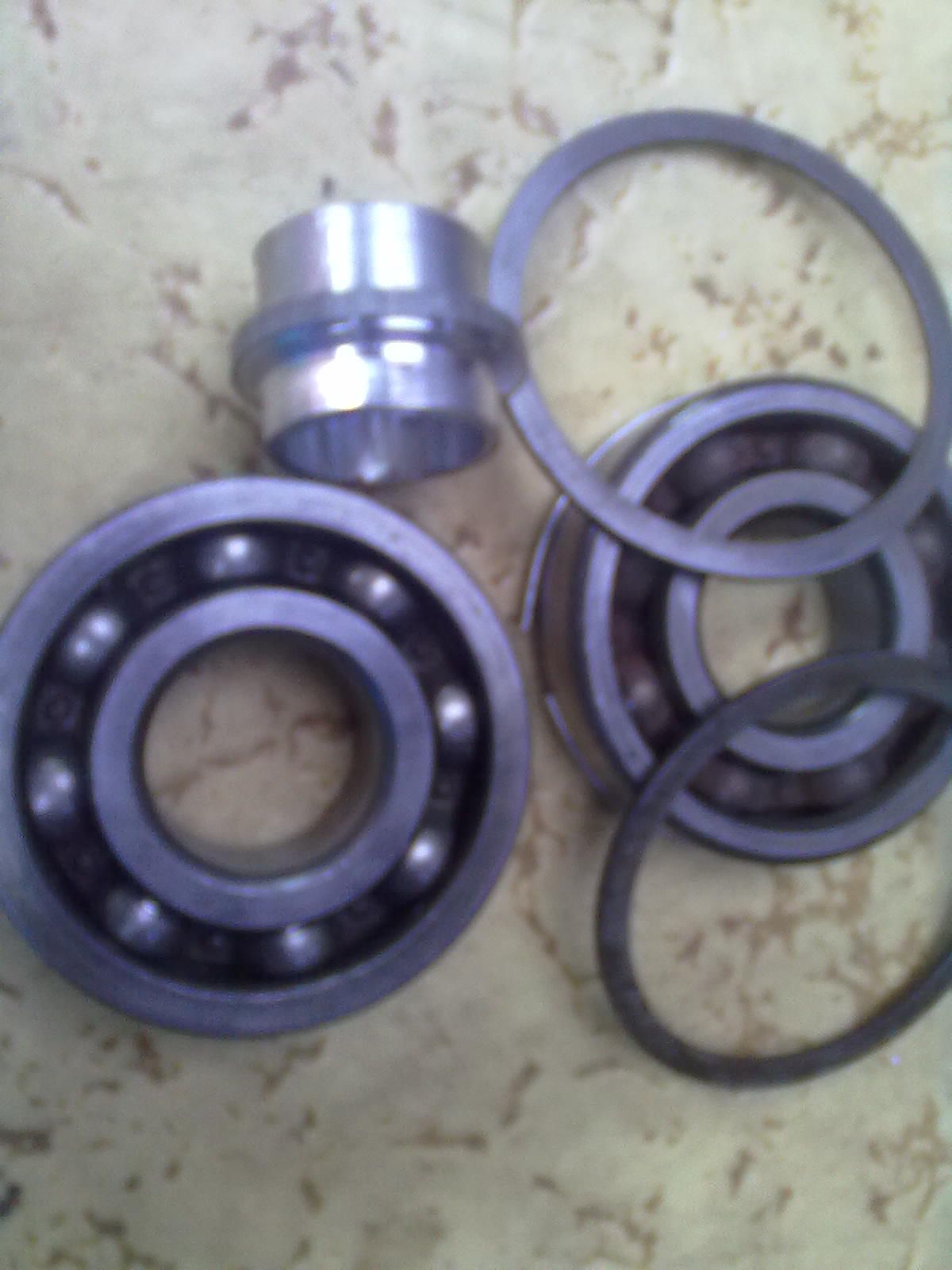

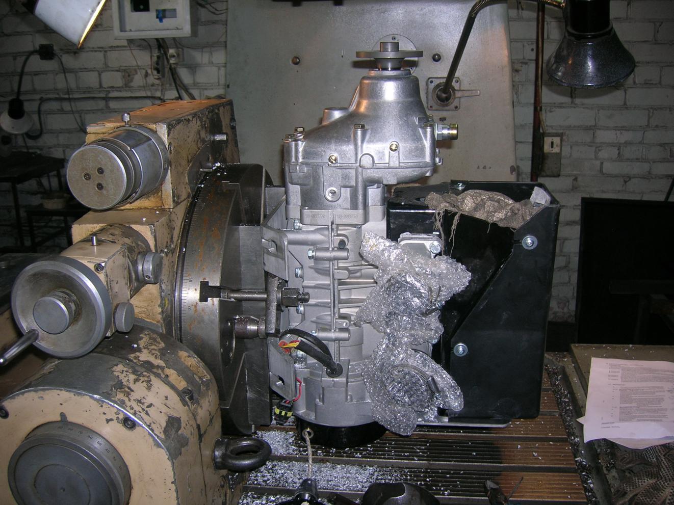

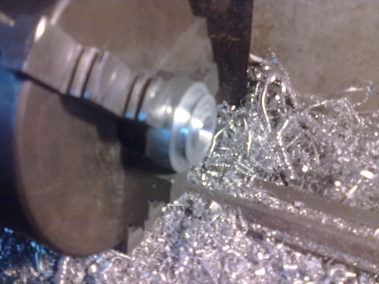

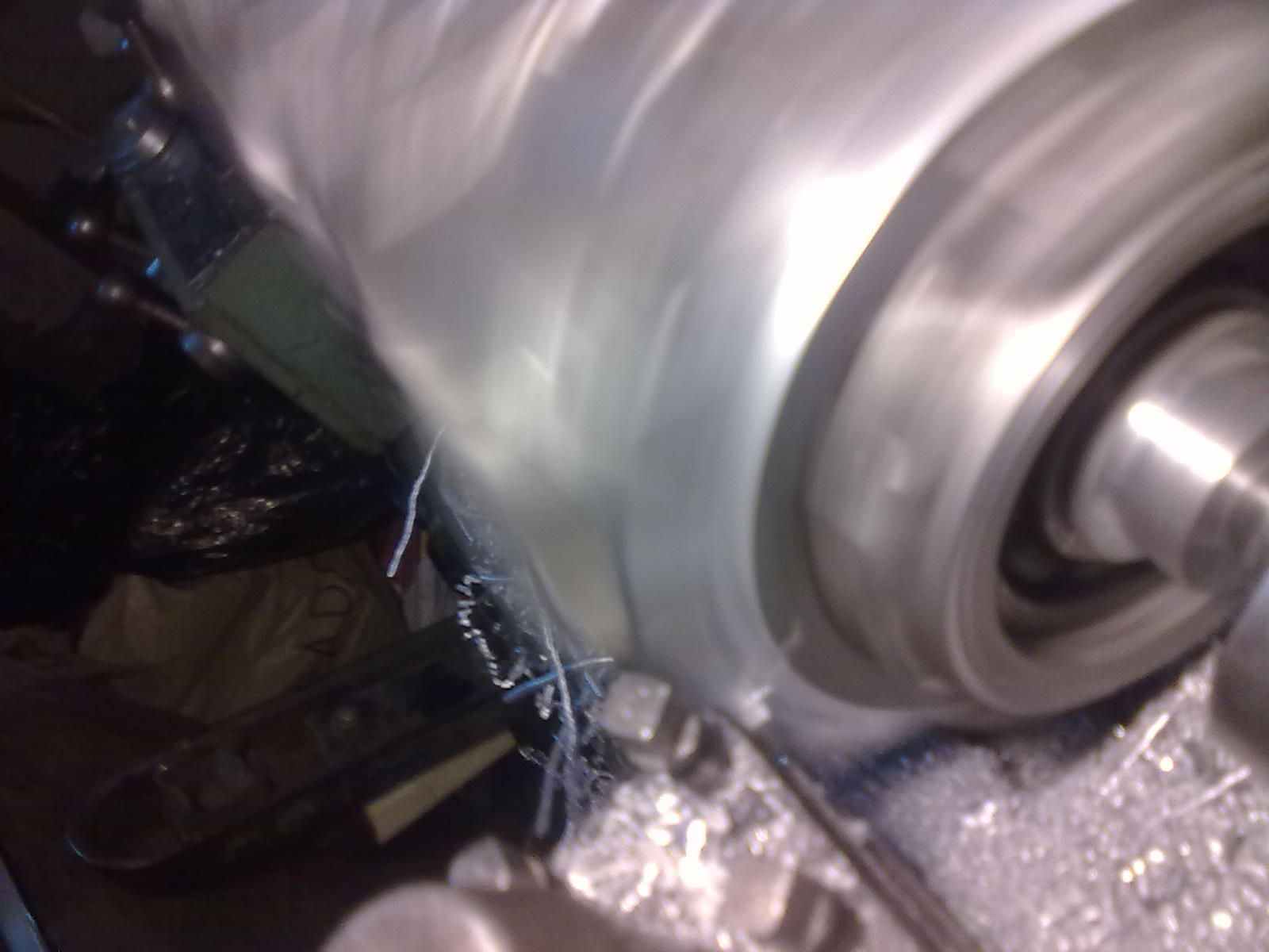

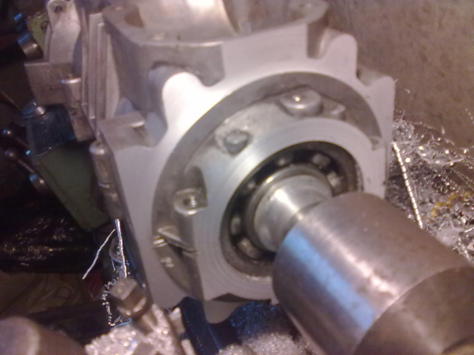

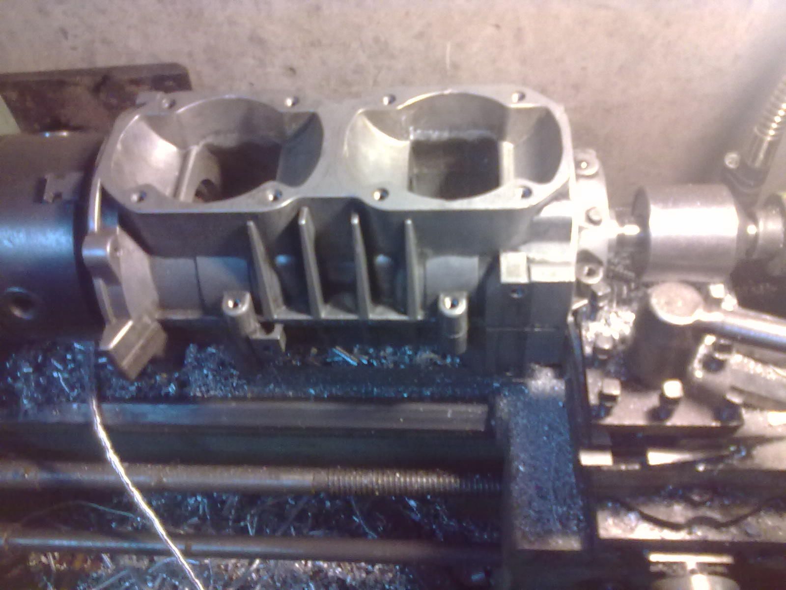

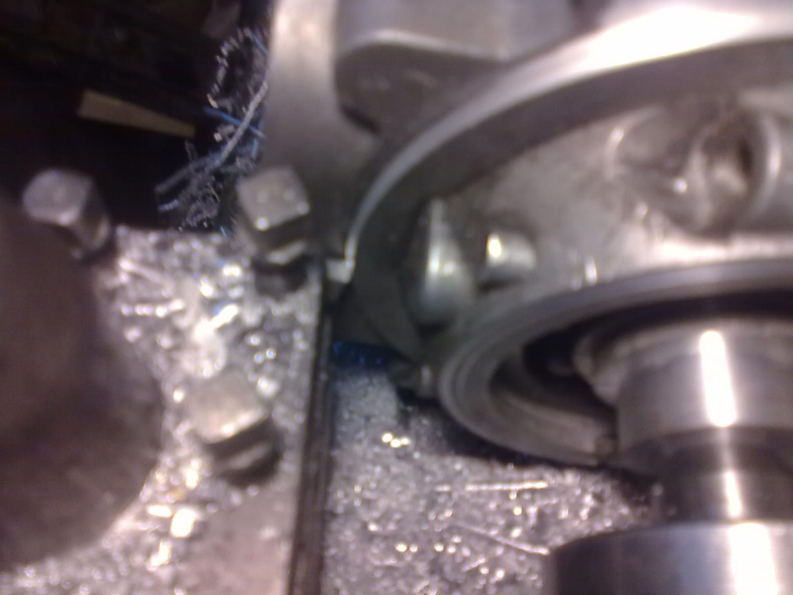

Сегодня играючи проточил картер рмз500 под редуктор ротакс на обычном школьном станке тв-4. Перед разборкой нужно померить сколько металла нужно снимать, иначе после съёма коленвала не от чего будет плясать. Все шпильки придётся вывернуть. Вот фото, по ним можно всё понять. Подшипники и кольца от рмз640. Пришлось выточить пару деталей, но они достаточно простые.

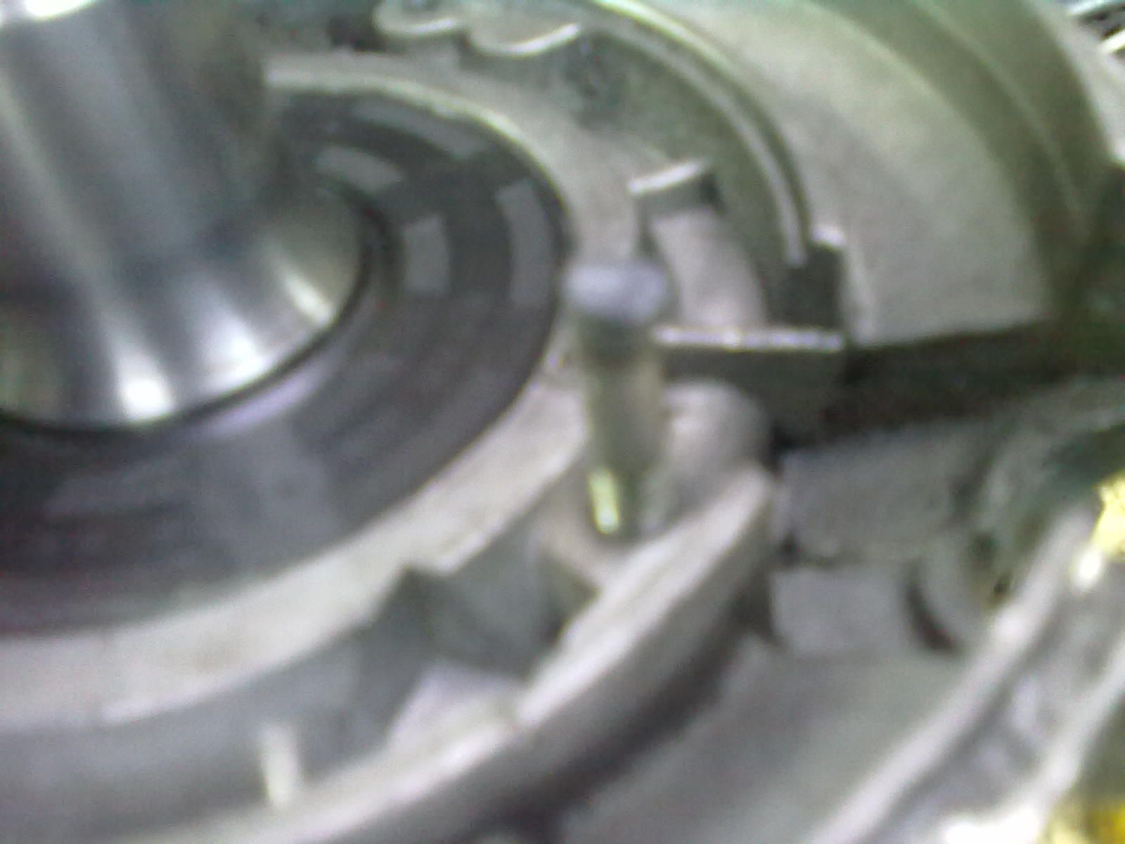

Чтоб картер не вращался в подшипниках при обработке нужно со сто роны зажигания вкрутить поводок, он упрётся в кулачёк и картер будет вращаться вместе с патроном
    113,6 КБ · Просмотры: 188
Обороты ставим минимальные, подача тоже минимальная(не дай бог вырвет )
    161,9 КБ · Просмотры: 198
    124,8 КБ · Просмотры: 199
    148,7 КБ · Просмотры: 236
И точим потихоньку
    116,9 КБ · Просмотры: 221
    103,2 КБ · Просмотры: 182
    138,3 КБ · Просмотры: 191

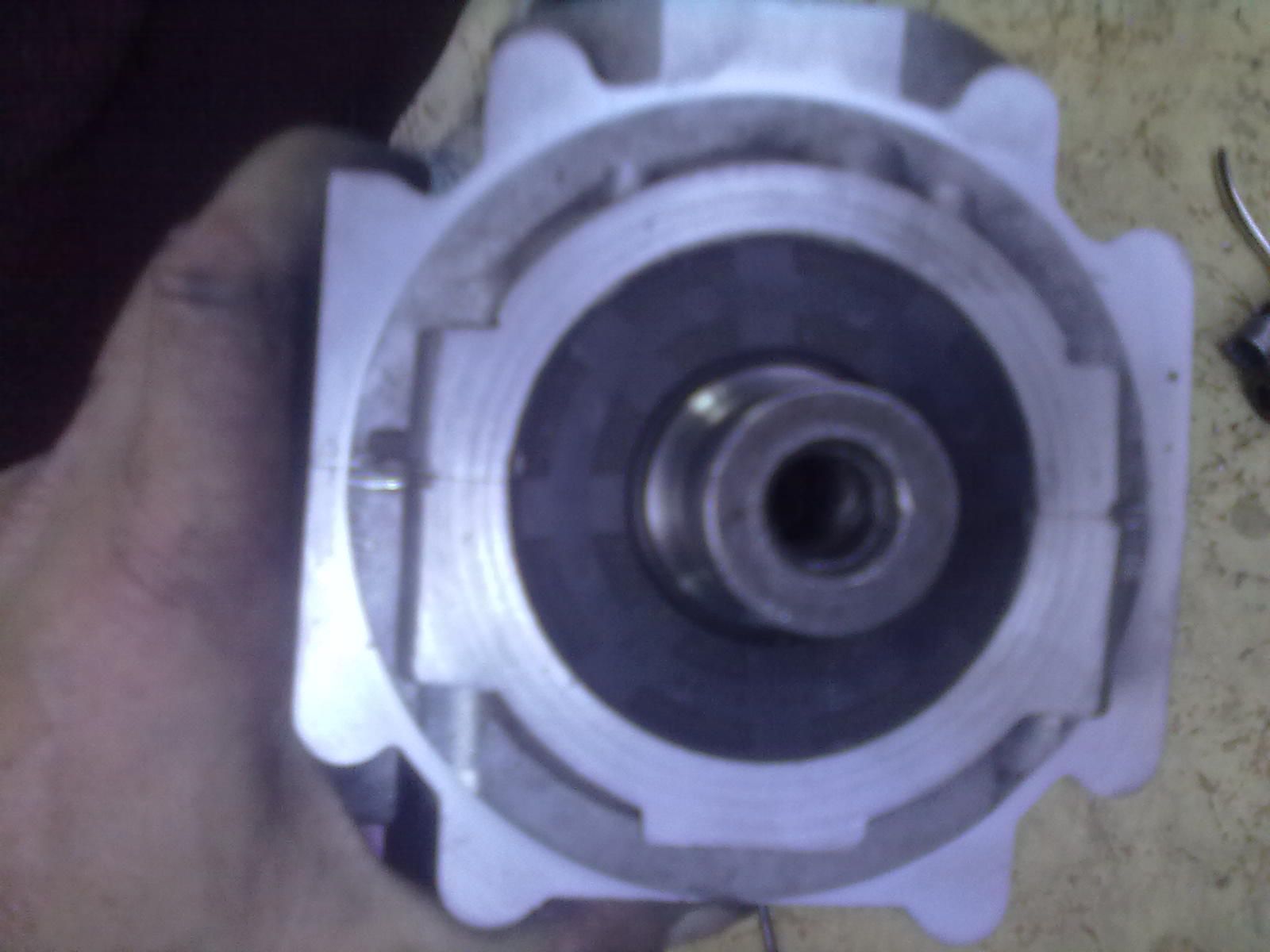

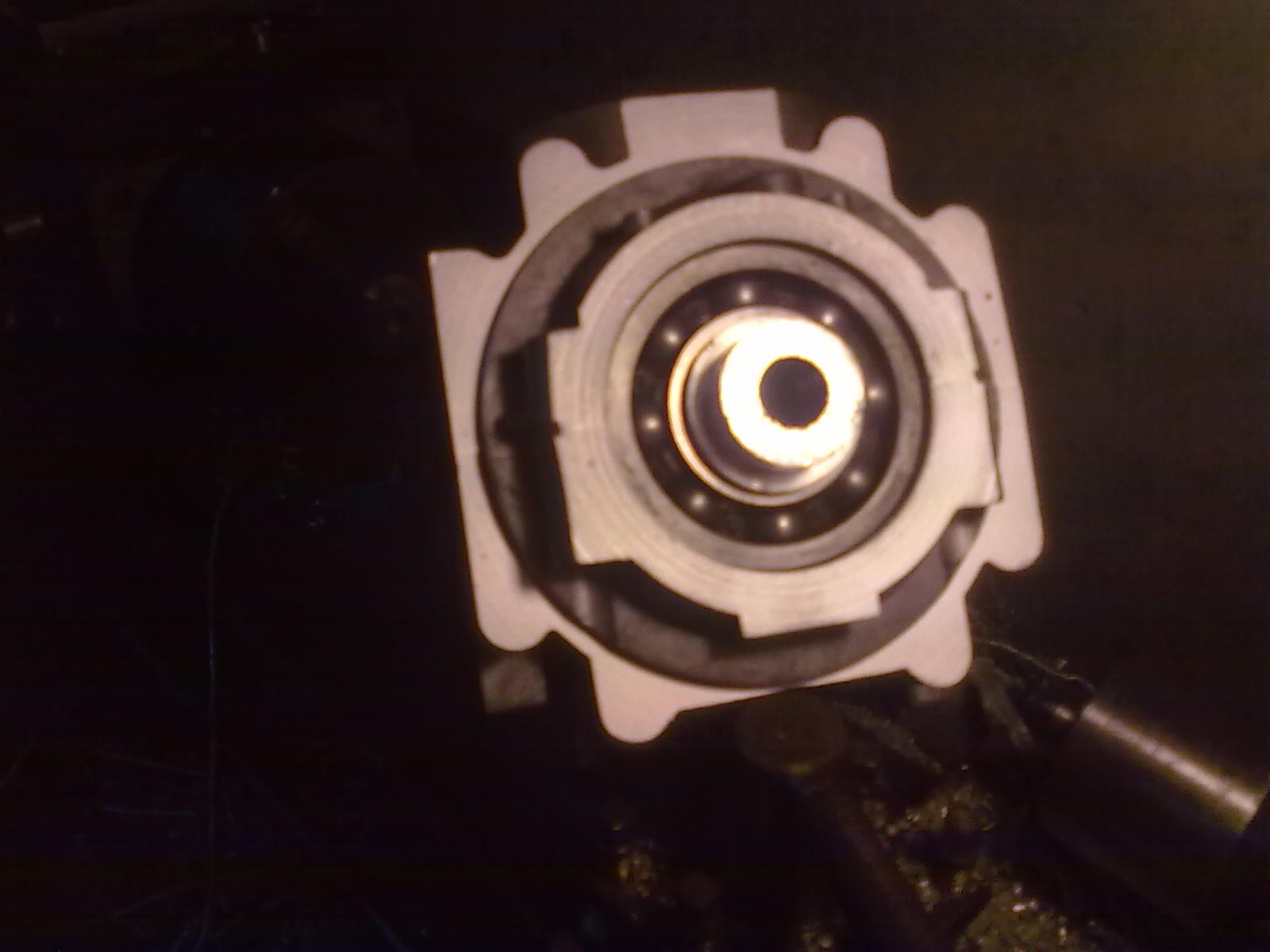

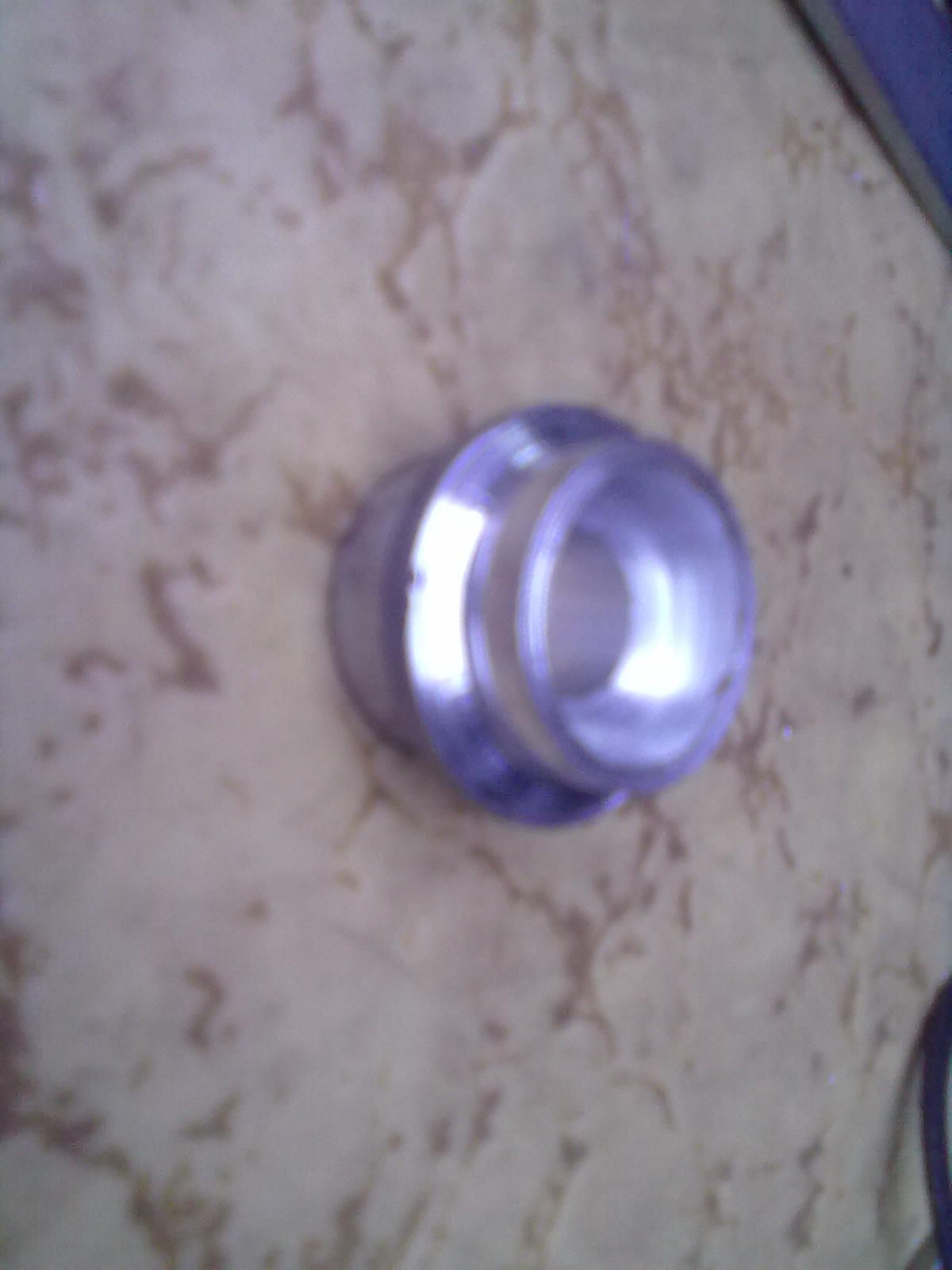

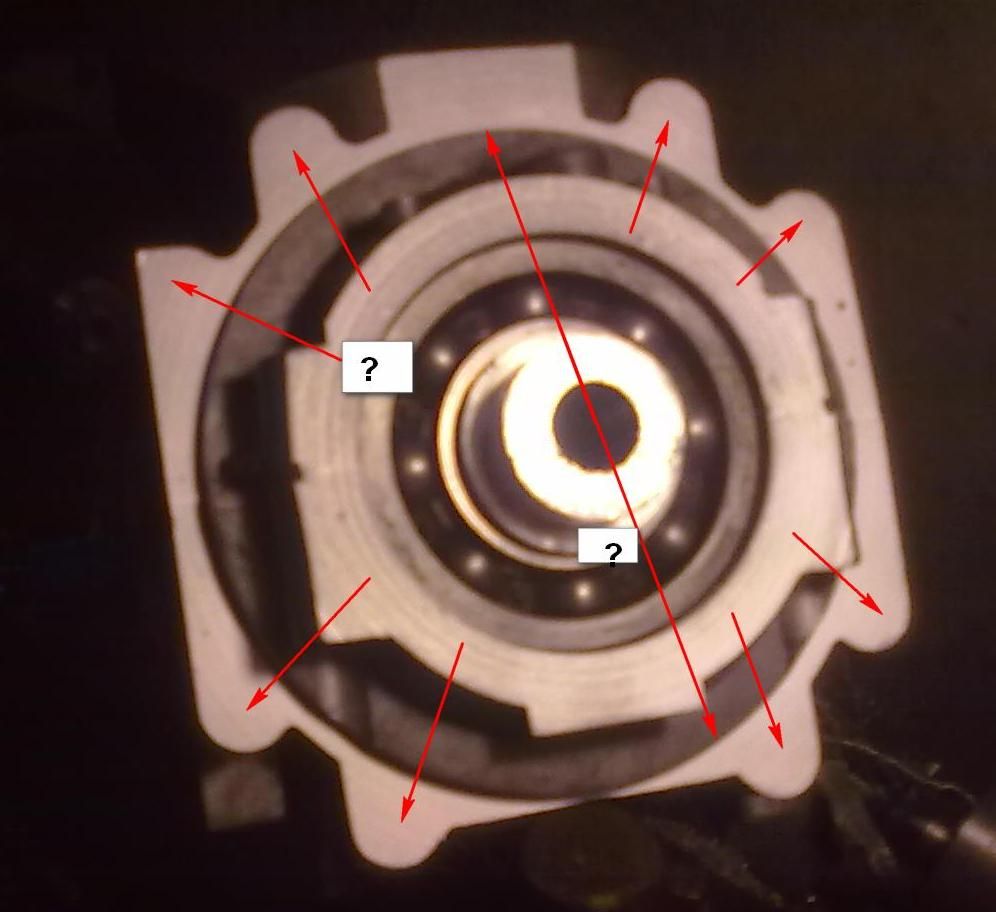

И вот результат, я думаю не плохо получилось. Отверстия просверлю потом , по месту, когда будет редуктор, кстати ищу, может у кого есть б.У.
    120,7 КБ · Просмотры: 187
    83,4 КБ · Просмотры: 219
    104,6 КБ · Просмотры: 227
Какой диаметр кольца ?  Координаты точек  крепления редуктора к картеру ?    Есть корпус редуктора, можно приспособить  для  бурана  и ротах  , два варианта  под тянущий  или толкающий винт .
