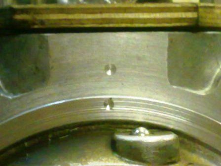

  В продолжение этой темы несколько свежих картинок и замечаний о некоторых «секретах» технологии сборки – разборки мотора и редуктора.

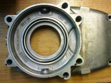

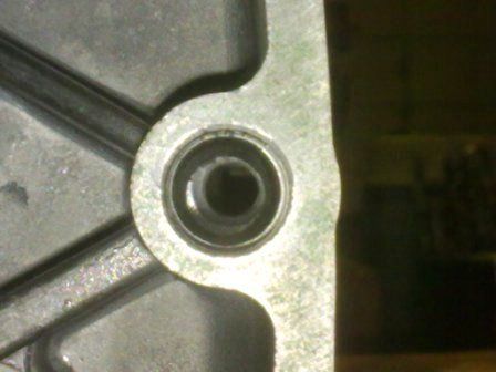

  Давний и хороший знакомый попросил помощи в переделке установки редуктора «В» (ROTAX) на мотор РМЗ-500. Предыдущая «версия» расточки и монтажа через несколько часов работы мотора завершилась закономерно:
001

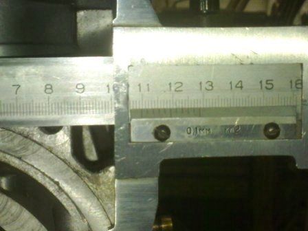

  В процессе «прилаживания» редуктора был получен размер посадочной поверхности, напоминающей буртик, примерно Ф110 (вместо Ф120) и эксцентриситет около 1,5 мм. , а так же неперпендикулярность посадочного фланца и смещение резьбовых отверстий.
  В результате, редуктор «висел» на штатных стяжных болтах с подкладыванием шайб разной высоты, не имея упора по центрирующему диаметру. (Ф120)
  001.1  001.2

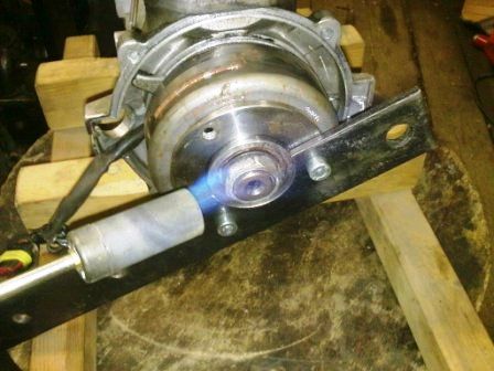

  Несколько полезных «секретных» приспособлений, которые помогают при работе с мотором и установке редуктора.

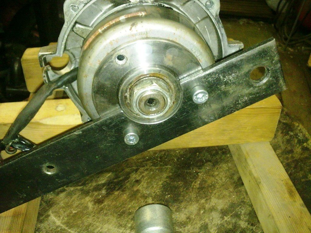

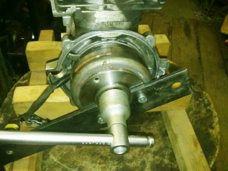

  Если картер мотора не разбирался ранее и, как описано на первой страничке, в щеке коленвала не засверлено отверстие под фиксирующий штифт, то для фиксации вала от проворота при снятии-установке маховика и шестерни редуктора рекомендую обзавестись подобной «жлыгой» из полосы стали толщиной  4 – 6 мм.
002
  Гайка, фиксирующая маховик установлена на клей, который разрушается при нагреве более 140 град. Если греть газовой горелкой, то достаточно дождаться пока капли водного конденсата от сгорания пропана полностью исчезнут с нагреваемой поверхности и… ещё немного нагреть. После этого гайка легко отвернётся торцевой головкой на «30».
003  004

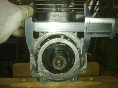

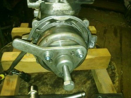

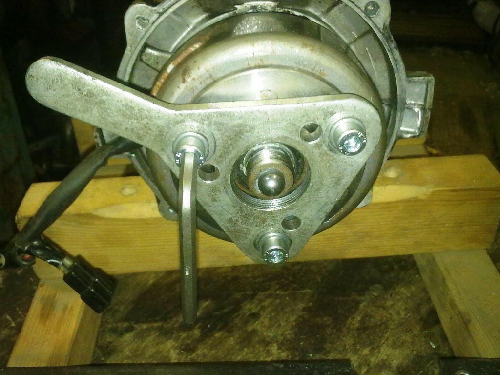

  Вот такое приспособление  - доработанный съёмник от мотора РМЗ-640 (или любой подходящий). Доработка состоит в сверлении на нужном радиусе трёх отверстий под болты М8 Х 24 +1.0 (более длинный болт может повредить катушки магнето при заворачивании в маховик!!!)
  Так же полезен шарик от подшипника Ф9 мм для снижения трения и упора в центровочное отверстие на торце вала.

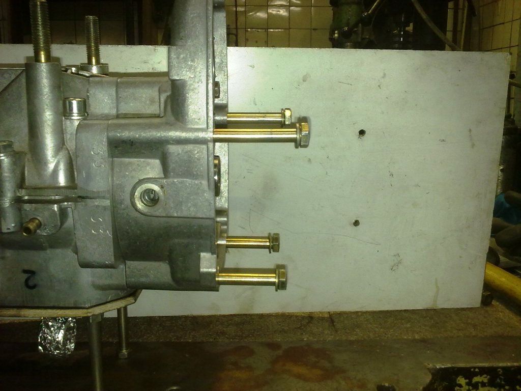

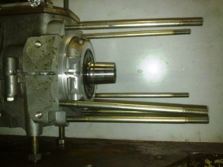

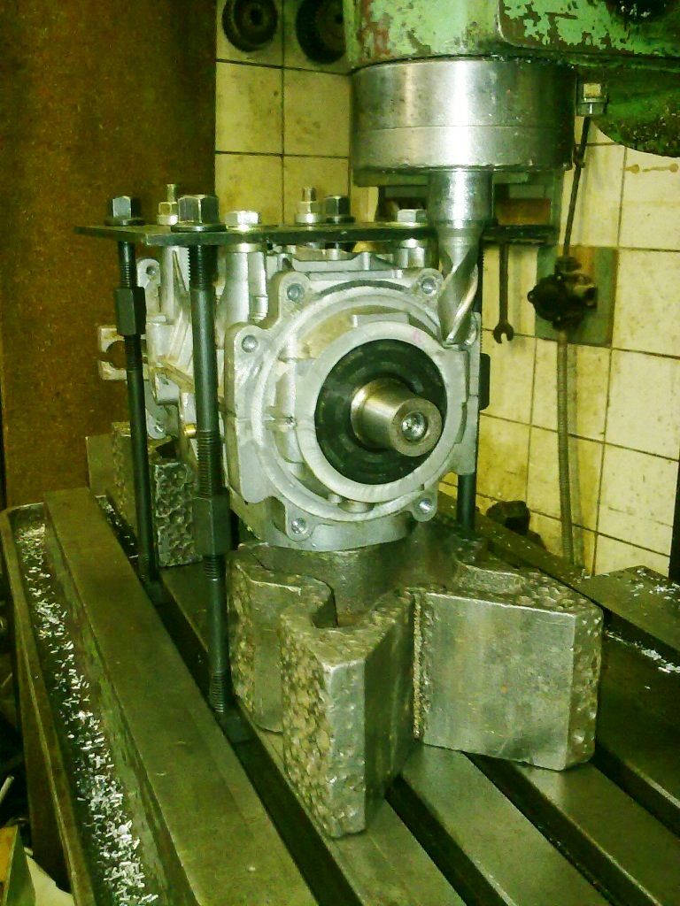

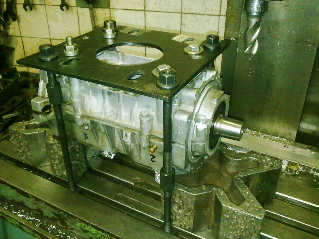

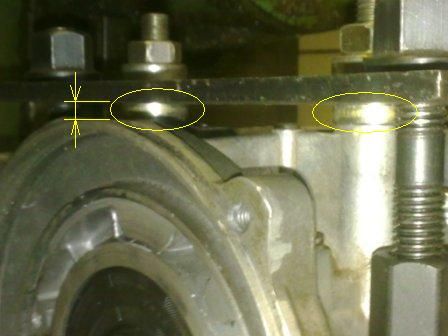

  Если, по какой-то причине Вы не собираетесь разбирать картер мотора и решите обрабатывать его в сборе с коленвалом, то для уменьшения высоты опорной поверхности стягивающих болтов М8х45 на 3,5 мм полезно запастись прижимной плитой, либо надёжно закрепить блок на станине, используя призмы или подкладки одинаковой высоты (+ 0.1 мм).
  Не забудьте надеть на установочные шпильки мотора (М10) высокие шайбы, чтобы обеспечить зазор между плитой и корпусом мотора в районе магнето.
007  008  009

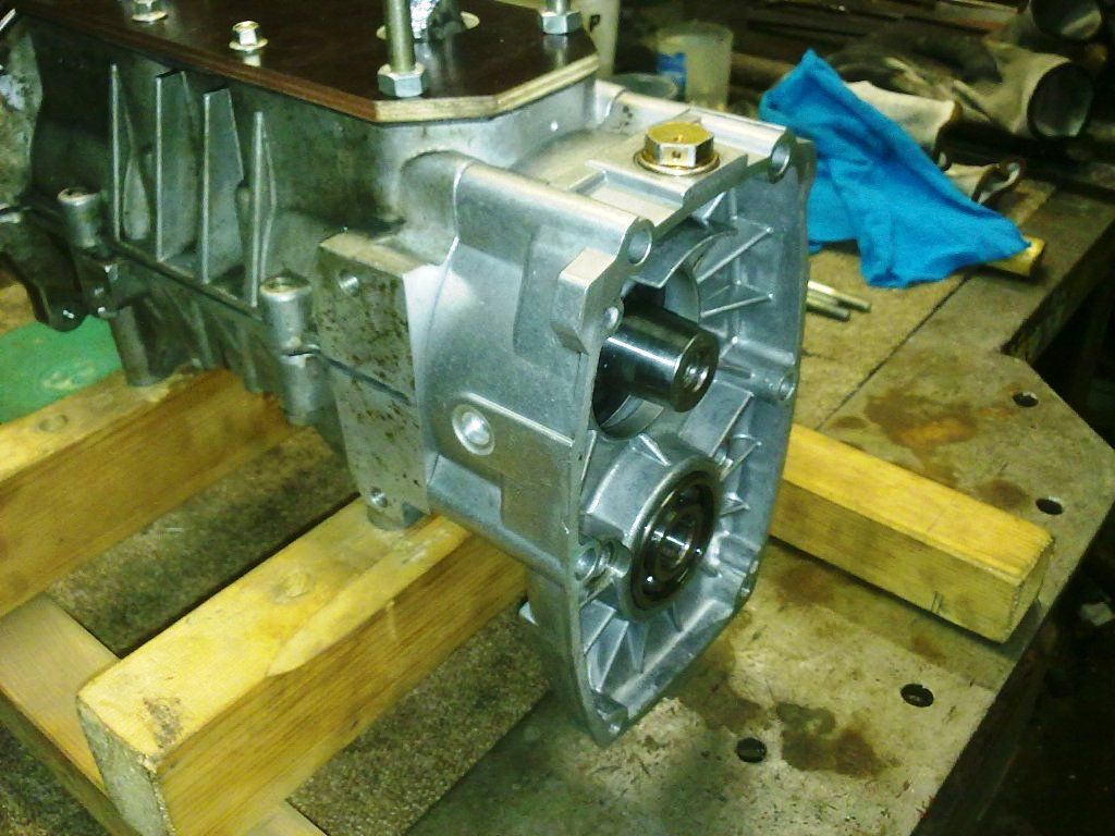

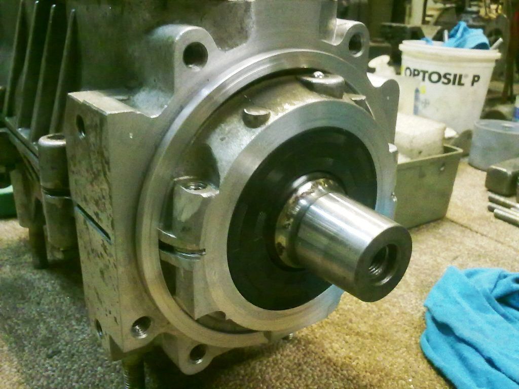

  Дальнейшая работа по протачиванию посадочного места под редуктор описывалась на первой страничке. Отличие состоит лишь в том, что потребовалось изготовить переходное кольцо с размерами:  Ф120+0.01-0.03  х Ф107,5+0,01-0.03 х 4,5-0.2 . Поскольку кольцо изготовлено по переходной посадке, то оно устанавливается на проточку «от-руки», но снять его сложно.  Для упрощения демонтажа  кольца, с помощью надфиля,  на нём полезно сделать несколько «лысок» и обозначить  установочное положение засверливанием.
010  011  012
    110,2 КБ · Просмотры: 163
    20,1 КБ · Просмотры: 165
    19,6 КБ · Просмотры: 154
  Теперь корпус редуктора плотно встал на место. Без дополнительных шайб и зазоров.

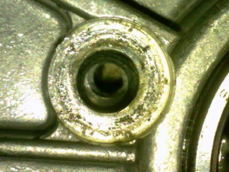

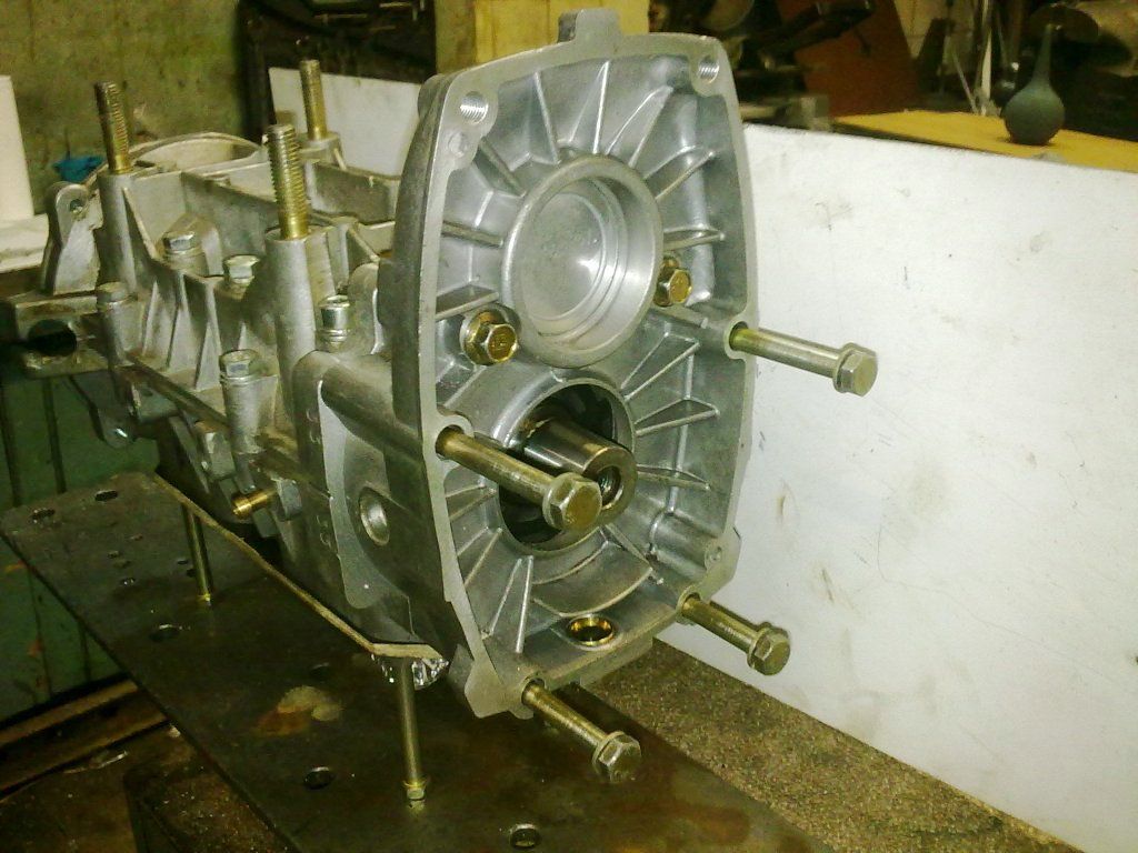

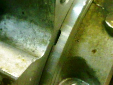

  Однако, есть ещё одна задача. Необходимо устранить  перекос резьбы в части картера где имеется полость (для её заливки компаундом с алюминиевой стружкой и требуется разбирать картер!!!) Так же придётся дорезать резьбу в этом месте.
  Мы решили не разбирать картер двигателя. Поэтому процесс исправления резьбы (как, впрочем, и изначальное её нарезание в этом месте) напоминает «закат солнца вручную».
  Так же необходимо что-то придумать со смещением резьбовых отверстий в картере.

  Устраним смещение резьб распиливанием круглым напильником (ну, чтобы не связываться с фрезеровкой) соответствующих отверстий в корпусе редуктора.
020
  «Пошаманив» с бубном вокруг резьбы, достигаем желаемого результата – все болты крепления редуктора вкручиваются без натяга, без перекоса до рабочей глубины.

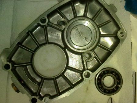

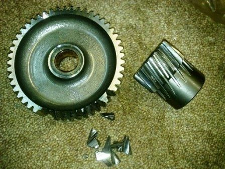

  Если для работ с корпусом редуктора (доработка, исправление, разметка установочных отверстий под резьбу в картере мотора, просто примерка) потребуется вынуть подшипник, то это легко достигается с нагревом корпуса до 80 град. с помощью строительного фена или газовой горелкой (с тыльной части корпуса - не со стороны подшипника!!!). После нагрева, слегка ударив корпус о деревянный или пластиковый брусок, лежащий на неметаллической поверхности, подшипник выпадает из посадочного места.
(Заодно, можно промыть подшипник от металлических опилок после разрушения зубьев шестерни.)
   При монтаже подшипника после нагрева он встаёт на место под собственным весом или с лёгким дожимом двумя большими пальцами рук.
  Если этого не происходит, нагрейте ещё немного алюминиевый корпус или повторите процедуру тщательно очистив посадочные поверхности. Не забивате подшипник без нагрева, так же не пытайтесь его извлечь не нагревая корпус.
  Вот теперь этот редуктор и мотор будут работать долго и надёжно, чего и всем желаю.
