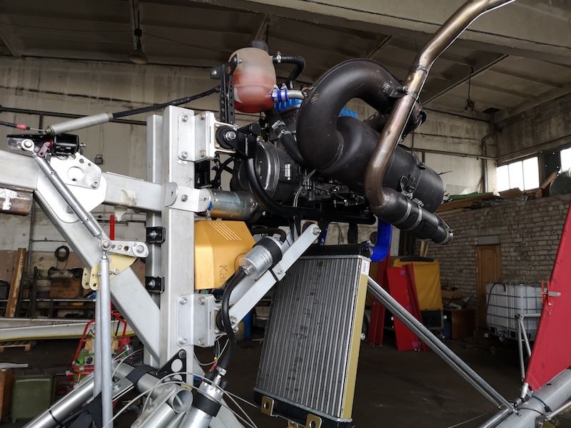

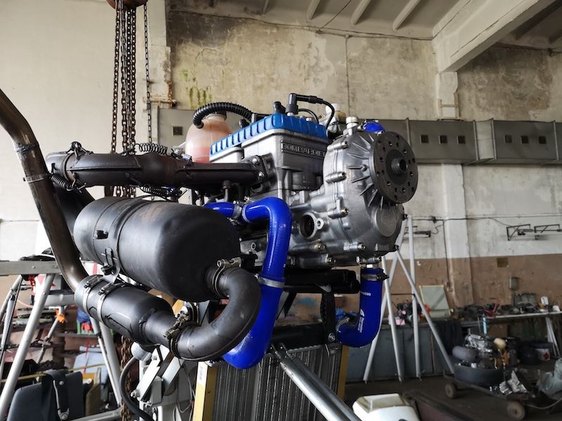

Мотор - стандартный ROTAX 582 UL DCDI - синеголовый, без айрбокса, с электростартером.
С самого начала аппарат задумывался как учебно-тренировочный, с возможностью использования в качестве аэробуксировщика и сельхоз-самолета.
Рассчитывали аппарат под 582 и 912, вес компенсируется выносом моторамы.
582 привлекателен тем, что с карбюраторами Микуни можно похулиганить в свое удовольствие, с 912-м это вариант для аэробуксировщика или сельхозмашины.

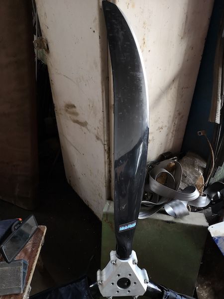

Какой редуктор? Какой винт? Тема на три страницы и не одной фотографии.

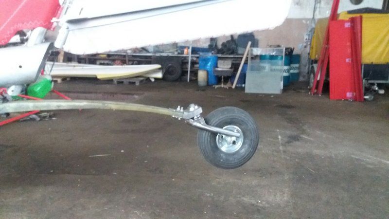

Наверно в следующем образце стоит незначительно сместить немного назад мотор, груз в хвосте это не есть гут...Хвостовое колесо подпружиньте получше -болтается, а лучше сделать фиксатор.Так в целом зачёт, самолетик похоже удался. (y)

Как и писал ранее двигатель ROTAX, редуктор "С" i=2,62, электростартер вместо ручного.
Все видно на фото.
Заднее колесо дальше назад выводим, центровку уравновесим и заодно будет место для крепления буксировочного фала.
Была пружина, но пришлось выкинуть, так как сильно мешает его по земле перемещать. Была идея сделать защелку, которая фиксирует подпружиненное основание, но простого решения не нашлось, так что пока так и оставили.

Это мотор от Тойоты, ребята на двухместных паратрайках используют на форуме есть обсуждение. Как вариант можно наверно и Хонду L-15 поставить самолет превратится в очень мощную машину их серийно конвертирует Русак, их ставят на дельты, катера и т.д.Про фиксатор хвостового колеса посмотрите их от фирмы Матко, там можно кое что перенять. Вы построили достойного конкурента Драгонфлаю, главное он наш отечественный и если добьётесь аналогичных показателей с меньшей ценой, то народ потянется. Кстати автоконверсию хотя я считаю неким эрзацем по отношению к авиационным мотором, но как показала практика ходят они достаточно долго, ремонтопригодны, сложилась определенная тусовка вокруг них так, что вариант не самый плохой.
