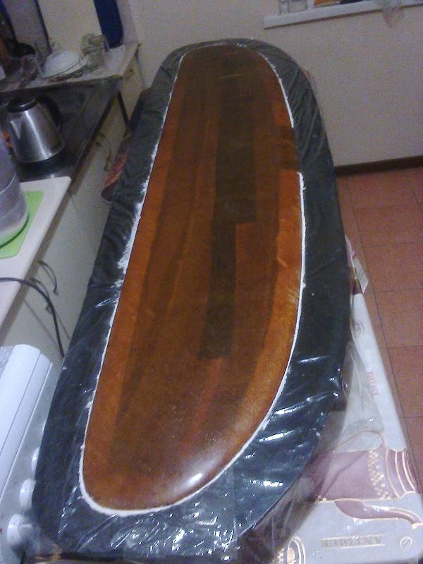

Бензин хорошо разъедает пеноплекс. Под слоем стекла не разъест не пробовал?
Обработал, склеил. Через пару дней посмотрим, что вышло.
@ Fa-Fa
По мелочи попадало, без последствий. Специально не вымачивал. Зависит от пропитки, будет с порами - будет бяка. По хорошему, К-153 промазать для герметичности и забыть.

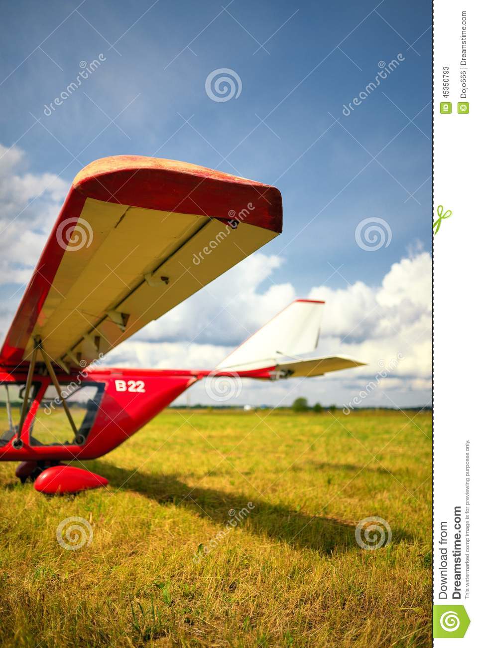

Не знаешь что это за самолет?
    136,4 КБ · Просмотры: 224

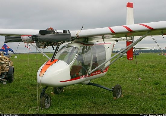

Если не ошибаюсь то это самолёт В-2 Михаила Игнатьева, присутствовал на СЛА - 2009 года. Очень мне понравилась машинка, жаль времени было в обрез, мало пощупал.

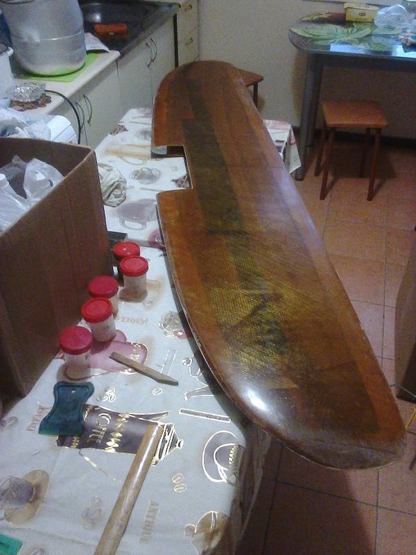

Обработал. Взвесил - 5200 при площади 0.73 Гордиться нечем. С железяками крепления, управления будет под 6 кг. Жесткости и прочности получилось с избытком. Прям не самолет а снаряд получается  ;D Похоже и тут предстоит дальнейшая работа над ошибками. Но в любом случае только после сборки и центровки пепелаца.
