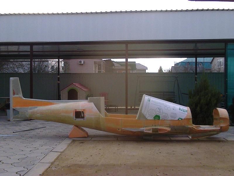

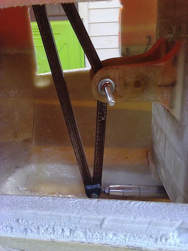

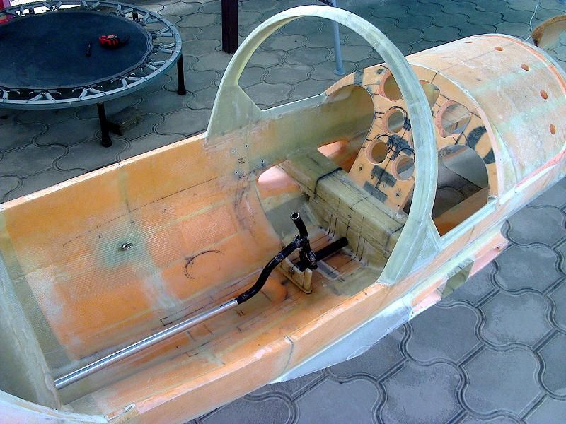

Повозился немного с фюзеляжем. В процессе РУС, качалка, тяги. Ну и стекляшку (2 мм. поликарбонат) вырезал, примерил. Вклею когда всю грязную работу закончу.

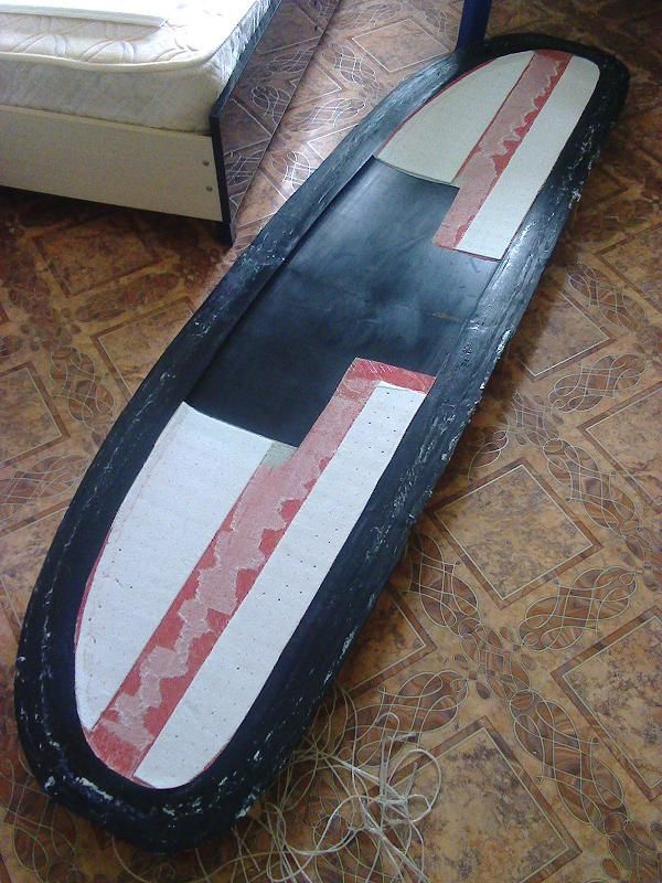

Сделал пробный съем матрицы для отработки процесса и материалов. Получилось нормалек.

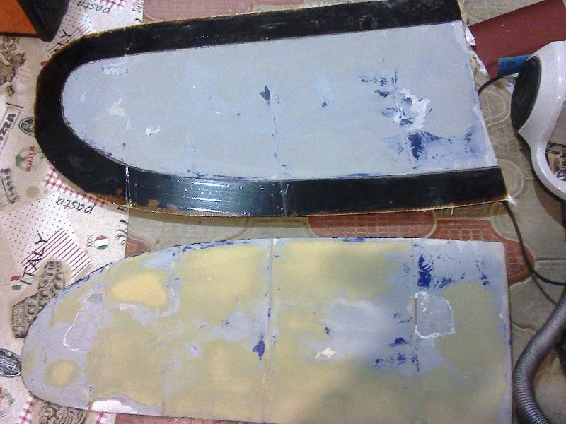

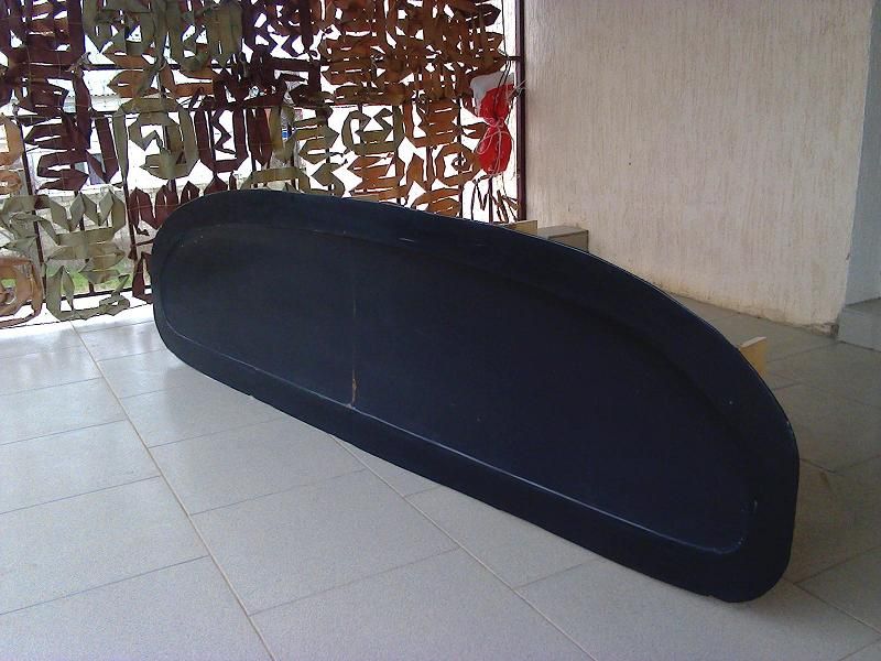

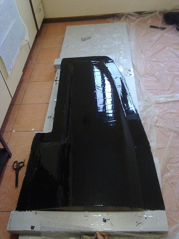

На радостях намазюкал болван стабилизатора. Думал, четыре корочки сниму, попарно склею. В общем 4 дня и можно лепить ГО.

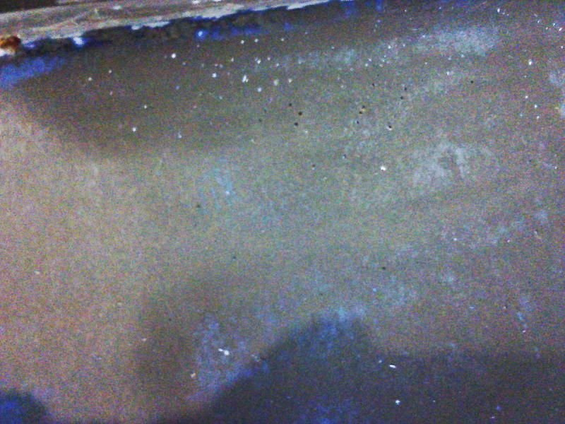

И результат... Такой руко##пости от себя не ожидал... Матрицу, конечно, отчистил. Но, скорей всего, придется переделывать.
Причину понять не могу. Болван поливоском-н натер, CRA-5 нанес. Грешу, что спирт надо было водой разбавить и распылителем наносить а не в чистом виде салфеткой.
И второй косяк - поры в гелькоате. Наносил кистью, выжидал. Откуда появились?..
В общем в небольшом расстройстве,болван снова шпаклевать, 2 недели в никуда.

эта песня нам знакома :'(--- малейшее изменение в технологии и брак на лицо 🙁----рекомендую всегда сначало сделать пробный маркер съём небольшого фрагмента 😉 😎 дело в том что физикохимические свойства разделителей и смол сильно зависят от атмосферных условий воздуха,химических загрязнений и электромагнитных аномалий в окружающей среде :-?

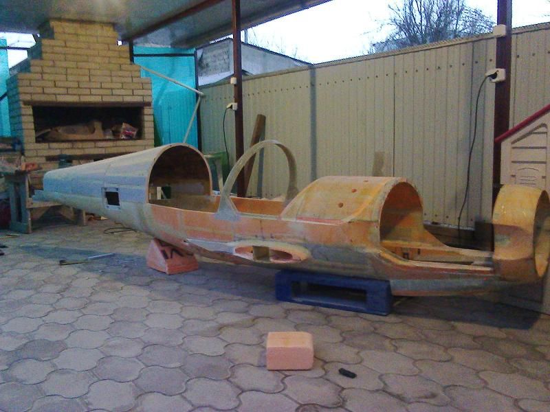

В перерывах вожусь с фюзеляжем. Не нравился визуально тяжелый форкиль и торчащий короб СС. Решил в очередной (надеюсь последний для этого проекта) раз изменить хвост. ГО переедет вниз, гаргот спереди поднял.
Так как эксперимент с разнесенными опорами двигателя результата не дал, решил сделать классическую мотораму и изменить расположение радиаторов.

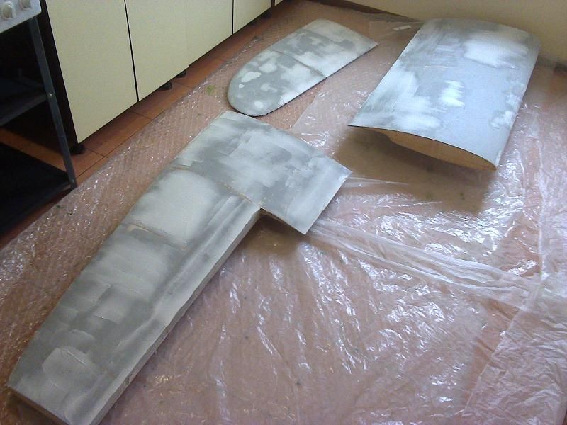

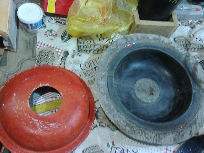

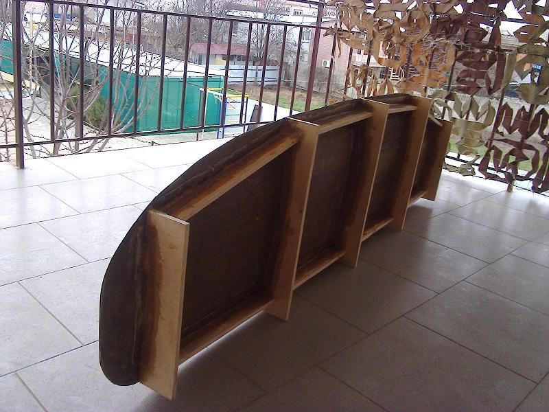

Матрица на ГО готова.

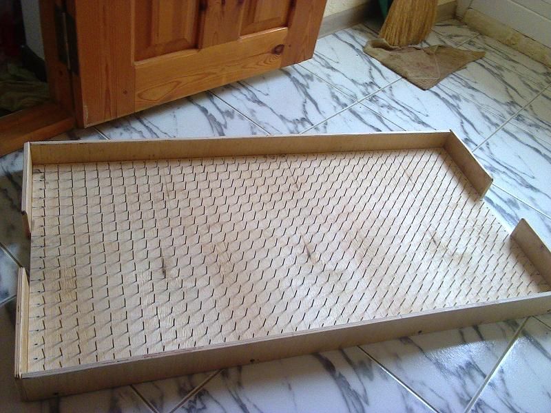

Слепил приспособу чтоб дырявить пенопласт.

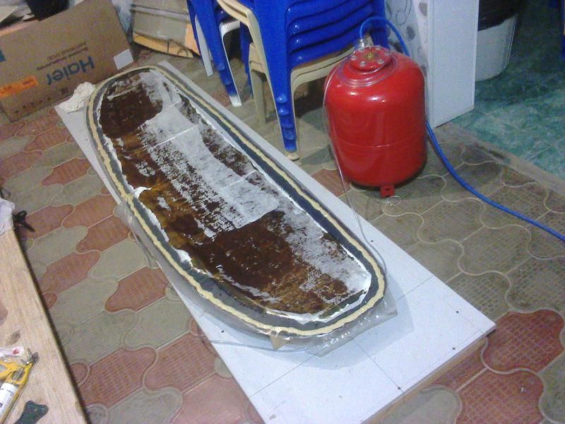

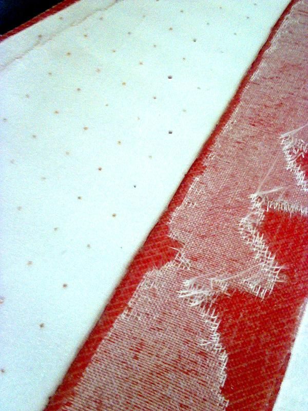

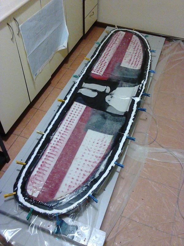

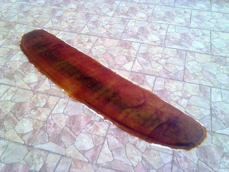

Забодяжил пробные детальки на ВО. Вопрос к гуру: смола 118, отв. 488. Через сколько снимать вакуум?
    92,6 КБ · Просмотры: 228
Вакуум снимается после термообработки, если такая будет
Какая термообработка, при наших то колхоз материалах и условиях.  🙂 Значит до полимеризации смолы, по инструкции - 24 ч. при 25 гр., придется подождать. Просто думал, может раньше можно.
делаете ящик из пенопласта нужного размера, ставите туда обычные лампочки накаливания и  количеством подбираете нужную температуру, в вашем случае примерно 60 градусов выжать можно, только не ставьте лампочки слишком близко к детали

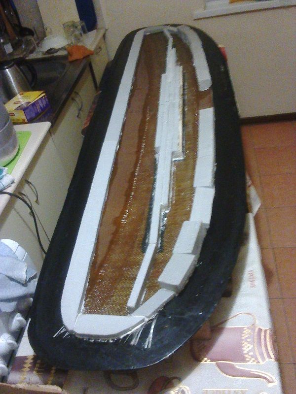

И опыт, сын ошибок трудных... Использовать отдирашку в качестве разделительного слоя была идея не очень. При отрыве отошел внутренний слой тряпки от пенопласта (отрыв по пенопласту). Стеклотряпка осталась на месте, оторвал уже после. Еще была проблема с вакуумом, через какое то время сортирный силикон переставал уплотнять стык пленки с матрицей. замена силикона на "жидкие гвозди" решила проблему. Но возник вопрос: кто как ставит вакуум? В плане, нанес силикон, подождал пока подвстанет, потом пленку, или сразу? Я лепил сразу, но похоже что то как то не так как надо.
Короче первое изделие наверно в мусорку, или еще раз проклеить внутренний слой, посмотреть что выйдет...

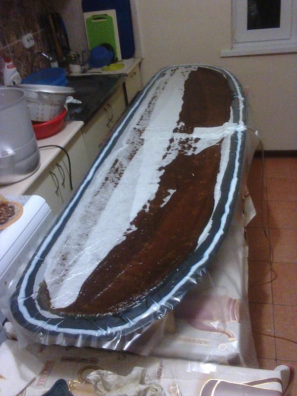

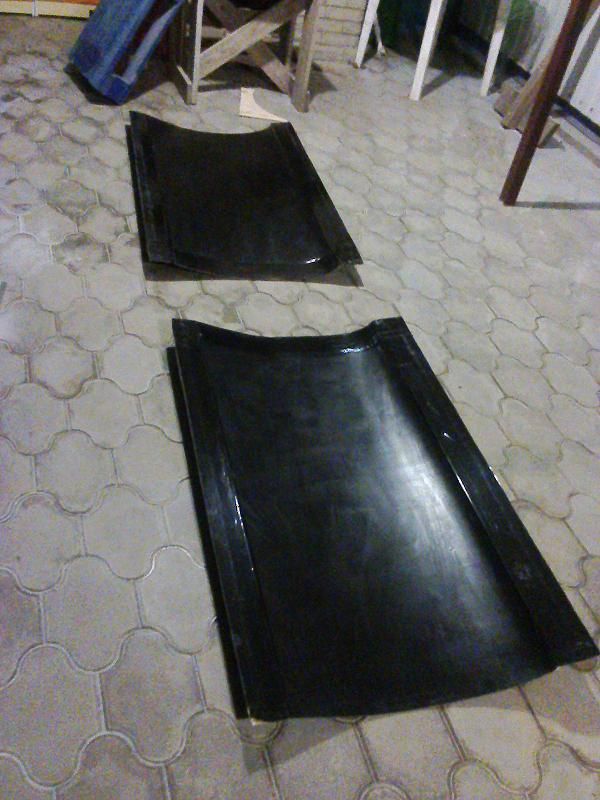

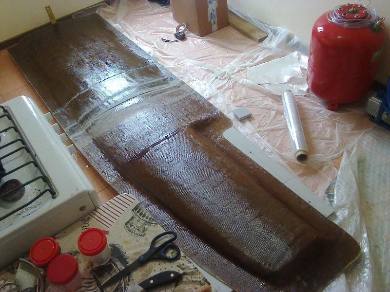

Прошло чуть больше пол года  🙂 Наконец появилась возможность немного повозиться. Забодяжил одну корочку на ГО, получилось на 4 с - . С учетом нового опыта забодяжил вторую  🙂
    91,1 КБ · Просмотры: 257
    100,3 КБ · Просмотры: 260
    78 КБ · Просмотры: 224
Вытащил вторую корочку, получилось нормалек. Мне однозначно начинает нравиться результат, получаемый под вакуумом. Еще печку как нибудь сооружу, чтоб с ХТ-488 отвердителем лепить а не Эталом 45, будет вообще красота!

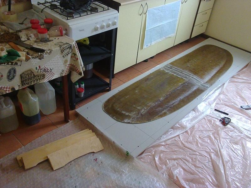

Обрезал, вклеил внутрянку ГО. Дальше обработать, склеить половинки, ну и финишная проклейка швов  :~)
    85,5 КБ · Просмотры: 238
Это что, дома на кухне? От своей  сковородкой сразу получил бы. Вытяжку включайте, смола при полимеризации какую-то ядовитую хрень выделяет. Очень рад за Вас, Юрий, что дело движется.
Это теплая летняя кухня, температура ниже + 15 не опускается зимой. В низкий сезон не используется. Выпрашиваю у мамки разрешение пользоваться ей  🙂
Сейчас заморочился с постройкой дома, "отвоевал" в проекте теплую мастерскую 6*9  🙂 На самолет время очень ограниченно удается выделять, поэтому пока подвижек совсем мало будет. Надеюсь со следующей осени уже заселиться, и дела пойдут веселей.
