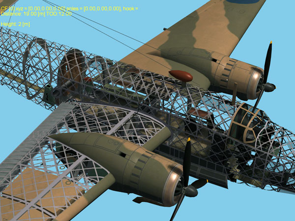

О чём-то таком похожем задумывались англичане в своё время:
Тогдашние 3Д принтеры:
Наконец суть всей затеи - направить силы на компенсацию изгибающего и крутящего моментов.
Но боюсь это и есть крыло с изменяющимся профилем.

Самолёт "Веллингтон", бомбардировщик, изрядно полетал.
Годы производства      1936 - 1945 годы
Единиц произведено 11 461(да- да, именно- одиннадцать тысяч 461 экземпляр!)
http://www.airwar.ru/enc/bww2/welltn.html
11.5 тыс действительно заслуживает внимания!
Живуч оказался.
