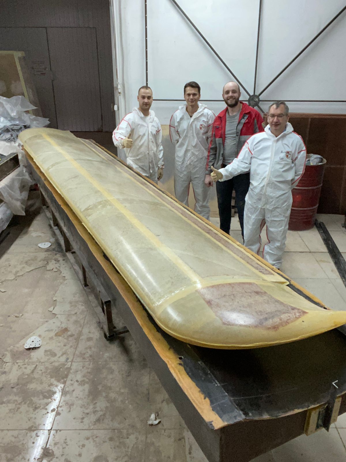

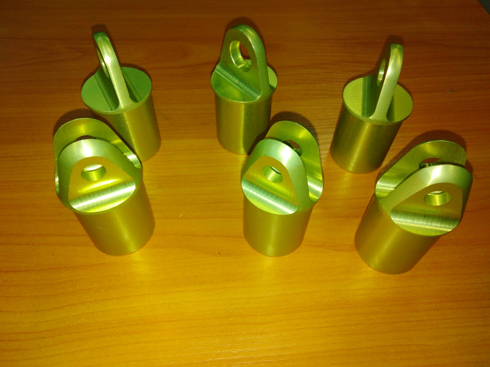

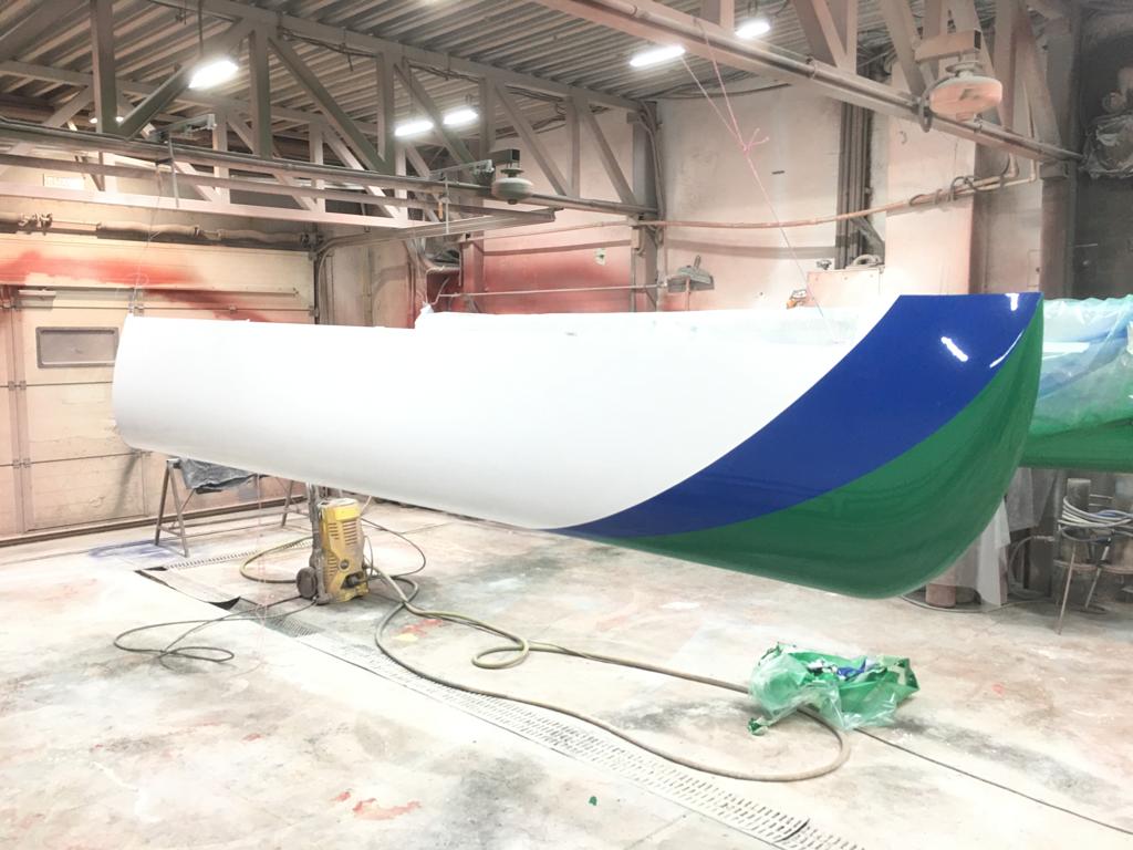

На картинках уровень качества деталей и агрегатов применяемых в наших планёрах.

По крылу нашего аппарата я бы не сказал, что работа была простейшей. Это композитное крыло сделанное на достаточно высоком технологической уровне на серьёзном производстве, Матрицы, препреги, соты, пенопласт, вакуумное формование в печи. Это был технологический задел на дальнейшие разработки. И это мои возможности договориться и доверие ко мне.

Формовка в автоклаве дорогое удовольствие. Хотя и эта возможность есть. На таком планёре думаю смысла не имеет. Мы формовали просто в печи в вакуумпакете. До этого у меня был опыт ручной пропитки ткани и формование на холодную без печи. Работа с препрегами, которые пропитаны машиной и формуются окончательно при 120 градусах цельсия очень удобна. Можно неспеша сделать выкладку ткани, сот, пенопласта, установить вакуумпакет. У студентов была возможность поработать с достаточно современной технологией. Полный цикл изготовления планёра при наличии КД и оснастки для крыла (отработаного на первом планёре) составил 6месяцев. Работа трёх опытных взрослых и помощи 3-4 студентов. Примерно 2 вечера по 3-4 часа и один день 8-10часов(выходной от основной работы) в неделю . Токарка, фрезеровку, сварка деталей отдавалась в основном на сторону.

По крылу нашего аппарата я бы не сказал, что работа была простейшей. Это композитное крыло сделанное на достаточно высоком технологической уровне на серьёзном производстве. Матрицы, препреги, соты, пенопласт, вакуумное формование в печи. Это был технологический задел на дальнейшие разработки. И это мои возможности договориться и доверие ко мне.
У Страздаса тоже было высокотехнологическое крыло - но летал он отвратительно, ку да хуже брошки. Ваши титанические усилия были направлены на негодную цель - все равно, качества выше той же брошки не получили; а если и получили единичку - это никак не отразилось на результате.
