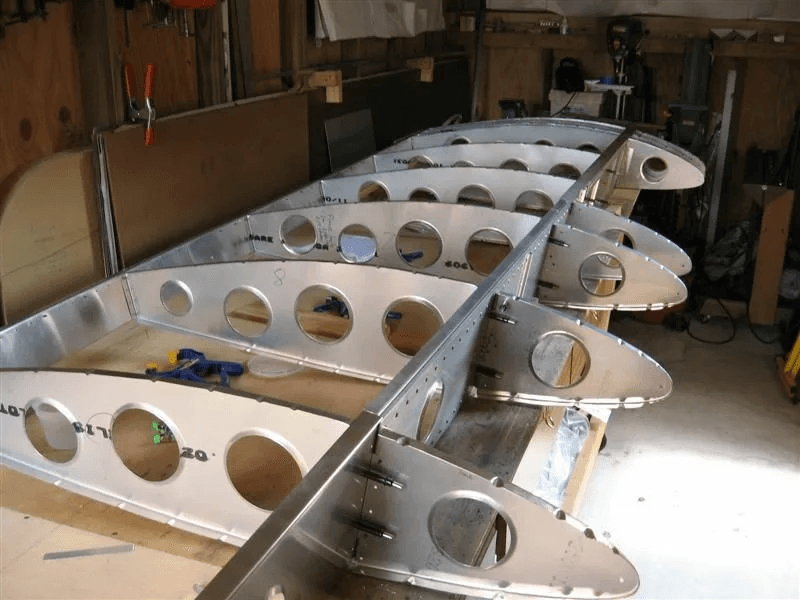

Труба хороша тем, что, помимо изгиба, берет ещё и кручение: в случае применения открытых сечений лонжеронов, все равно приходится делать замкнутый контур в носке крыла.
Кстати, классический лонжерон, советовал вам, ещё в самом начале вашей ветки. И помощь предлагал
Любитель, а действительно , как вы собираетесь решать вопрос возникновения кручения??? Или это решается одним лишь зашиванием носка крыла? И нет необходимости ставить второй лонжерон для создания замкнутого контура??? (двухлонжеронное балочное)
Видимо ваша рекомендация наконец попала в благодатную почву после указания веса вашего изделия.
Кстати для Лапшина: выскажу свое субъективное мнение что делать вырезы для облегчения круглой трубы чуть ли не более геморойно чем насверлить дырок и срезать лишнее на уголках в "двутавре"

Сдается мне что зашивать 8 метров фанерой будет тяжелее по весу чем поставить второй такой же люминьковый лонжерон, точнее даже не второй лонжерон, а задняя стенка с одним уголком)))))))))) Замкнутый контур с которым будут обеспечивать промежуточные полки нервюры)))))

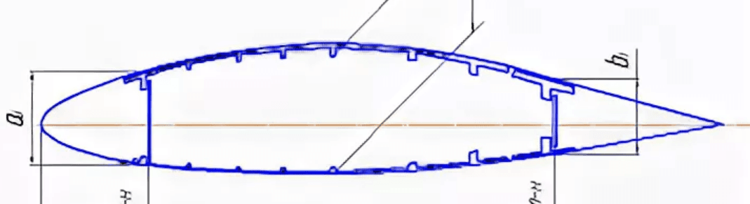

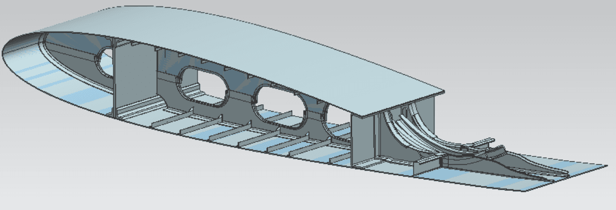

- У крыльев с трубчатым лонжероном носок не образует замкнутого контура - наоборот, зашивка с лонжероном развязана и несёт лишь функцию формообразования.
- Когда займитесь сборкой крыла, поймёте проблемы, связанные с соблюдением единого теор. контура из сборки множества деталей, каждая из которых требует точного позиционирования - в случае трубчатого лонжерона достаточно иметь одинаковую форму нервюр и одинаковое расположение отверстия под лонжерон.
- В случае экономии каждого грамма, вырезание отверстий в трубе кольцевым сверлом не является особо трудной задачей, а при подкосной схеме мало эффективность этого метода лишает его целесообразности.

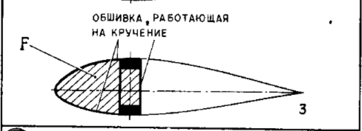

Почему надо рассматривать нагружение лонжерона при всех расчетных случайх, особено если речь идет о трубчатом ложероне
Случай А - действует Мизг + Q
Cлучай А' - действует Мизг + Q +добавляется Мкрут. Мизг будет несколько другим из за изменения относительной циркуляции по размаху.
Случай В - действует Мизг + Q + Мкрут. Мизг уменьшается но Мкрут возрастет из за отлоненного элерона
Слусай С - дейстивует Мкрут и он тут бубет максимальным
Случай D и D' все тоже самое как А и А' но при отрицательных перегрузках.
Только после определения нагрузок можно приступать к проектированиню непосредственно лонжерона.

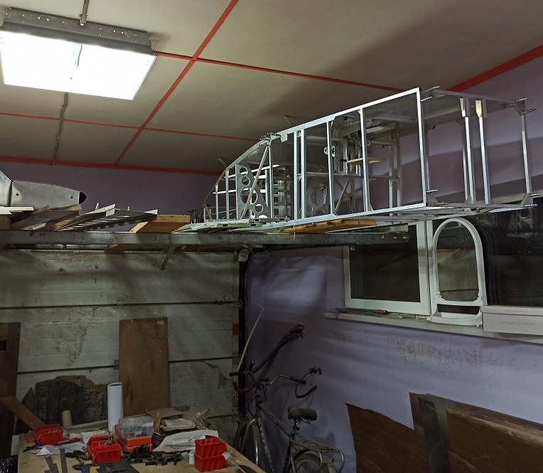

Отмечусь ещё и тут. Погостевал на новогодних каникулах дома🙂. Когда летел, планов настроил... Думал, займусь малышом, да фиг там... Получилось только один раз доехать, погладить ферму, да пообщаться с товарищем😝. Ну и сфоткал заодно.
Какой же он ажурный, по сравнению с "Горынычем", даже не верится😝.
Стали посещать голову дурацкие мысли. А не перевезти ли его в места командировочные😄. Сижу вот теперь, ломаю голову...🤔
Проще фюз новый сделать. Забрать только нервюры крыла... Наверно))
.... Шопотом... А начальника по попе не даст, за самодеятельность? Когда ты его там строить будешь? Добейте его ультра малую пилотажку и то шикарно будет) и заодно и немного душу отведёте)).
Нет, совсем не проще. Доставка длинномеров обойдётся в довольно приличную сумму, да и подорожало всё жутко с тех пор.
.... Шопотом... А начальника по попе не даст, за самодеятельность? Когда ты его там строить будешь?...
Это собственно его предложение и было. А строить можно и после работы, но пока нет времени.
В общем в раздумьях. Да и перетащить "всё что нажито непосильным трудом"😜, тоже обойдётся не дёшево.
