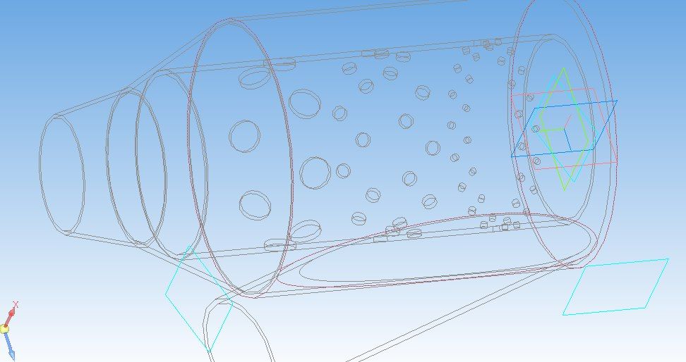

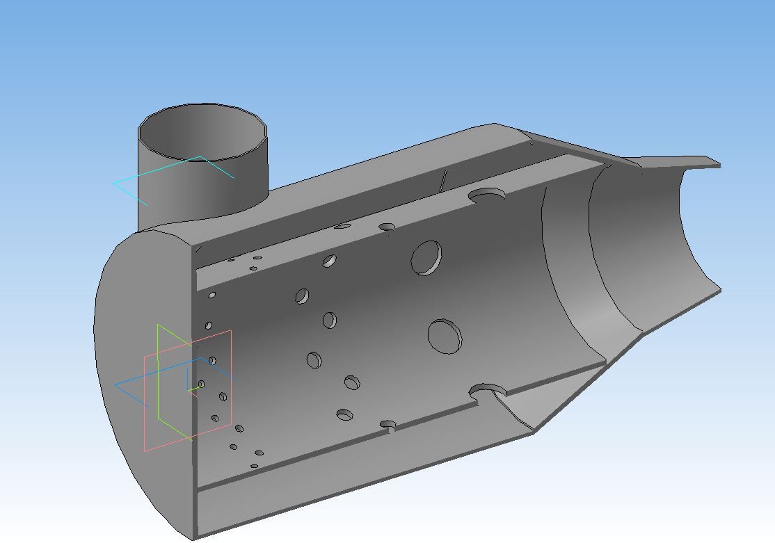

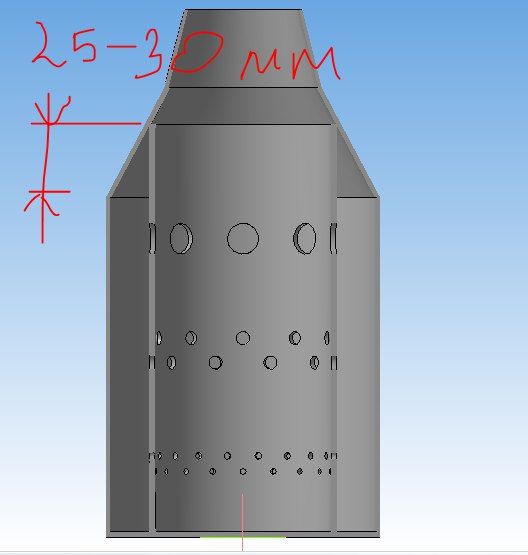

Прикольно. Но кс тяжеловата должно быть. Толщина стенки газового баллона миллиметров пять он на испытаниях должен 12 атм выдерживать, емнип.

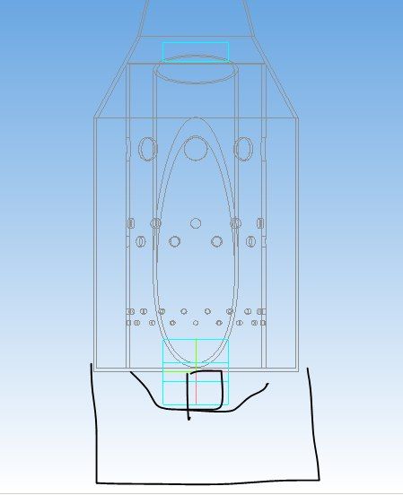

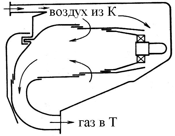

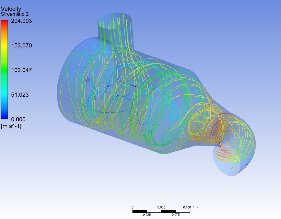

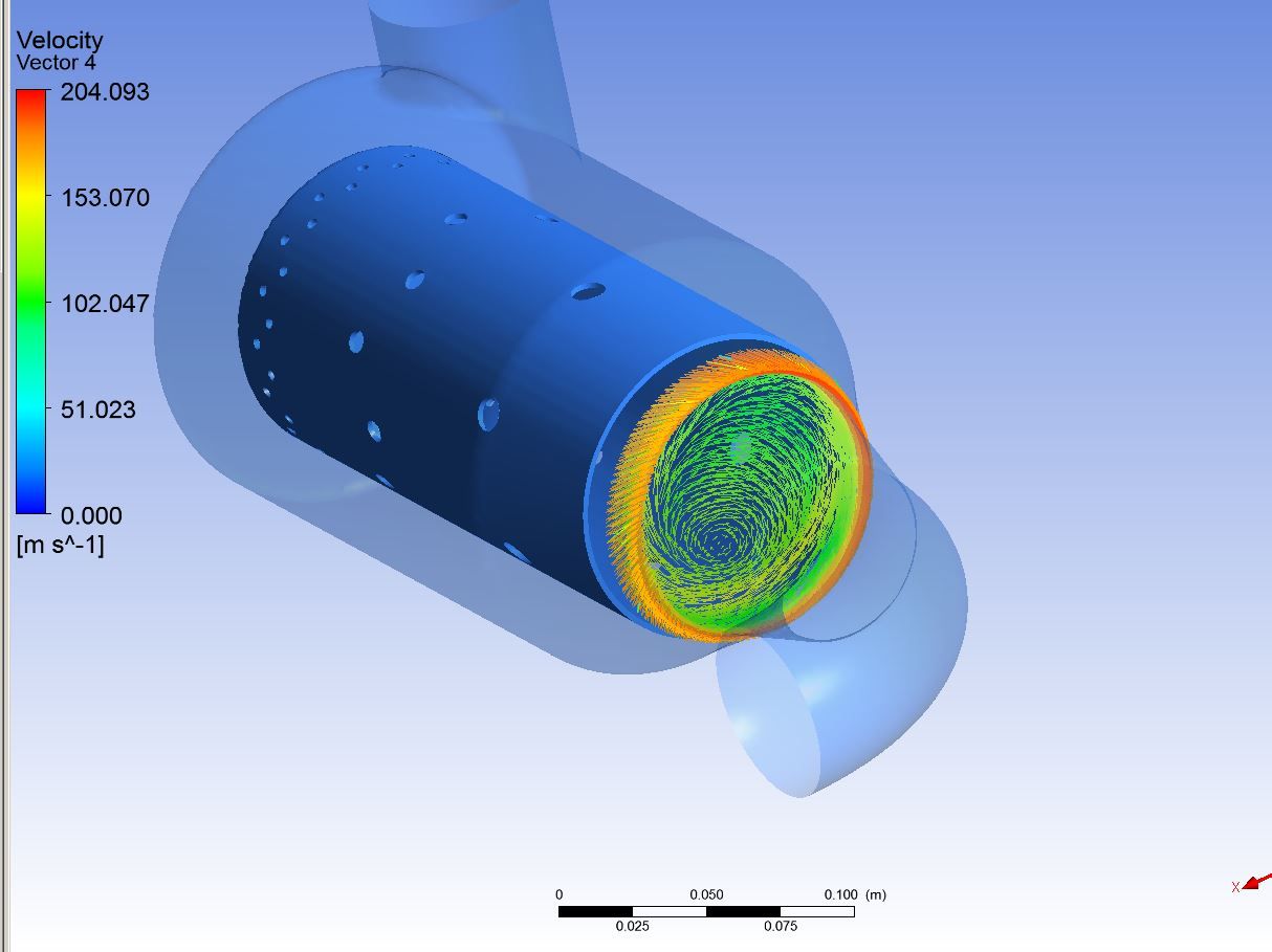

Ведь это "из того что было". Стенка балона 3мм, он нетяжелый. Баллон 5л, огнетушитель, чайник китай 2л, старый К36, немного нержи. Мне эта свистулька нужна для практического определения расходов воздуха и газов, для доводки бинарного.
Но можно сделать чисто газотурбинный, конечно с нормальной камерой сгорания, и легким корпусом турбины. На черновиках даже с рекуператором типа capstone прорисовал. На газотурбинном проще сделать воздушные подшипники, тоже фронт работ хороший.
Рекуператор это тема. При чем именно для подобной схемы, с внешней кс, наиболее просто реализуемая. У американцев есть старый, но до сих под популярный гтд/твд, марку навскидку не помню, у него от цб-компрессора идет тоже внешний воздуховод. Дык, некая фирмочка сделала кит-набор для рекуперации под него который ставится практически своими силами не внося никаких изменений в конструкцию твд. Тупо в выхлоп(он в середине корпуса у движка, кс противоточная, емнип) вставляется и крепится корпус в котором пластины теплообменника обжимают воздуховод. Процентов 40 экономии и немного снижается максимальная мощность. И весит немного, что интересно.
