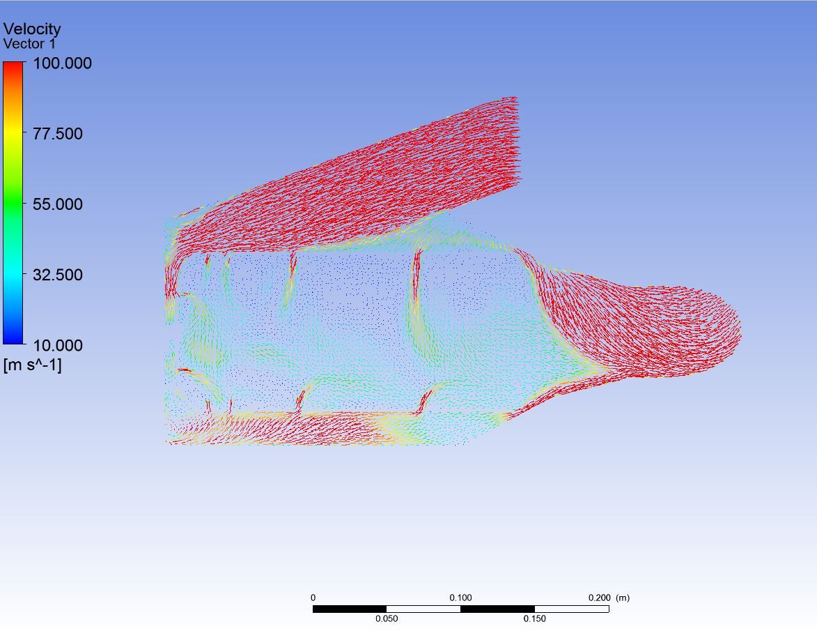

И ием более в Ваших рисунках, оторванных от реальностей тепловой работы КС. Эти рисунки с "холоднвм ьечением" потока - пустая трата машигглшл времени и ресурсов форума.
Аргументируйте почему оторванные? насколько изменится картина течения если подключить горение?
Вы этого действительно хотите?
Тогда, в качестве предварительного условия, поясните газодинамический и физический смысл Вагих слов и цифр, откуда они взяты:

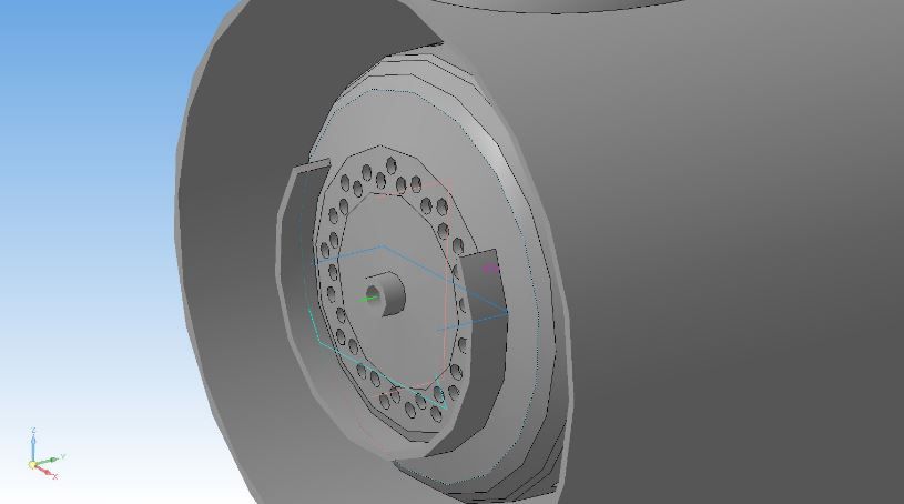

Добавлено полу кольцо вокруг торцевой перфорации ЖТ
Предполагается что увеличится подача воздуха непосредственно к зоне горения

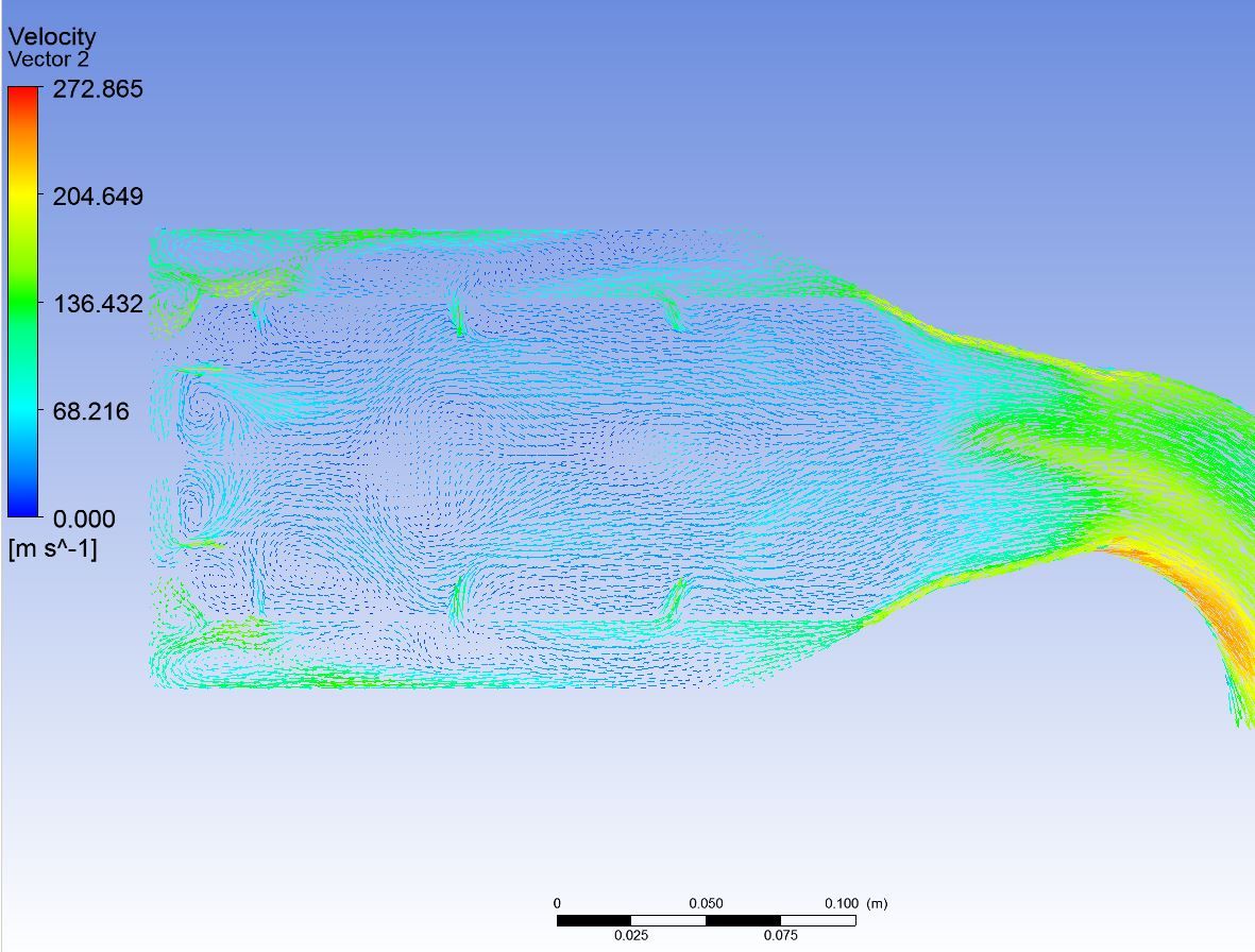

Векторная картина течения (вид сверху - сторона входного патрубка)
    157,2 КБ · Просмотры: 324

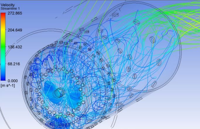

Линии тока через ЖТ. Наблюдаются вихреобразования за торцевой перфорацией. Скорее всего приведет к не стабильному горению

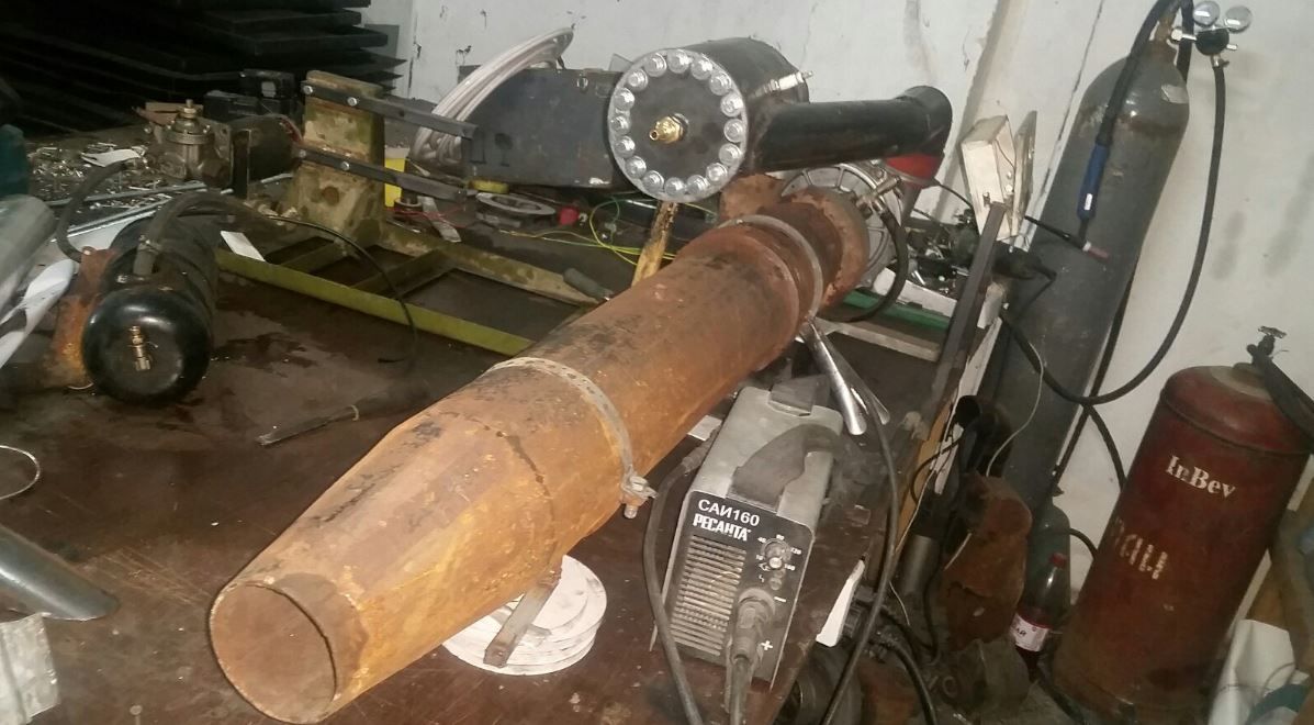

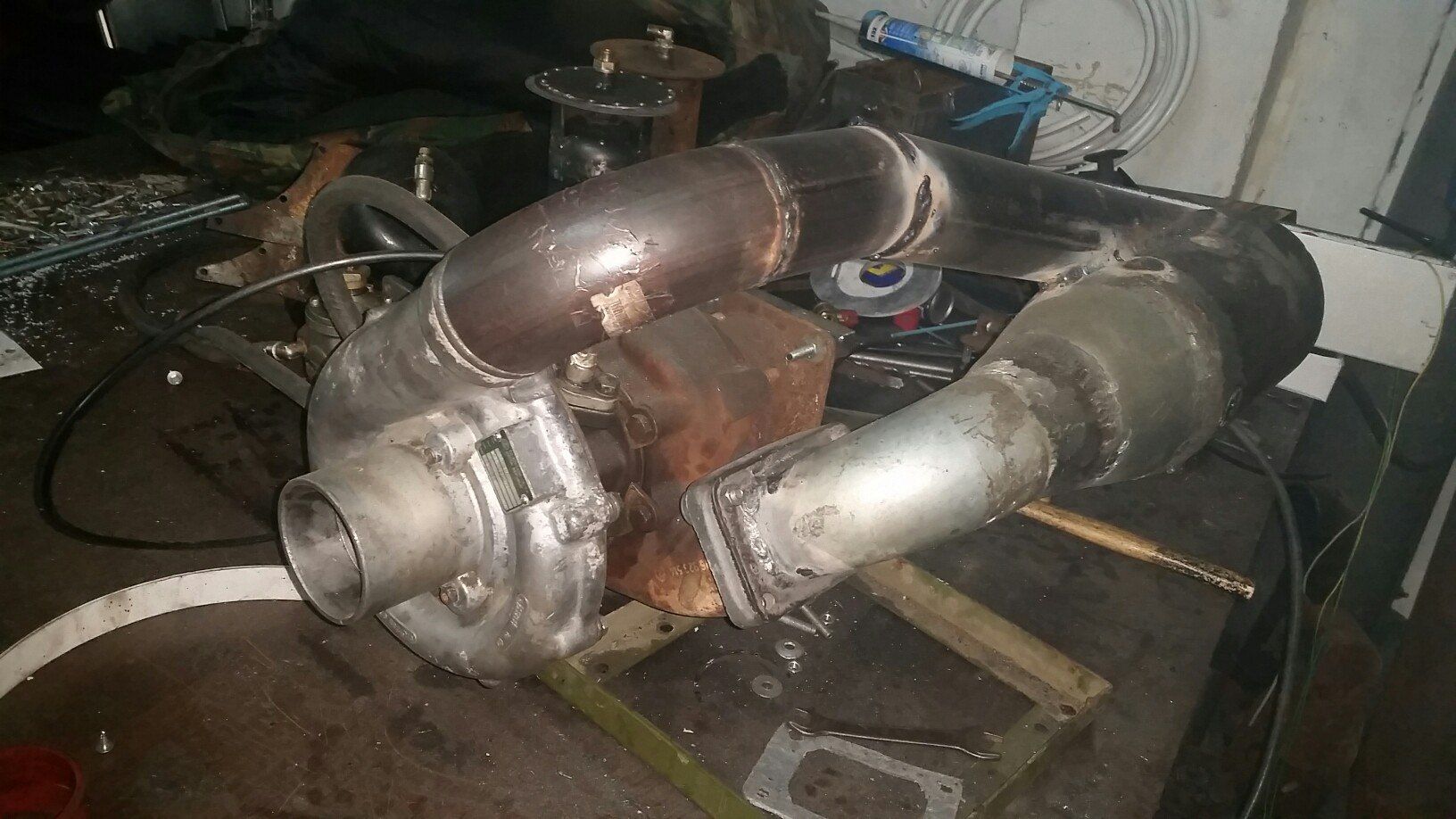

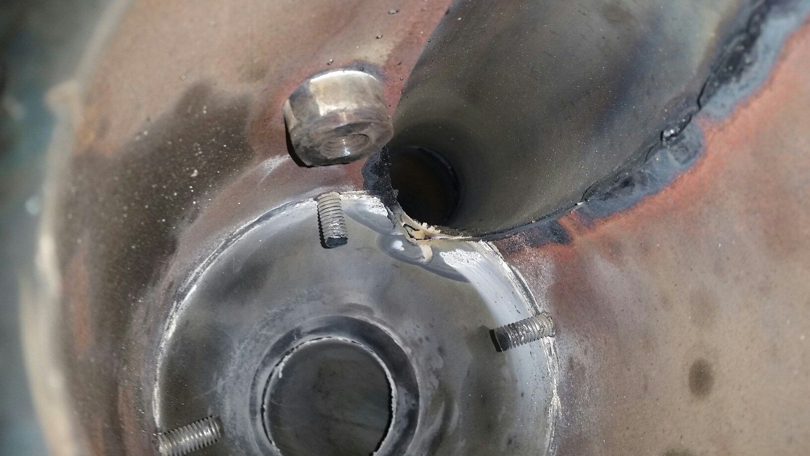

"Ещё немного железок, запихнул в форсажну камеру трубку в форме буквы S, будет работать как испаритель топлива, приварил крепление маслобака к форсажной камере, так же на это крепление прикрутил теплоотрожатель из жести что бы жаром от форсажной камеры не вскипятило масло, сразу отвечу на вопрос почему масло бак именно тут, масло не должно самотёком попадать в турбину а форсажная камера является так же частью рамы апарата, в общем другого места нет, так же усилил конструкцию вварив разёмное соединение между фк и кс"
    110,1 КБ · Просмотры: 349
