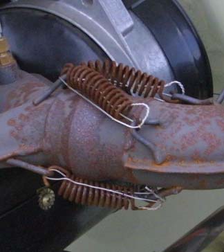

Основные причина преждевеменного разрушения пружин - перетяжка, повреждения при установке, высокочастотные вибрации в глушителе, истирание об глушитель.
Парящий ну какая разница кто как будет контрить ,проволочкой или тросиком да хоть веревочкой . главное чтобы сламаная пружинка не улетела в винт. ;D ;D

Проволкой контрить не серьезно Улыбка тонкий тросик и обжимка с пистона заклепки вытяжной.
Парящий ну какая разница кто как будет контрить ,проволочкой или тросиком да хоть веревочкой . главное чтобы сламаная пружинка не улетела в винт. Смех Смех
лично я согласен с Парящим. обычную контровку оборванная пружина обрывает из за вибрации очень быстро и улетает куда собиралась. мы тоже перешли на миллиметровый тросик и заклепку.

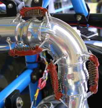

сферу глушителя  можно крепить через специальные разъемные шайбы , болтом с пружиной работающей на сжатие как на схеме.
фото было но пропало, было бы конечно наглядней.

Маrius Думаю  похожее  делать, моя  0,5 видимо  тонкая будет, не помните  толщену что на фото, на раструбе шовчик, это приобретённый ?
сферу глушителяможно крепить через специальные разъемные шайбы , болтом с пружиной работающей на сжатие как на схеме. фото было но пропало, было бы конечно наглядней.
