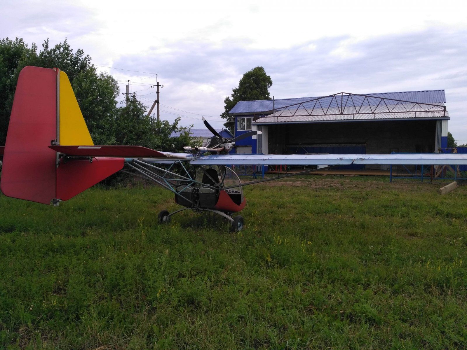

Этот самый Пегас,гражданина Ходячего,в 90х был весьма сырым аппаратом .Было несколько случаев обрыва дюралевых наконечников тяг закрылков и элеронов.
                        Разрушения дюр.переходников между мотором и моторамой.
Деформации различных элементов,в частности подкоса килевой балки.

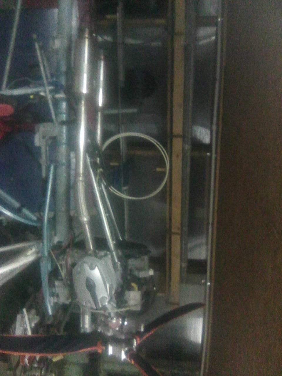

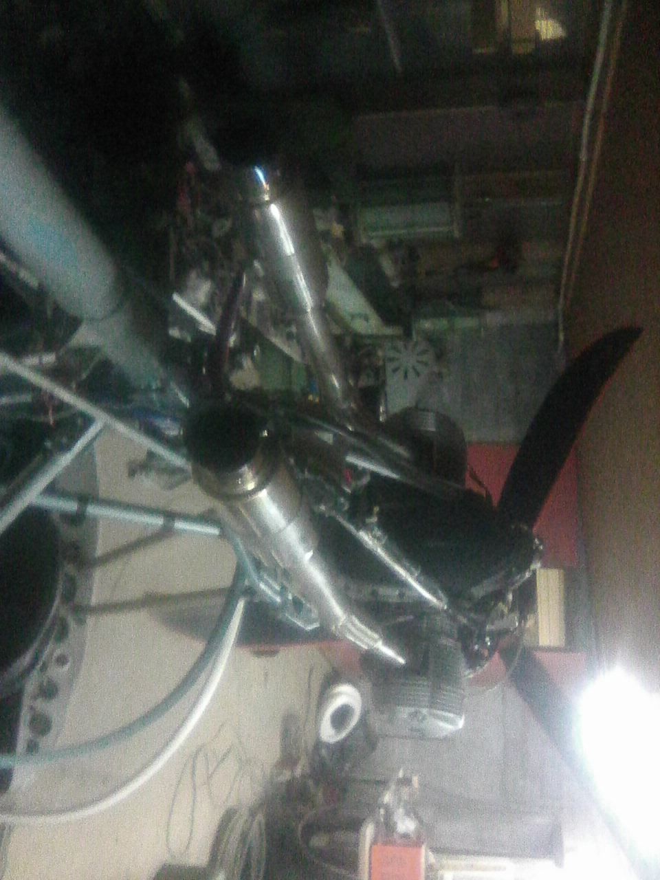

Сегодня установил выхлопную систему .
    160,7 КБ · Просмотры: 472

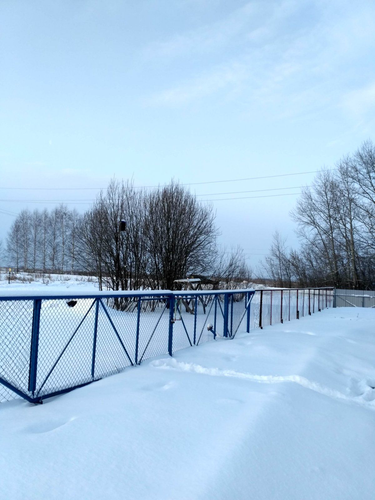

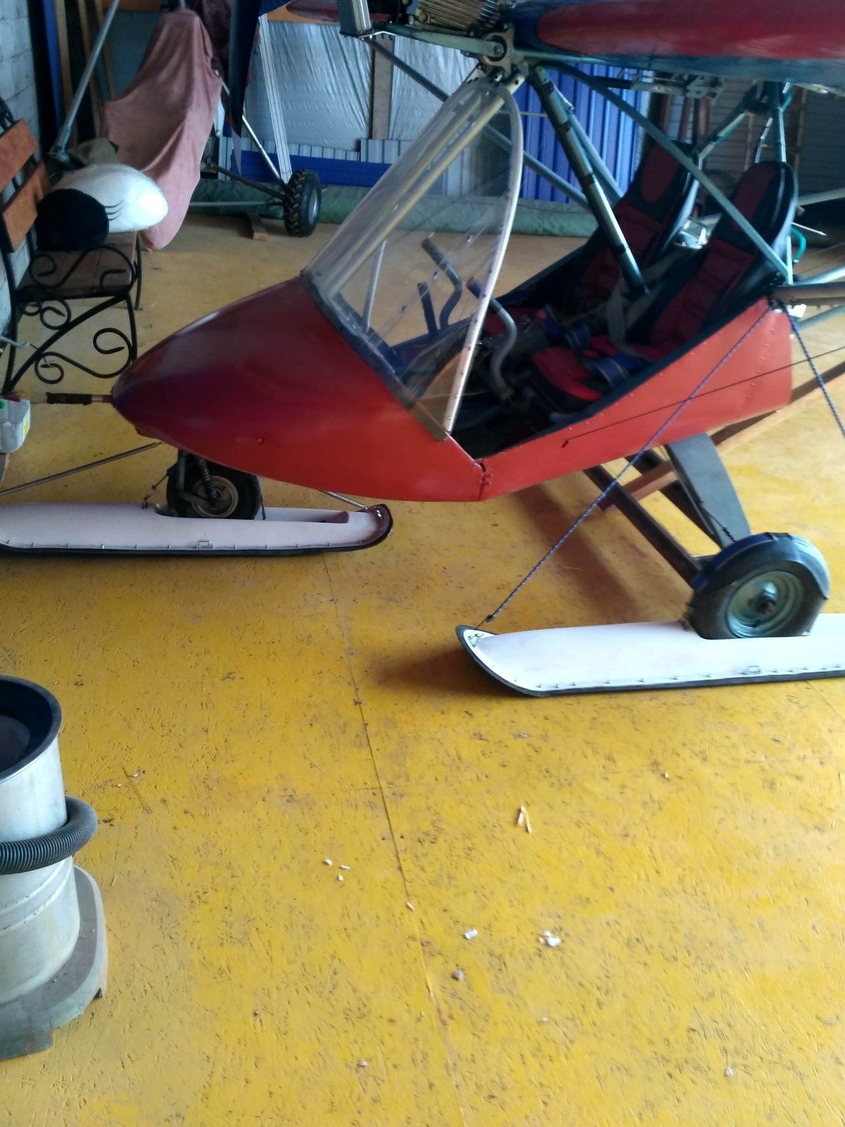

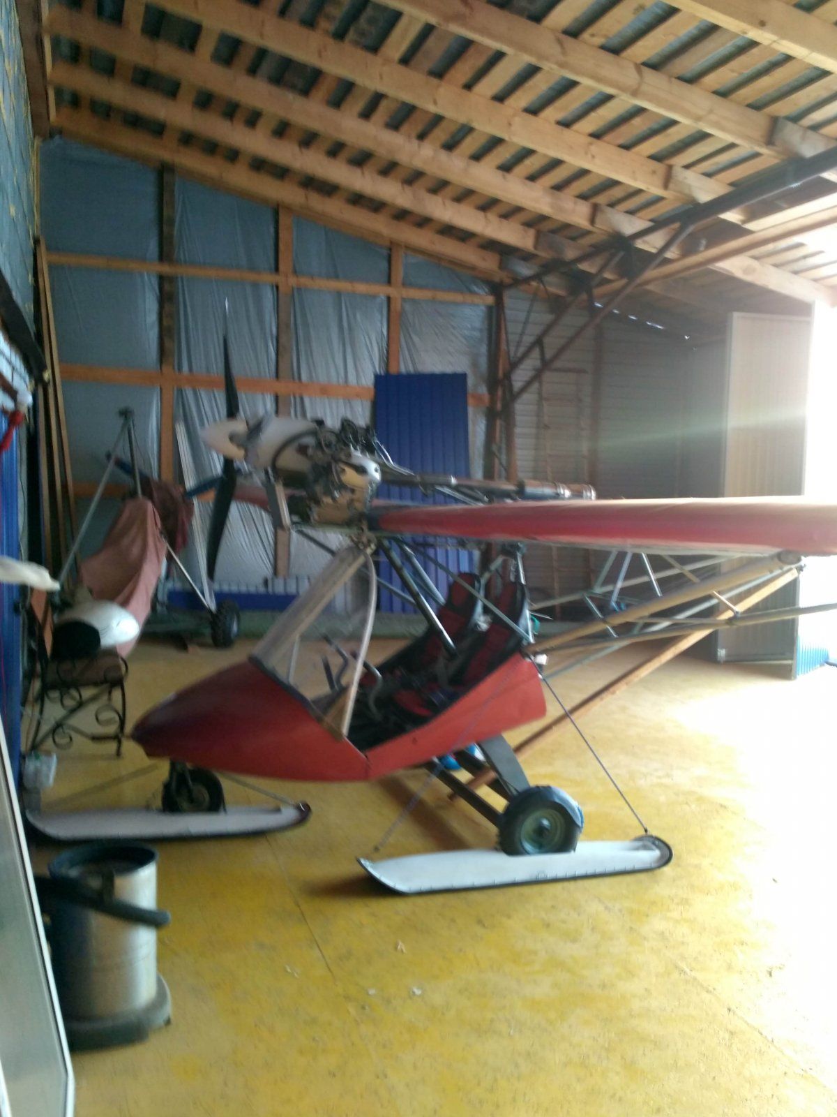

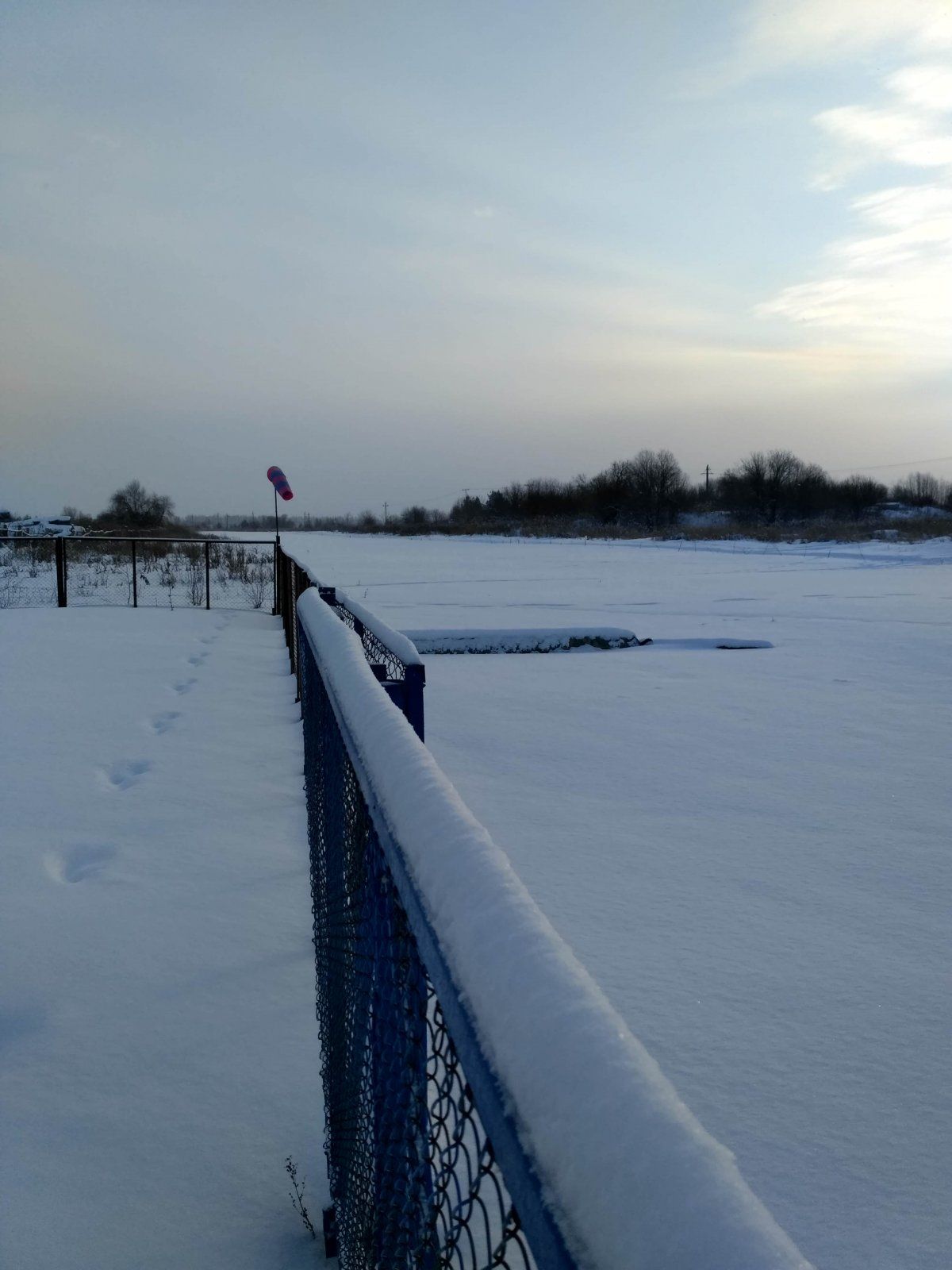

Поставил лыжи. Идёт снег и ветерок по полосе. Взлет на ветер посадка будет по ветру. Прийдется полеты отложить. С другой стороны полосы провода и высокие тополя.

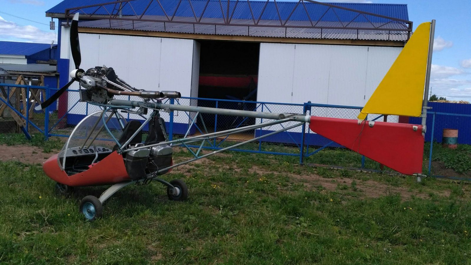

Вполне себе самолет.

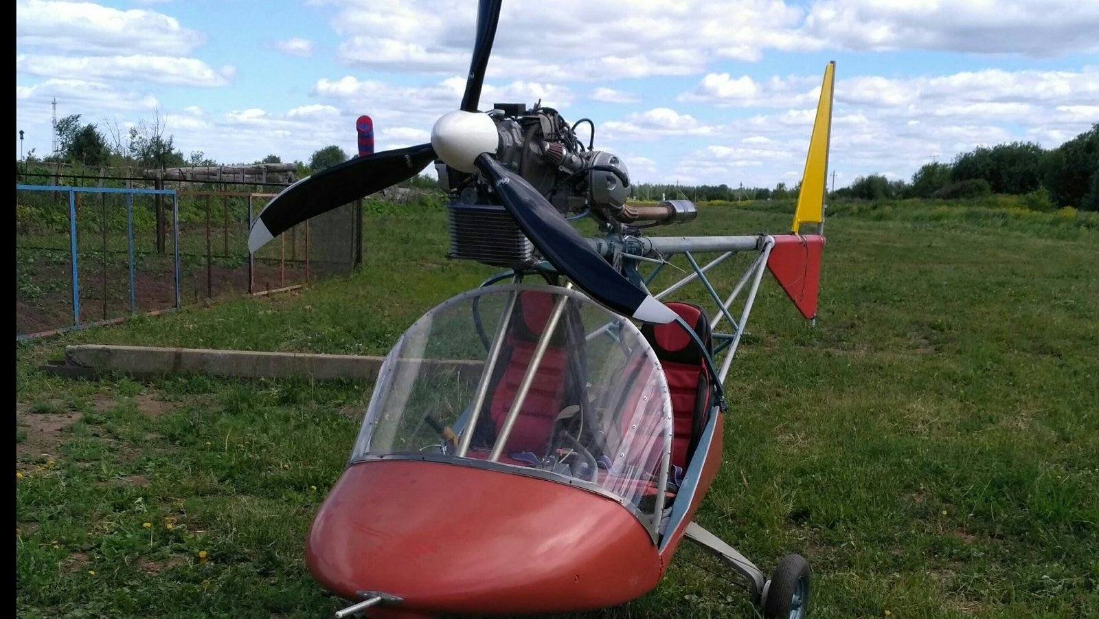

Хорошо бы зашить хвостовую часть.
Большие потери на донное сопротивление кабины...

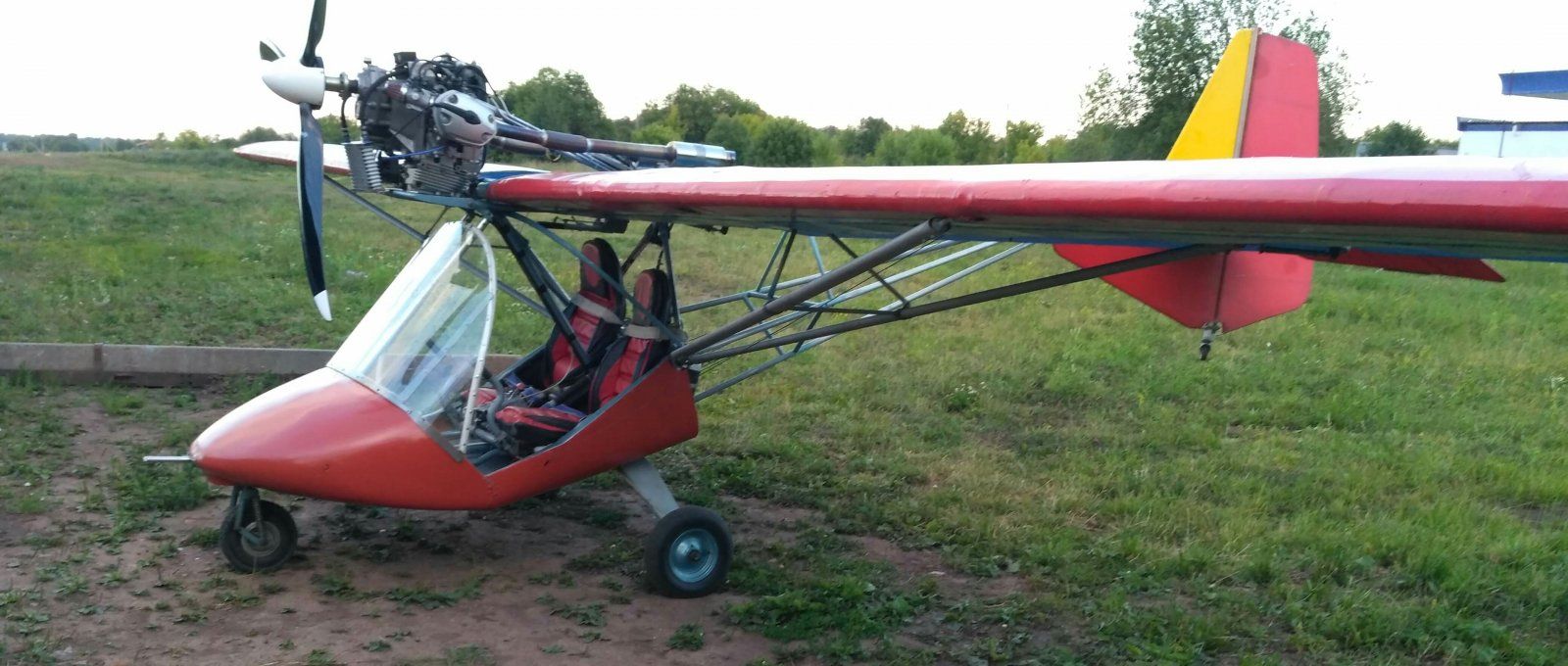

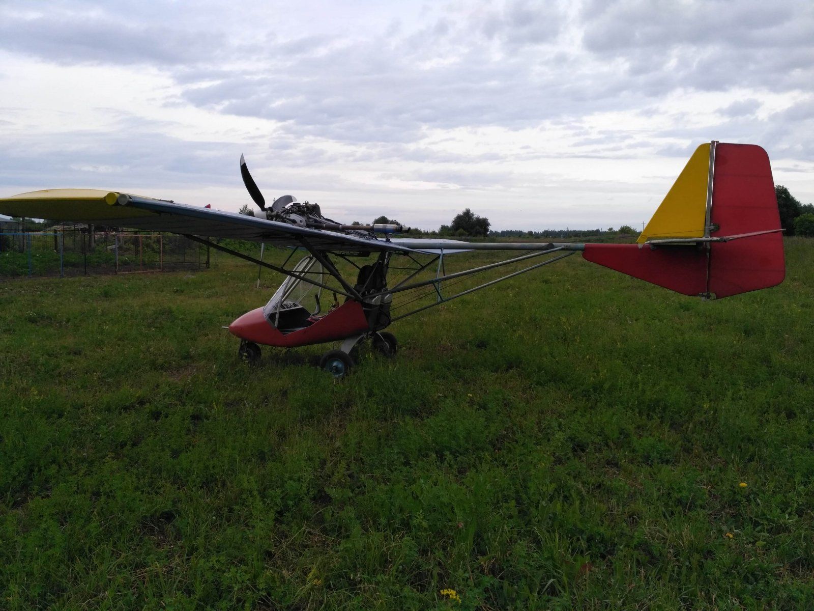

Вылетал в полный штиль всего 5 раз по 10-15 минут. Максимальную скорость набирал 140 км/ч. После 120 км/ч. начинается флатер хвостового оперения.
Хочется кабинку закрыть , чтоб зимой с комфортом летать. Нравится СИГМА -2 сейчас на форуме продаётся .
Хороший самолет!
Когда-то (в исходнике с 582м, пустой вес 240 кг., против хорошего ветра и с мин нагрузкой) разбег равнялся длине самолета. Сам видел.
Отлично летал. Крейсер при полной нагрузке, правда был 90 км/ч, а максимал - 130 км/ч.
Сейчас он конечно потяжелее, но и мотор другой - мощнее и экономичнее.
Конечно, не Сигма-4, но думаю - отличный вариант.
