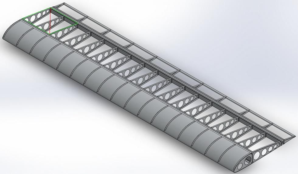

Ваше крыло на первом рисунке, так как оно есть, без всяких распорок, изготовленное из Д16Т, лонжерон лист толщина 1-0.9 мм, проклёпанное уголками 2.5 мм,зашитое лобиком из 0.5 мм, может спокойно работать на "химии" с полной загрузкой.

Я хоть и не МЭТР, посоветую одно, сделайте подробный эскиз.
Как сказал мне авиаконструктор Слава Шкуренко (автор  ВИС-5 "Спринт") - "Самолёт начинается с рисунка" 🙂 Желательно подробного.
    65,7 КБ · Просмотры: 164
По поводу эскиза, он есть , но в голове. Нет смысла отрисовывать ради того что бы он был.

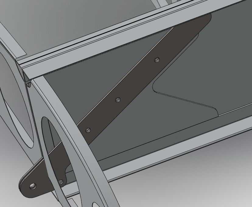

собственно так выглядит узел крепления крыла к фюзеляжа к лонжерону.
Есть ли замечания по этой детали?
материал - сталь.
Сечение двух пластин в месте отверстия - 88мм[sup]2[/sup]
Теоретически более чем достаточно.

Тогда я подожду, пока "отрисуется". Во всём мире сначала проектируют ЛА, потом конструируют узлы.
Знакомьтесь с реальными узлами реальных аппаратов. Узнаете много интересного.

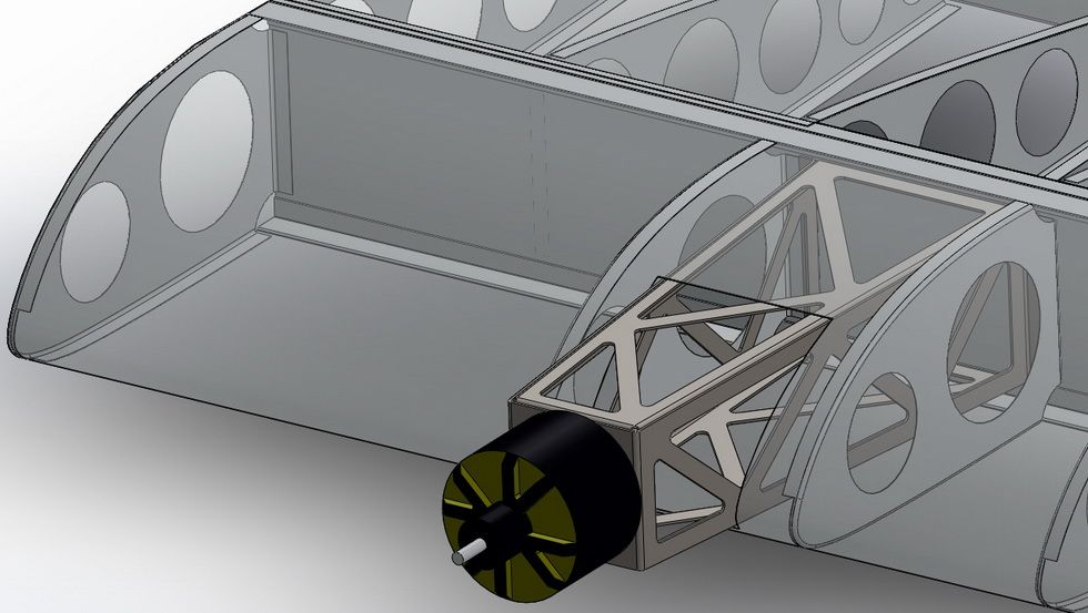

Двигатель пытаюсь привязать к крылу. Как то так получается.

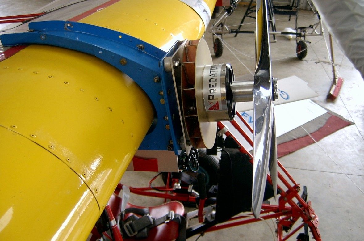

здесь рассматриваеться двухмоторный Лазар, есть и с электротягой http://www.reaa.ru/cgi-bin/yabb/YaBB.pl?num=1234829576
    130,3 КБ · Просмотры: 170

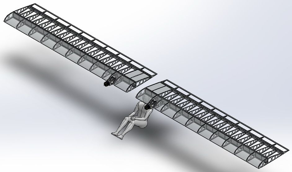

Где то так будет выглядеть.
Это ттолько эскиз. Надеюсь попинаете ногами но не сильно. Относитесь к этим зарисовкам как к эскизу. Все равно ВСЕ будет отрисовано с самого начала с учетом ошибок.

У вас кручение крыла берётся лобиком, соответственно, вырезы в нём делать нельзя. на лазаире не зря эти страшные скобы сделаны. либе делать крыло двухлнжеронным/двухподкосным, а лобик зашить чем-то полегче дюраля.
да и неплохо на крыле сразу место под батареи предусмотреть. может их в мотогондолы засунуть?

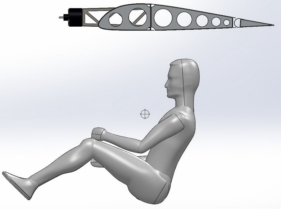

Согласен полностью.Максим,а почему сразу плоскость винтов не вынести за пилота?В чём смысл таких эскизов,если нет привязки к реальности?Ну не будете же Вы и в самом деле так винты располагать,зачем же рисовать?
А чем Вам вариант с 2-мя толкающими ВВ,под крылом,не нравится?Диаметр винтов небольшой,вынос вбок невелик,действительно можно организовать подобие мотогондолы с аккумуляторным отсеком.Правда,не знаю размеры аккумуляторов,и ещё,как питание осуществляется,на каждый мотор свой аккумулятор,или общий на оба двигателя.

Плоскость винтов НИ В КОЕМ СЛУЧАЕ не должна рубить ноги пилоту.
Ну вообщем то да. Игрался с положением пилота, и АКБ. Получается что выгоднее сделать вынос мотогондол подалее нежели городить огород со смещение ЦТ с помощью АКБ на консоли.
При увеличении длинны консоли на 150мм. И ЦТ в нужном месте и плоскость ВВ уходит вперед.
АКБ расчитываю поместить в центроплане. Перед передним лонжероном. Вырез в центроплане минимум 300 мм. что бы Муха-250 в него могла войти, и выйти если что  :-/
По поводу выреза в обшивке. А что если после выреза и установки ВМГ. это отверстие обратно зашить накладкой из того же дюраля и приклепать по месту. Такой вариант имеет право на жизнь?
а самое главное - какая будет батарейка?!  какой вес и тип электрохимической системы?
Максим,я так понял,аккумулятор над головой получается?Если так,совсем не лучший вариант.
