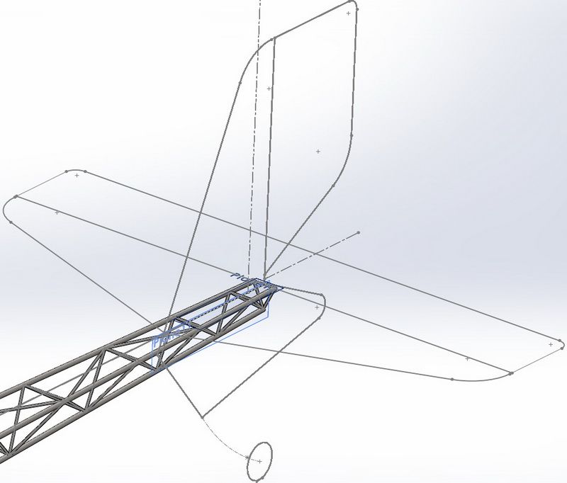

Момент ВО при этом получается в пределах 0.42
должно быть в 10 раз меньше
Ну это очепятка конечно же - 0.042  получается. Примерно. Бо точно вычеслить где у меня САХ при таком оперении мне проблематично, +- 5 см пикинул. Получил такие цифры.
А площадь Во - 1,075 м[sup]2[/sup]
Короче отрисовал горизонтальное оперение. Момент ГО получился 0.52
Площадь 1,69
Размах 2,34
площадь руля высоты 0,82м[sup]2[/sup] (43% ГО)

На предыдущей странице совсем другие цифры были.
Простите, процесс идет. Иногда цифры приходится корректировать. Размах немного увеличил до 9м.
Ах да, и плечо удлинил, бо ели вписывался в моменты оперения.
Плече сделал 3.7м.
А так все по старому.

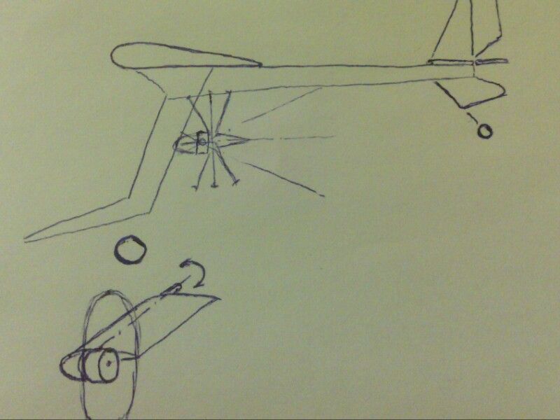

Тут еще одна идея мучает мой мосх.
Гипотетически предствим конструкцию:
Элеронов-  нет.
Двигатели за пилотом на пилонах.
Двигателями управлять по крену изменение вектора тяги.
Существенно упростится конструкция крыла. Маневренность тоже по идеи не уменьшится. Вопрос отказа... пилоны сделать по метру шириной, и придать им профиль с высоким Cy. При отказе двигателя, во первых второй все рано продолжит рулить, плюс мини элероны добавят управляемисти. При отказе всей электрики останутся все те же элероны. Возможно добавить Vкрыла, аля SkyPup для редотвращения негативны последствий при отказе всёгоического.
Я бы нарисовал для наглядности, но комп далеко, пишу с планшета.
Пилоны после полетов тоже складывать вдоль фюза.
Вопрос - как себя будуть чуствовать двигатели при управлении ими? Ведь при высоких оборотах гироскопический момент будет огого. Как себя поведут подшипники?
А теперь приложите к своей картинке силы тяги,веса,подъемную силу и сопротивление - каждую в месте ее приложения.
Ну теперь понятно,что нарисована лажа?
Двигателями управлять по крену изменением вектора тяги
лучше тогда харакири- проще,надежней и быстрее!
к разности тяги дв-лей(что будет неизбежно) Вы хотите добавить еще и изменение направления тяги. :STUPID
Лапшин Вы же поняли что это схема, мне нечем отрисовать в масштабе.
Проще, есть. Быстрее, да, надежность.... узкое место.
По поводу разноти горизонтальной составляющей при изменении направления вектора от двигателей, я понимаю. Но также читал как эту проблему решили при строительстве РУ модели вертолета из АВАТАРЯ. то есть два МВ по бокам от фюза перекосом своим управляли ВСЕМ. И модель отлично летала. То есть эту проблему можно решить.
Другой вопрос что делать при ЧП? Отказ электроники например. Да на взлете. Вот тут и проявится вся чушь этой концепции.
Но мы же делаем электролет, значит нужно использовать ВСЕ возможности что дают нам электрички. Все то что ДВС не доступно.

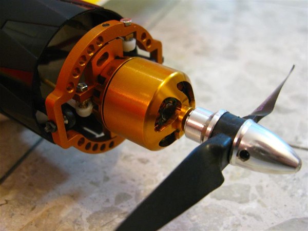

Вот такую конструкцию подсмотрел.
ЭТО не нуждается в масштабной прорисовке - любому здравомыслящему яснее ясного,что отклонение вектора тяги,проходящего вблизи ЦТ,является наихудшим из возможных вариантов.
Если прорисовывать в масштабе все,что попало,не включив логику,вероятность достижения приличного результата немного выше написания обезьяной,барабанящей по клаве,хотя бы четверостишия.Ссылки на китайские модели не убеждают:в модельном масштабе можно заставить и поросенка и садовую тачку и все,что попало - перенесение такого опыта на пилотируемую технику свидетельствует не в Вашу пользу,извините.
Схема же,на то и схема,что из нее принцип действия устройства должен прямо выпирать - в заявке на патент именно так и принято;так и делают,хотя отнюдь не все запатентованные решения работоспособны.Если же выглядит неработоспособной схема - то изделие,по этой схеме построенное,работать не станет по определению.

З.ы. думал, думал и не придумал, что плохого может произойти при отклонении двигателей в разные стороны в том месте где они отрисованы. Точнее при отклоненни обоих вверх или вниз - да, понимаю. А в разные стороны... нет. Ведь суммарный вектор тяги все равно будет направлен вдоль продольной оси, как и при горизонтальном положении обоих двигателей. Но как- результат появится момент переварачивающий самолет вокруг этой продольной оси.
Владимир Павлович, Вы имели ввиду влияние поворота обоих двигателей? Или я и вправду что то не понимаю?
Схема выглядит несколько корявой из-за вертикального положения пилота и очень узкого пилона за его спиной. Продувки показывают, что длина донной части фюзеляжа очень важна. Если применить толкающие винты, их проще сделать складывающимися и получится мотопланер. А подкосы будут? Не ради них нагоняется высота?
У электромоторов есть еще один плюс, который можно использовать.  Можно сделать схему уравнивания тяги и разнести двигатели шире. Теоретически  на концах крыльев они будут убирать концевой вихрь
Да, конструкция с вопросами. Про моменты от поворота моторчиков на "никаком " плече эт понятно, но и сама ферма фюзеляжа прорисована так, как будто специально создавалась для эффективного втыкания носовой частью в грунт с последующим капотом самолета через смягчающую прокладку-пилота. 🙂
З.ы. думал, думал и не придумал, что плохого может произойти при отклонении двигателей в разные стороны в том месте где они отрисованы. Точнее при отклоненни обоих вверх или вниз - да, понимаю. А в разные стороны... нет. Ведь суммарный вектор тяги все равно будет направлен вдоль продольной оси, как и при горизонтальном положении обоих двигателей. Но как- результат появится момент переварачивающий самолет вокруг этой продольной оси.Владимир Павлович, Вы имели ввиду влияние поворота обоих двигателей? Или я и вправду что то не понимаю?
Ну прикиньте (вообще,переводить все свои мысли в цифры и величины просто необходимо для принципиальной оценки своиз мыслей):суммарная тяга двигателей в полете получится порядка 30 кГ - при отклонении вектора тяги даже на 30 градусов кренящий момент выйдет, при плече каждого в метр,30 кГм, притом,что подъемная сила каждой консоли равна примерно 120...150 кГ на плече метра 2 каждая...А на планировании при снижении канал крена окажется полностью отключенным?
Как-то не складывается идеология.
