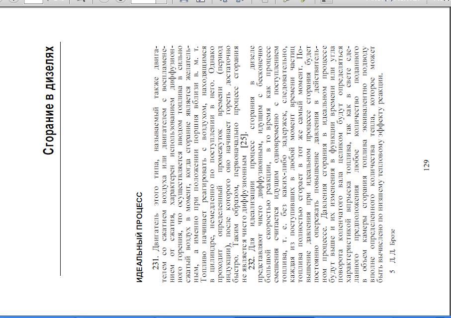

Для начала, слово"автомотор", уже лет так 50 а то и 70 не используется, так что переходите на современный язык. Он сообщает, что речь может идти об  "автомобильном двигателе". Второе, "тихоходность"  только один из факторов литровой мощности, но не доминанта. А у Рикардо понятие тихоходности относилось к компрессорным дизелям, которые на стыке 19 и 20 веков действительно не развивали свыше 1000 об/мин. Лимит по оборотам ([highlight] пресловутая тихоходность[/highlight]) был из-за очень сложного по конструкции компрессора - двух-трёхступенчатого сжатия. Сейчас изобару можно получить и без компрессора - по технологии СВСС. Поэтому лимита по оборотам больше нет. Но мы отвлеклись, литровая мощность двигателя показывает, сколько эффективных лошадиных сил снимается с одного литра рабочего объема цилиндра. А она определяется коэффициентом наполнения цилиндра (или наддувом), плюс обороты. Так что, у вас устаревшие данные, им как минимум сто лет в обед.

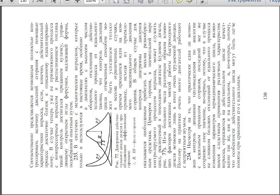

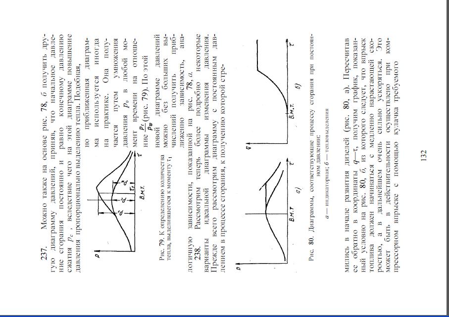

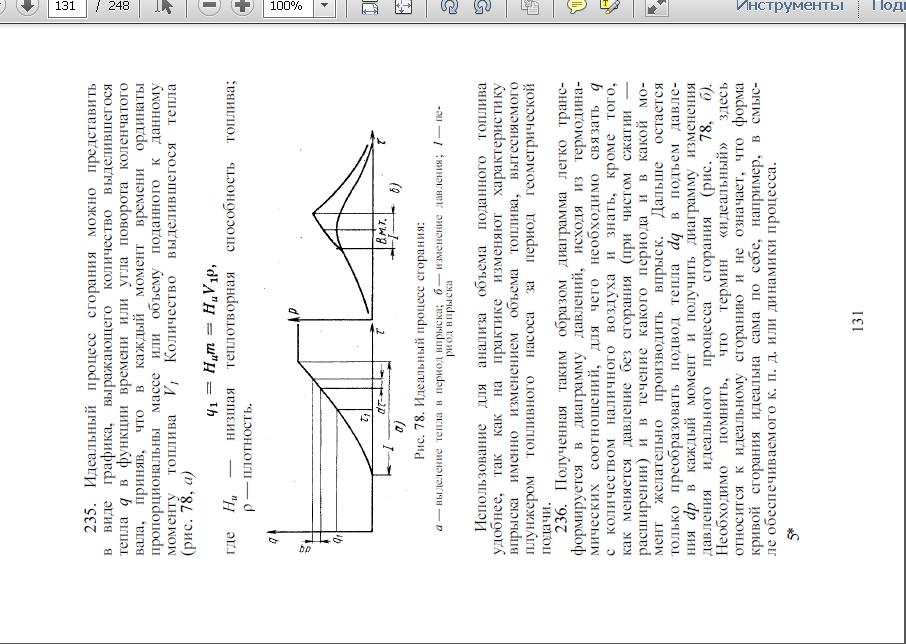

А вот что пишет Брозэ, по поводу изобары, исходя из того знания, которое у него было в тоже время, когда компрессорные дизеля перестали выпускать. Он его считал, и считает самым совершенным... но с оговоркой, что его очень трудно получить. В его время да, это было очень трудно, но не в наше.
