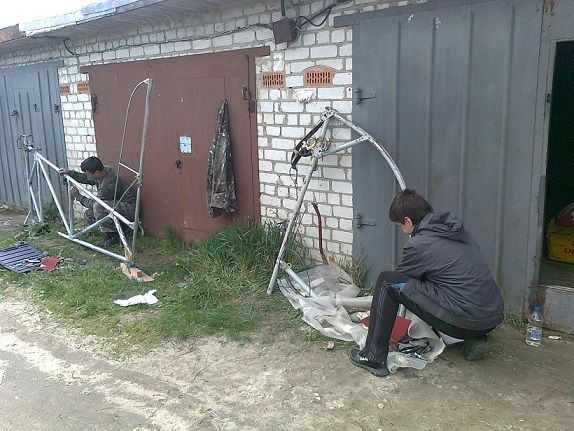

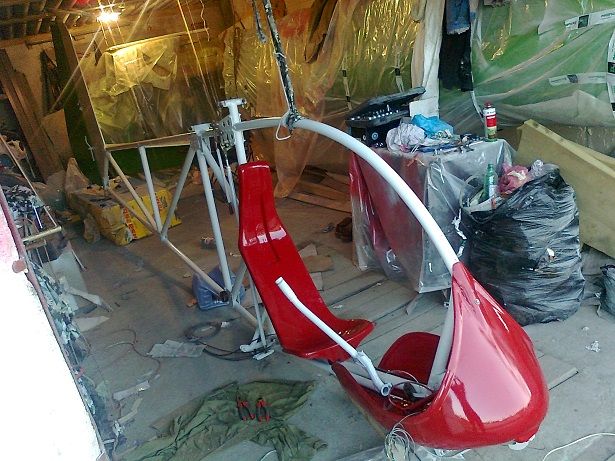

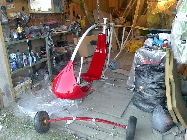

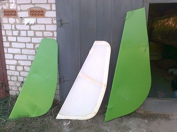

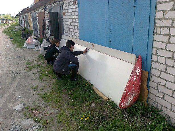

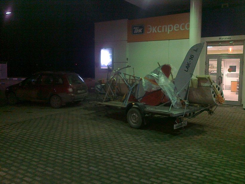

Перевозка ЛАК-16.
    75,2 КБ · Просмотры: 496

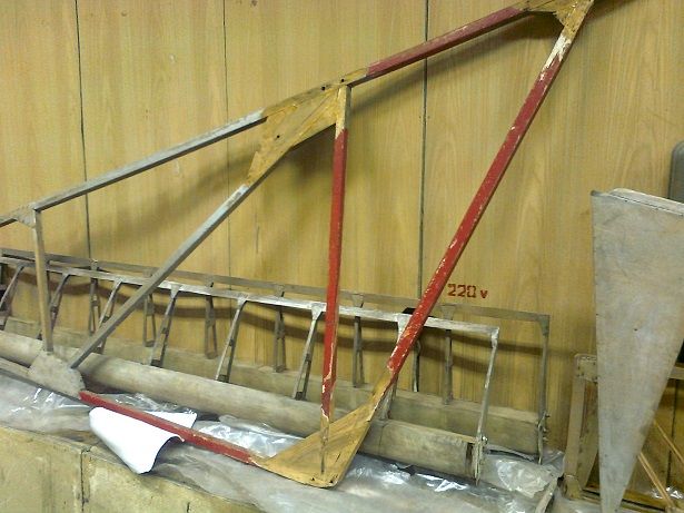

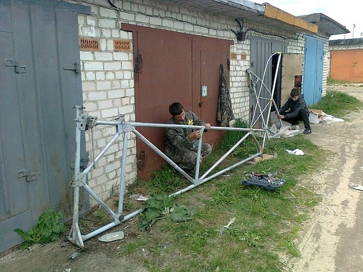

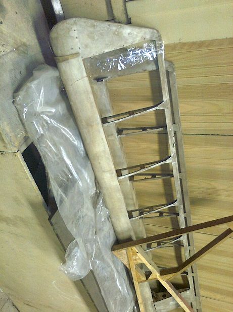

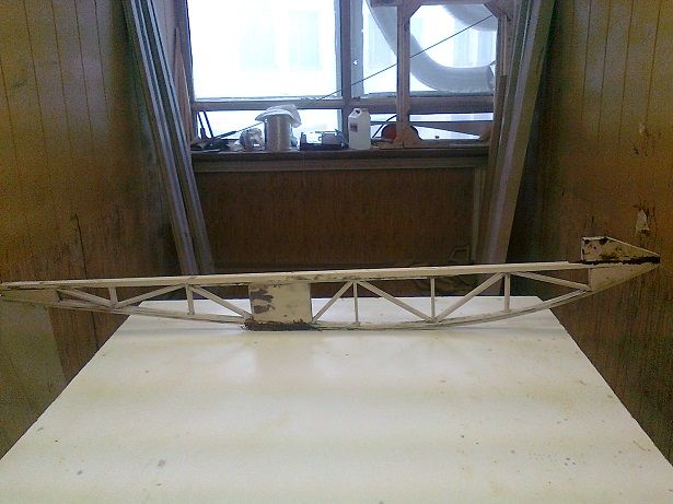

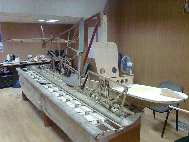

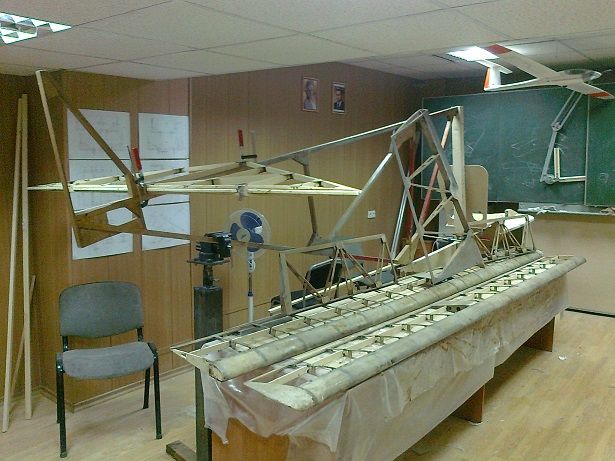

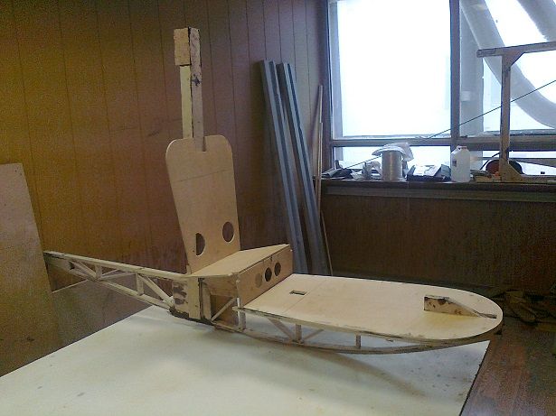

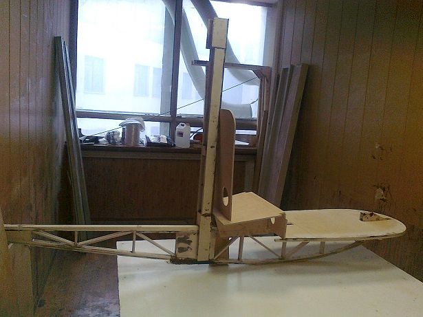

БРО-11 "Зиле-2" Год выпуска- примерно 1992й. Фюзеляж был разбит. Нам достались - консоли крыла, элероны, руль направления, рули высоты, хвостовая ферма, 1ин подкос и пилон крыла.

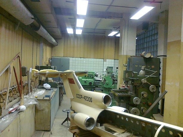

Каф. 101 МАИ предоставила возможность использования мастерской в своей лаборатории. К работе подтянулись студенты.
Мои друзья и благотворители помогли с инструментом и материалами.

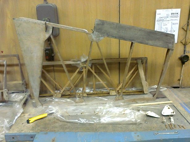

Первоначальное состояние:
    52,5 КБ · Просмотры: 444
    52,8 КБ · Просмотры: 456

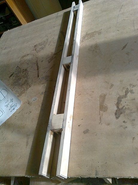

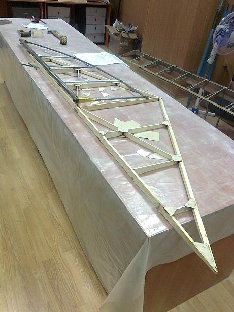

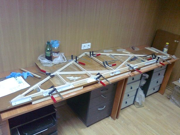

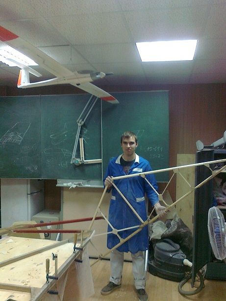

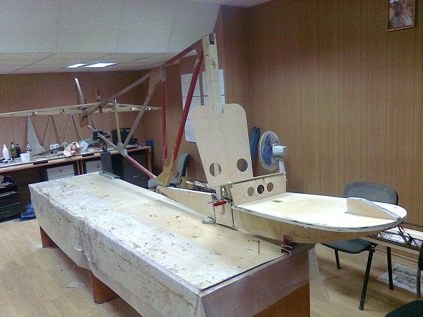

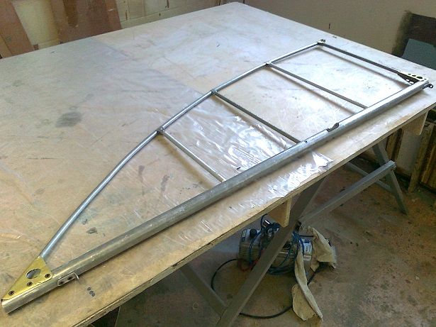

Сборка стабилизатора. Стапель изготовлен из кусков старой мебели и огрызков уголка. Стапель и детали изготовил частично я, частично студенты. Дерево выбрано из кучи досок в магазине Леруа-Мерлен и распилено на рейки. Сечения лонжерона увеличены.
    50,2 КБ · Просмотры: 431
    44,6 КБ · Просмотры: 447
Стабилизатор и студент Миша из Питера.
Стабилизатор БРО и половинка стабеля ЛАКа в сравнении...
    48,7 КБ · Просмотры: 465
    55,3 КБ · Просмотры: 472

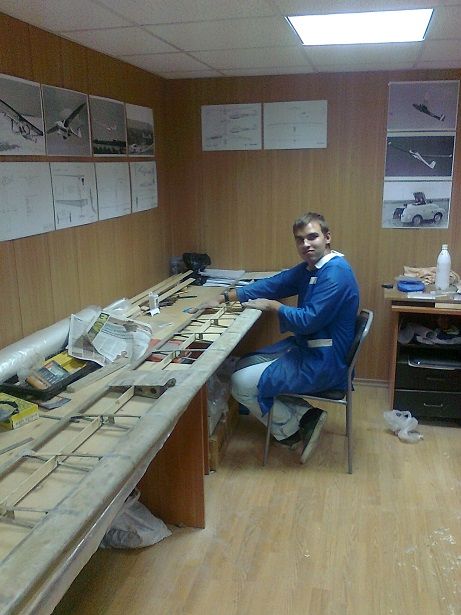

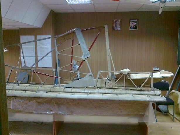

На стене фото Ошкиниса и Антонова. Схемы агрегатов планеров на стенах из "Атласа конструкций планеров" О.К. Антонов. Учимся у классиков...
    53,7 КБ · Просмотры: 446
    60,1 КБ · Просмотры: 483

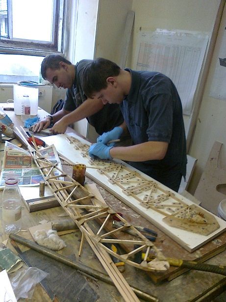

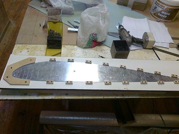

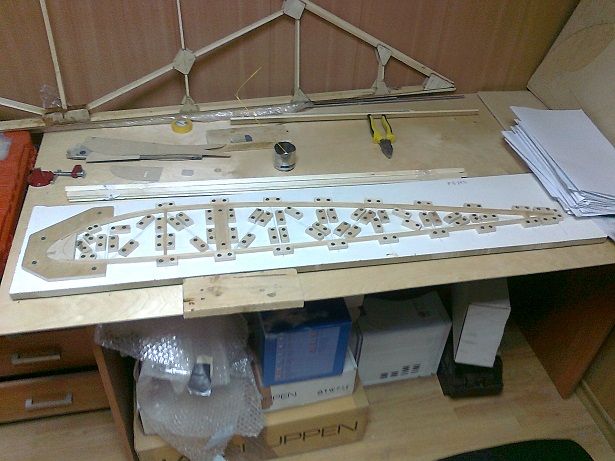

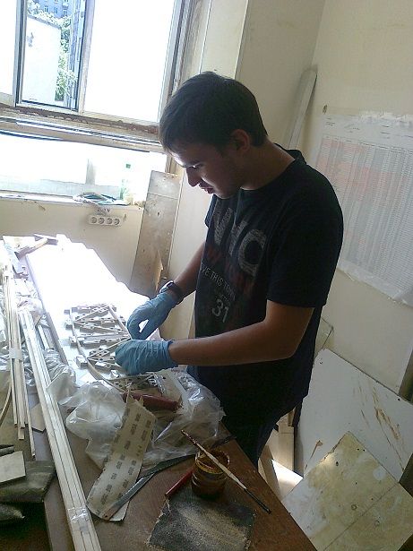

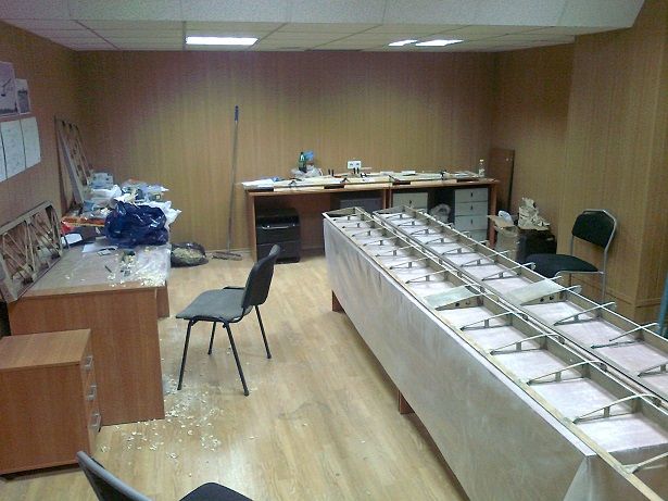

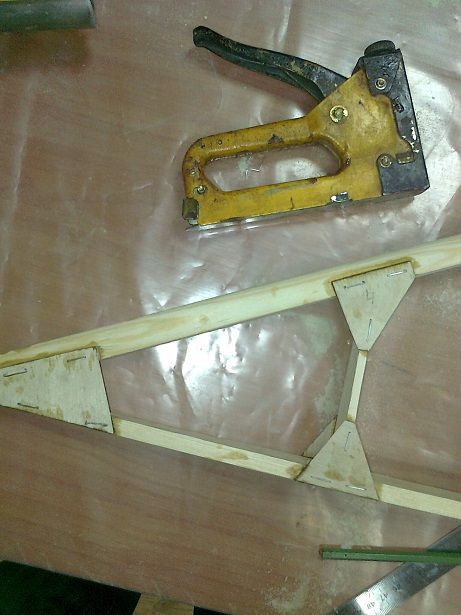

Для наработки навыков у студентов, начали изготовление нервюр запасного, или нового крыла....
    53,8 КБ · Просмотры: 475
    53,1 КБ · Просмотры: 440
