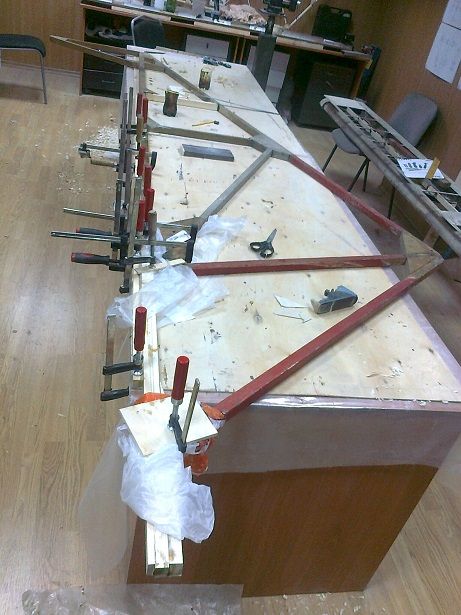

Ремонт фермы фюзеляжа БРО-11. Верхняя рейка оказалась немного кривой  и отверстия верхнего узла имели почернения. Я решил верхнюю рейку срезать на ус и вклеить новый элемент.
Интересно, что эта рейка у немцев на планере SG-38 сделана переклеем из двух реек в виде тавра.

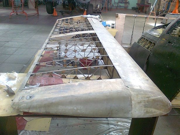

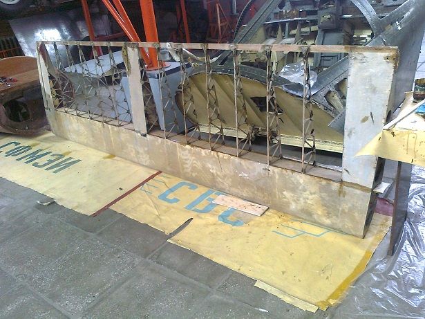

Ремонт консолей крыла БРО-11. Проклеил узлы соединения реек нервюр и кницы. Дополнительно усилил корневые узлы лонжерона накладками из 1мм фанеры. Проклеил места соединения лобика и полок лонжеронов. Все деревянные элементы конструкции прокрыл яхтенным лаком. Лобик, законцовки и стенки лонжерона на Зиле-2 стеклопластиковые. Крылья уже ремонтировались по мелочи до меня. Для выполнения пробежек и подлётов на 1-2метра крыло пригодно, что нам и нужно. Полки лонжерона в норме, они хорошо просвечиваются сквозь стеклопластиковую стенку.
Задняя кромка немного кривовата, но посмотрел у немцев - аналогичная проблема.
Задний узел крепления крыла к ферме (деревянный брусочек прибитый гвоздиками) тщательно проклеил и армировал стеклотканью (на обеих консолях).
Была пробита одна пластиковая законцовка-наложил латку из стеклоткани.

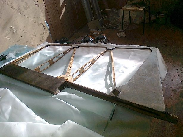

Начало обтяжки руля направления БРО-11. Состояние руля нормальное. Переклеил стеклопластиковый лобик. Проклеил все узлы эпоксидкой. Был сломан фанерный лонжерон в районе нижнего узла крепления к ферме, вклеил туда вкладыш на ус из фанеры 5мм и наклеил накладку из фанеры 1мм. Серый цвет- это заводское покрытие деталей лаком с серебрянкой. Я всё прошкурил и дополнительно пролачил. Лонжерон из фанеры 5мм пропитал жидкой эпоксидкой от растрескивания.

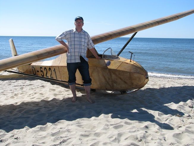

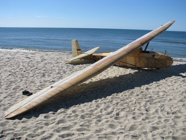

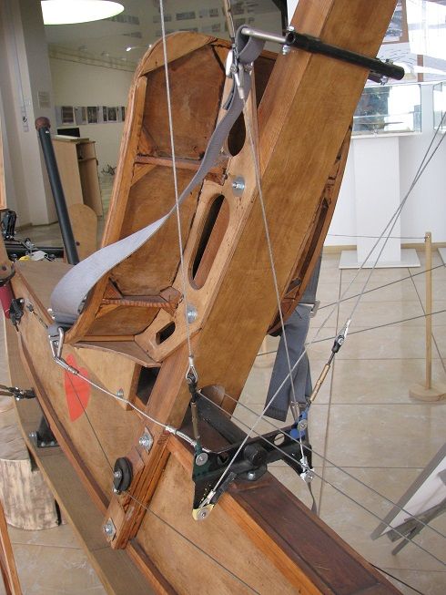

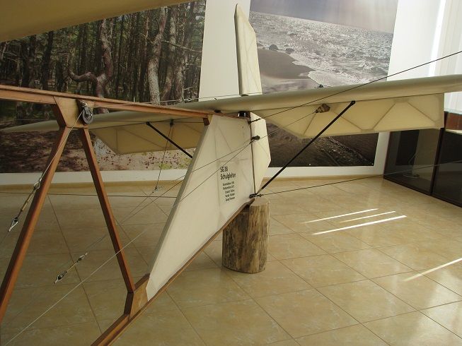

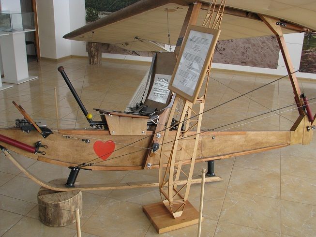

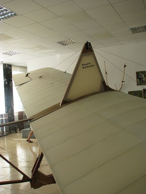

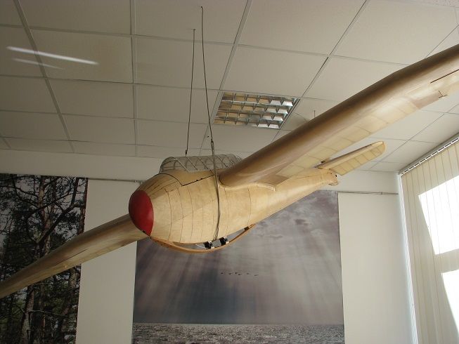

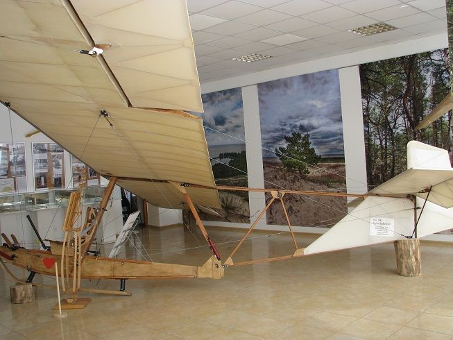

Хочу немного добавить впечатления о SG-38, который я имел удовольствие изучит в музее Куршской косы. Конечно планер более летучий, чем БРО-11. По конструкции- красивые решения для деревянного планеростроения. Немного сложнее наверно в предполётной сборке из-за крылевых тросов, чем у подкосного БРО-11. Сделан очень аккуратно. В общем Дойче-культурише. Смотришь на такие вещи и хочется делать красиво  :~)
http://www.reaa.ru/cgi-bin/yabb/YaBB.pl?num=1439976160
    61,4 КБ · Просмотры: 390
    65,2 КБ · Просмотры: 392

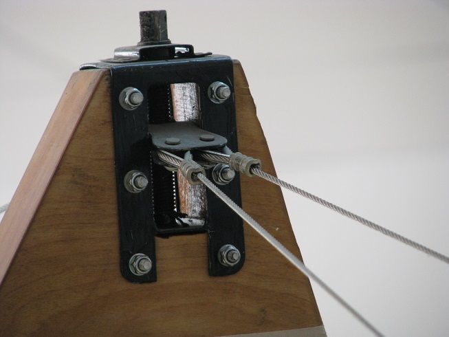

SG-38 Пилон фюзеляжа с тросами поддерживающими крыло и механизм натяжения крыльевых тросов и регулировки V-крыла на верхнем пилоне фюзеляжа.

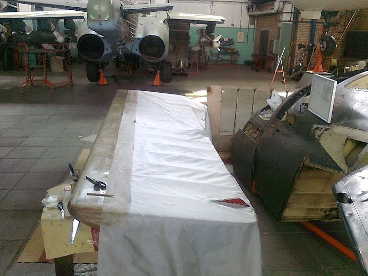

Продолжаю обтяжку консолей крыла. Всё делаю на клее АК-20. Далее подкреплю немного скобами степлера. Аналогично скобами, как оказывается пользуются при обтяжке деревянного крыла французкого самолёта "Робин". Заводская обтяжка на "Зиле-2" делалась без дополнительной фиксации прошивкой, или т.п.
В этом деле самое сложное- оклейка законцовок двойной кривизны. Приходится подрезать ткань ласкутками.
    73,6 КБ · Просмотры: 329
    75,6 КБ · Просмотры: 293
Одна консоль почти готова. Ткань приклеена двумя полотнищами с перехлёстом на лобике в нижней его части. Натягиваю феном 250 градусов цельсия, расстояние сопла от поверхности 100- 150-200мм. Края обрезаю зубчатыми ножницами, предворительно подпитав и высушив их клеем жидко разбавленным ацетоном, чтоб зубчики на ткани не рассыпались.

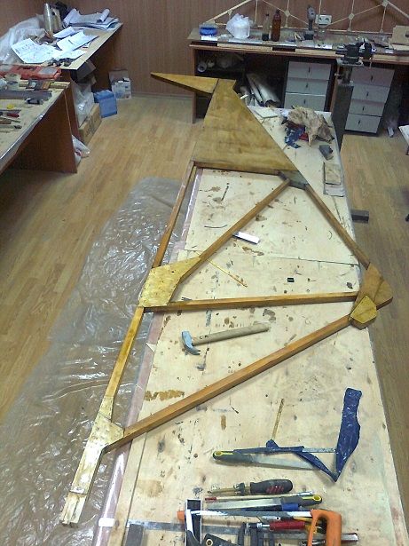

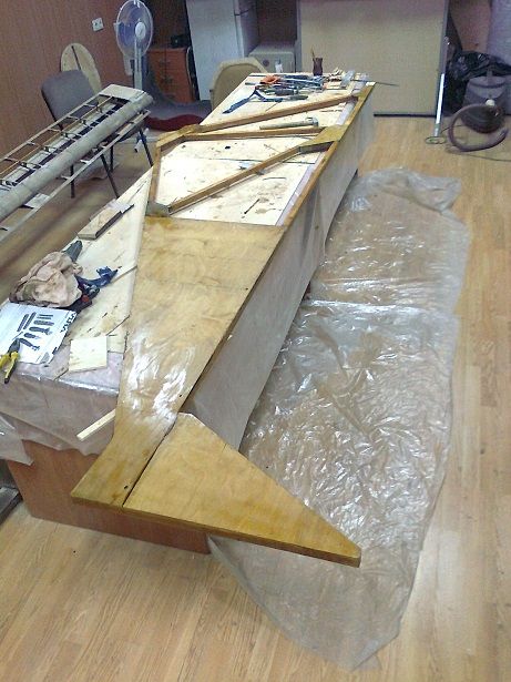

Закончили ремонт хвостовой фермы фюзеляжа. С трудом удалось найти 1мм фанеру для зашивки, новые листы очень дороги. Всё пропитали эпоксидкой разведённой с ацетоном и прошкурили поверхность от микро-пузырьков. Яхтенный лак на данный момент дороговат, пустили его на консоли крыла. Стараемся максимально хорошо пропитать дерево для обеспечения большего ресурса. Немогу сказать, что рейки фермы применявшиеся на Паневежеском заводе очень качественные по структуре дерева, но по словам бывалых- поломки хвостовых ферм фюзеляжа на БРО-11 бывали оооочень редко..Везде для фиксации используем степлер и скобы, удобно.
