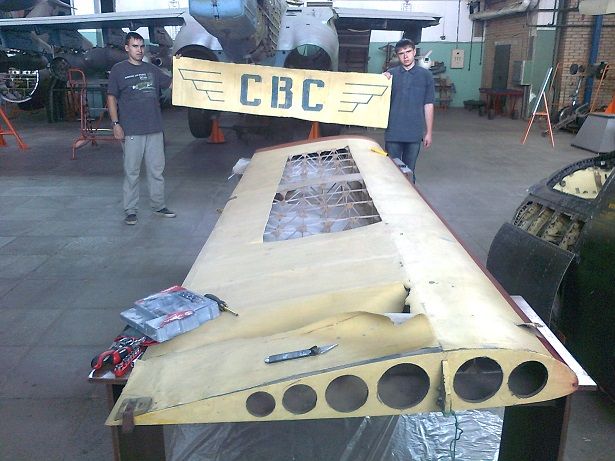

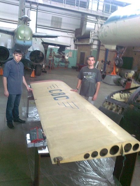

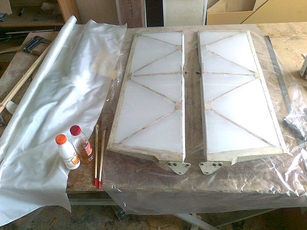

Обтяжка рулей высоты термоусадкой применяемой для АН-2, отечественного производства. Ткань, клей АК-20, эмалит- любезно предоставлена благотворителями. Большое им СПАСИБО!

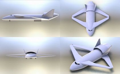

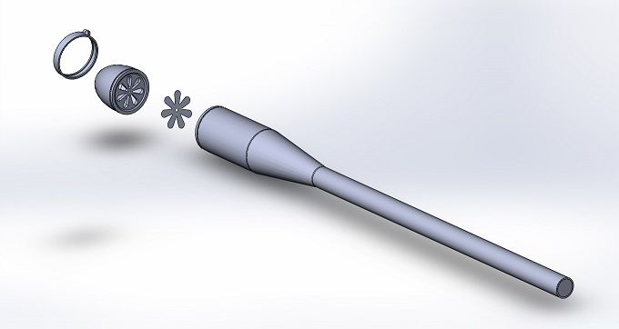

Ещё из новостей... В июле 2015г. мной была защищена магистерская диссертация.
Исследование возможности применения технологии 3D печати в силовых и теплонагруженных элементах конструкции летательных аппаратов, авиационных и ракетных двигателях на примере беспилотного самолёта-демонстратора с ПуВРД (Пульсирующим воздушно-реактивным двигателем).
ПуВРД- керамический с каналами охлаждения и регенерации тепла.

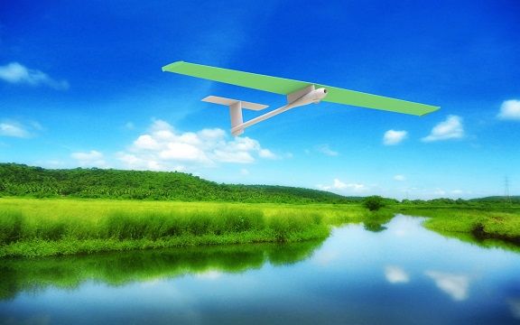

Ещё одна работа по участию в конкурсе авиакомпании "Волга-Днепр" на перспективный грузовой самолёт. Нам удалось собрать международную команду - Россия, Болгария,Украина, Сербия.
Название - "Славянский проект". Был нарисован в сжатые сроки(к сожалению). Но подарки и грамоты за участие получили 🙂
    13,9 КБ · Просмотры: 372
    19,4 КБ · Просмотры: 345

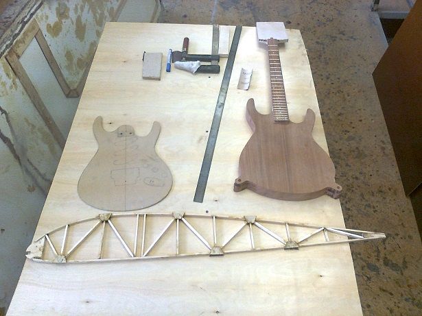

Вот делаем детали на новое крыло с Р-III-14%. Мысль такая была конечно на ЛАК-16 поставить крыло от БРО-11. Может и попробуем.....
Новое крыло под лонжерон немного большего сечения. Можно и размах увеличить. Но при этом и площадь крыла будет больше.
