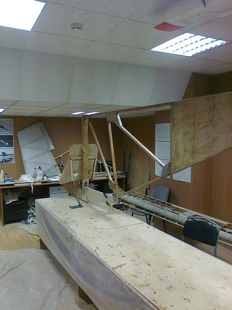

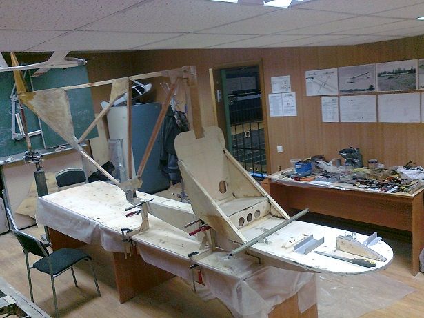

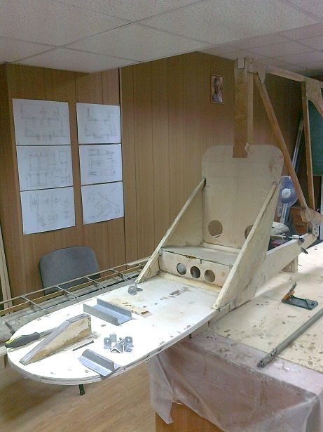

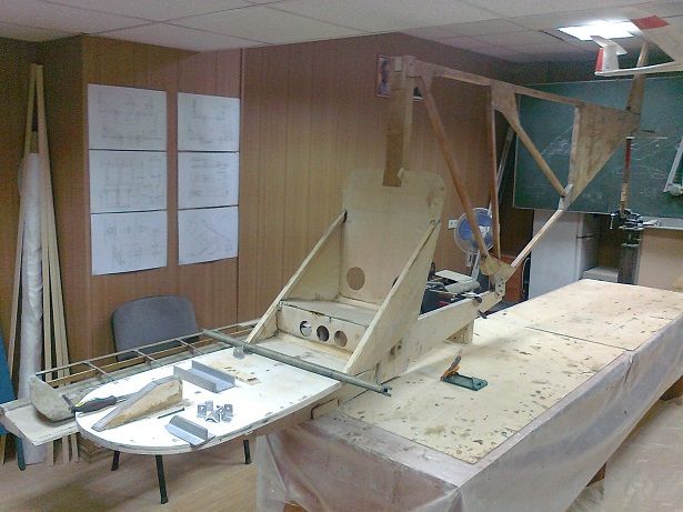

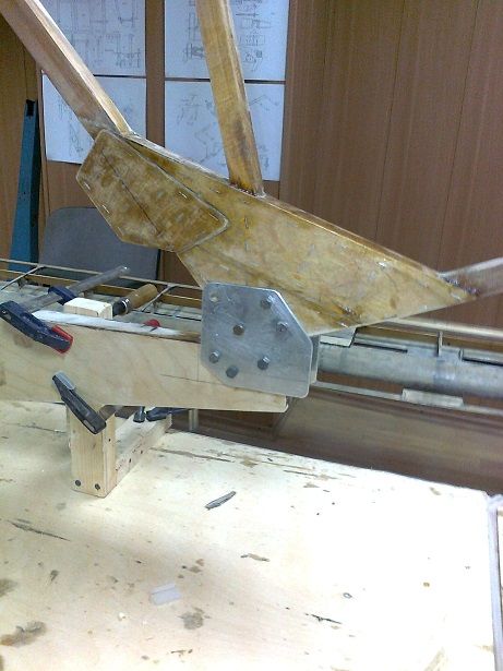

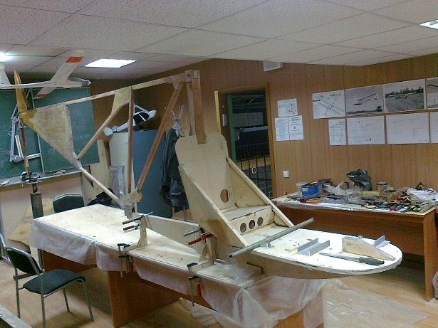

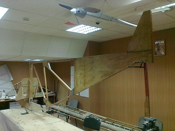

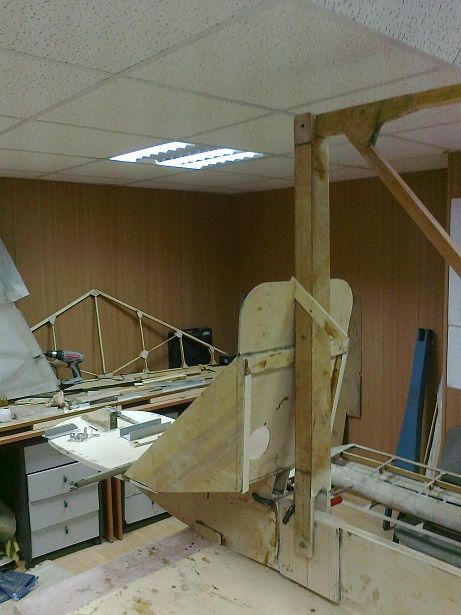

Начали собирать фюзеляж. Конечно есть несоответствие чертежей в Шереметеве с реальностью. "Табуретка паЙлота" тяжеловата получается. Крепление табуретки буду усиливать дюралевыми подкосами из трубы, уже изготовил детали к ним. Т.к. ферму я оставил от Зиле-2 то с четрежами БРО-11 в Шереметеве она не совсем вписывается в конструксьЁН.
Объясню ещё, почему взялись за БРО:
1. Были части от Зиле-2
2. Моя задача не покатушки школьников а подготовка инженеров в МАИ по практической постройке простейших ЛА + первоначальная лётная подготовка. Т.е.- кто строит-тот и летает.
3. Собрать команду студентов и показать практическую работу и в дальнейшем делать более интересные проекты.
4. БРО будет использоваться в основном, как тренаж на земле и пробежки, подлёты на 1-2 метра. Т.к. для полётов есть более новая техника ЛАК-16.
Делаю, что могу для Родины и молодёжи... Учу тому, что сам умею и что возможно сделать при имеющихся возможностях... Всегда смотрю дальше на несколько шагов, как мой друг и учитель в малой авиации Юра Яковлев :)
Спасибо всем добрым людям за поддержку! Мира и добра всем! Красивых самолётов и полётов!

Кстати когда со жгута подлетывали очень быстро поломали фанерную "табуретку", сделали борта и спинку из дюралюминия http://www.reaa.ru/cgi-bin/yabb/YaBB.pl?num=1127107501/180 сообщение №190
Да и законцовки крыла постоянно ломали поначалу))
