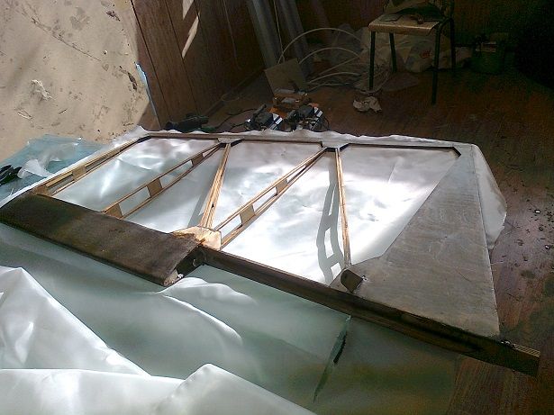

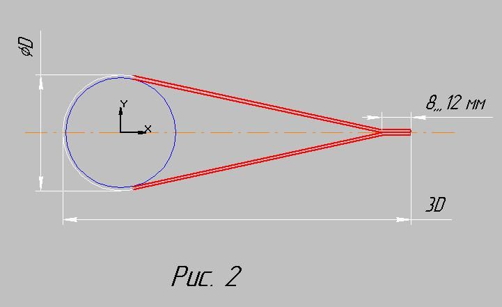

На "брошку" зиле-2 были подкосы из труб 40х1, 40х1.5, 36х1.5,видел сделанных из стяг Л-29.На Вашем месте я сделал эти подкосы профильными, уж очень толстая труба на 52мм.
Sychev Aleksei (Еропланов)
На днях привезу крыло от Брошки, будем собирать с детьми. Вот вопросик, у меня на работе халявная почти, труба 52х1.5 из сплава 6063, аналог АД-31. так вот, пойдёт она на подкосы?  :-/
нет! Ищите тягу от самолёта , как на Зиле-2 производства Паневежаса, или делайте деревянный подкос, как у БРО-11 из Шереметева.
Носок профиля вашего обтекателя должен быть острее. Тогда будет более хорошая аэродинамика. Посмотрите примеры толстых симметричных профилей.....
Санчело
Мне бы в небо!
Подмосковье
Буду делать деревянный подкос. Хотя труба по моим расчётам, тоже  выдержала бы нагрузку. Кстати вопросик: вы фюзеляж из  реек какого размера клеили?
Изучите чертежи в книге Шереметева и журнале МК. На них можно вполне опираться при постройке БРОшки. Книга Шереметева даёт очень хороший уровень познания в конструкциях деревянных планеров.

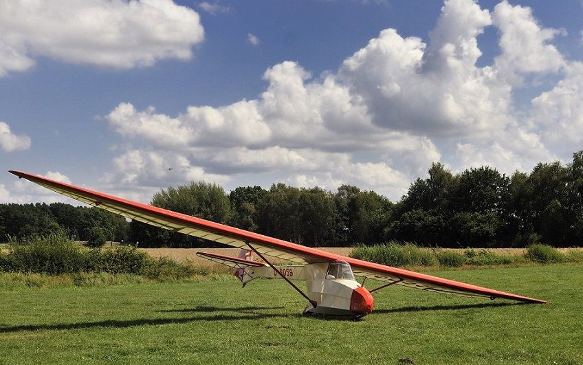

Немного свежих фото моих немецких друзей по "Дню полётов" на Куршской Косе. Завязалась интересная переписка с обменом фото и различной информацией по планерам.
Кристиан Кролл (Christian Kroll) и его планер, восстановленный собственными руками Cumulus III f , D-6059 , образец 1953 года.
