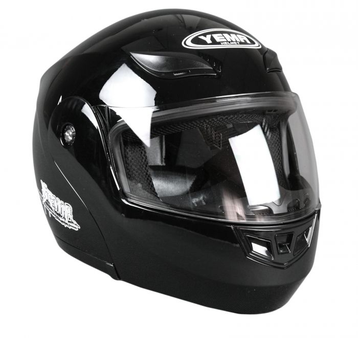

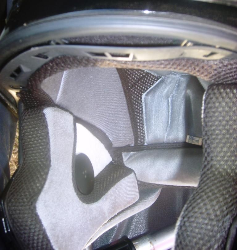

ну так вот, несколько фоток как я сделал себе шлем. Вот вот фото моего нового шлема, далее видно как я туда засунул телефоны на каждое ухо,
orly
Я люблю летать!
Оренбург
вот установлены динамики и для уплотнения вырезал дополнительные вставки из пенопласта

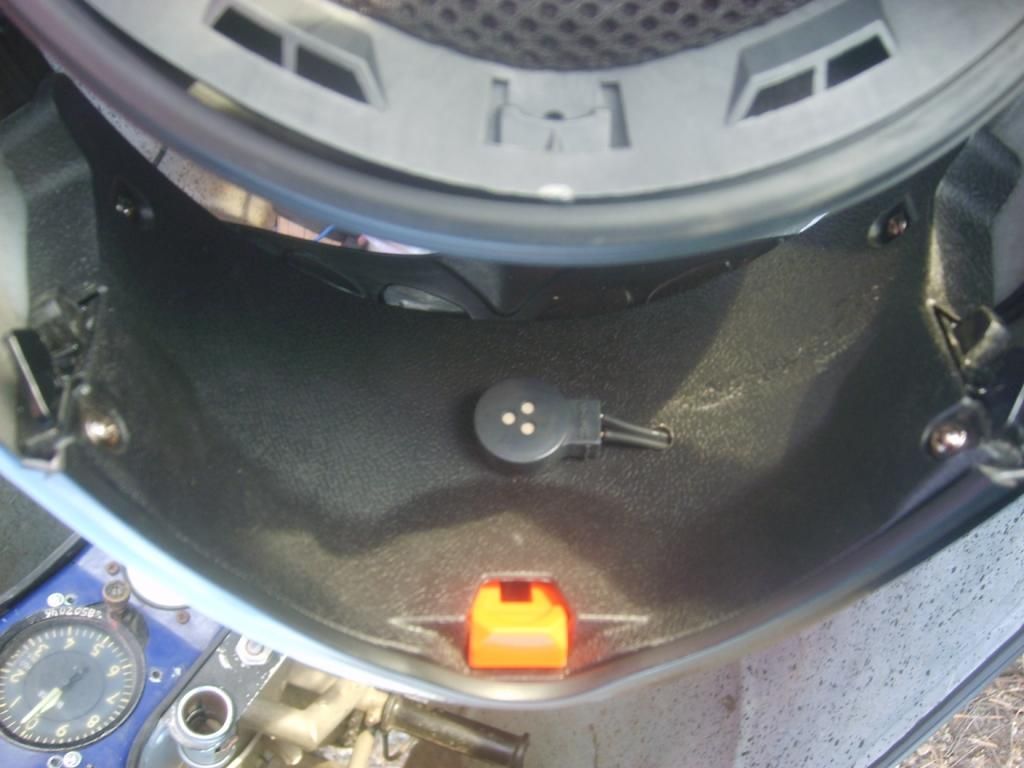

далее виден установочный микрофон в визоре, провода все кстати спрятаны, нет ни одной "сопли"

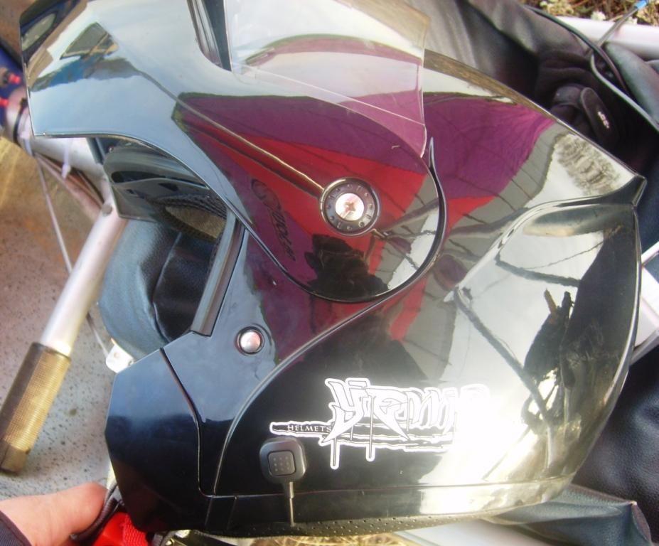

тут PTT крепится к шлему сбоку с лева, чтоб не мешала на пальце, и без лишнего провода, единственный минус, нужно рукой тянуться к кнопке для эфира, но вполне удобно для меня
orly
Я люблю летать!
Оренбург

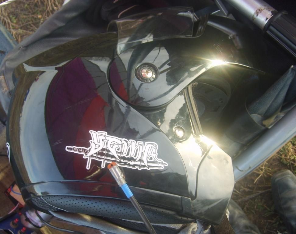

с другой стороны поставил гнездо для провода к самой рации, отстёгивается в миг, но само по себе не вылетает

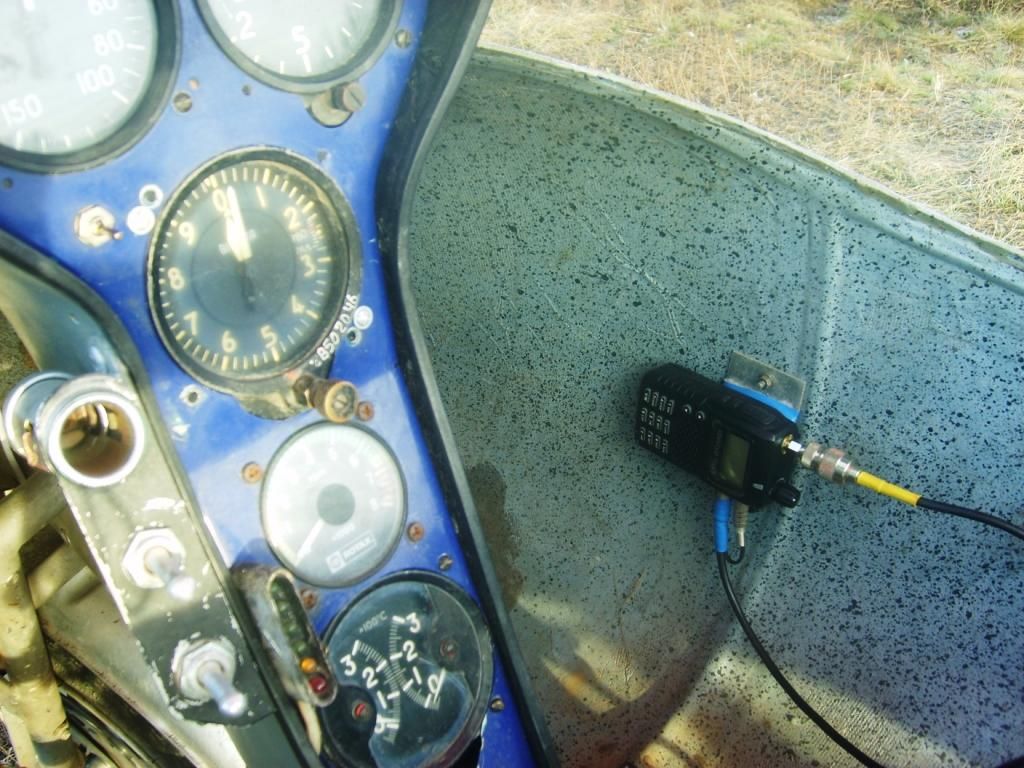

на внутренней правой стороне обтекателя крепёж для самой рации, 2 провода, первый к шлему, второй к внешней антэне,
