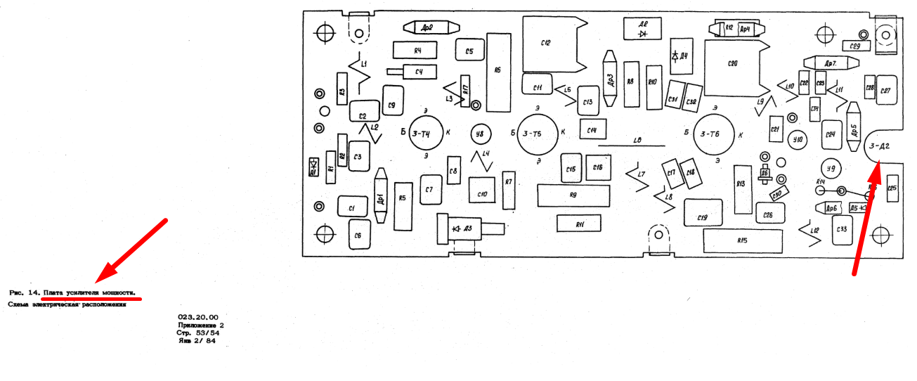

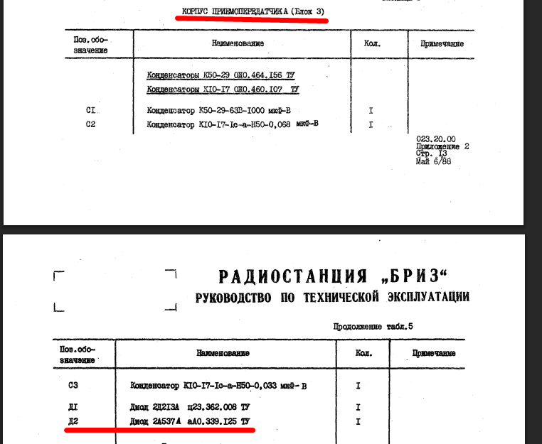

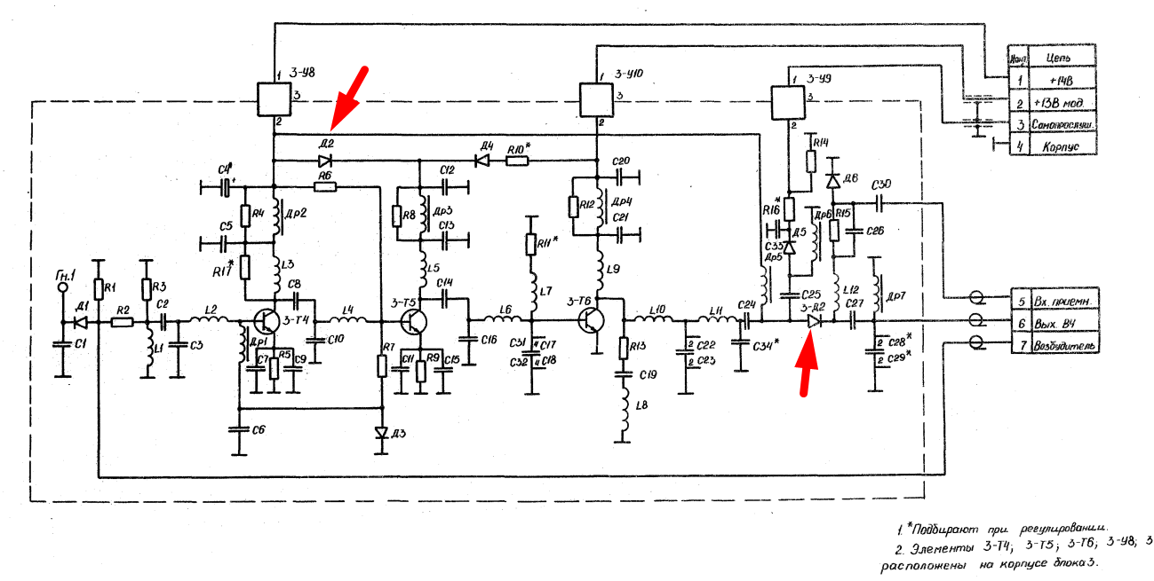

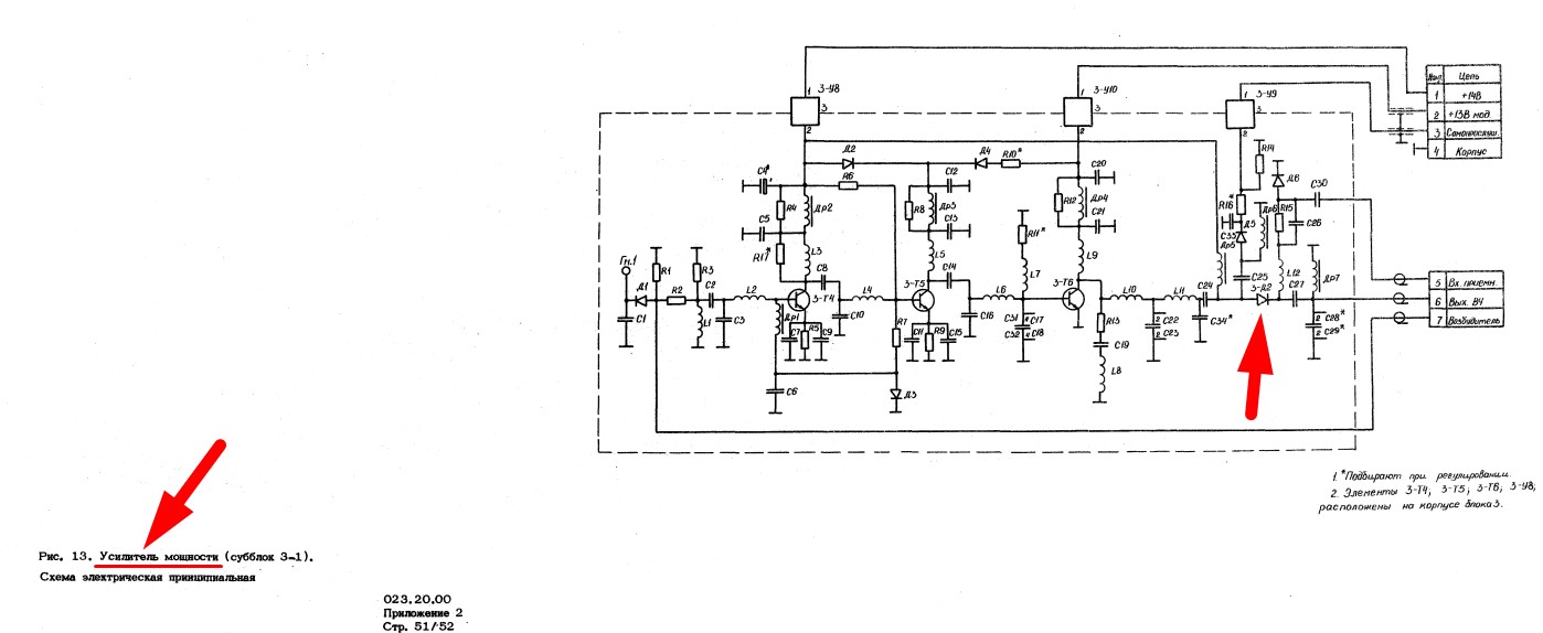

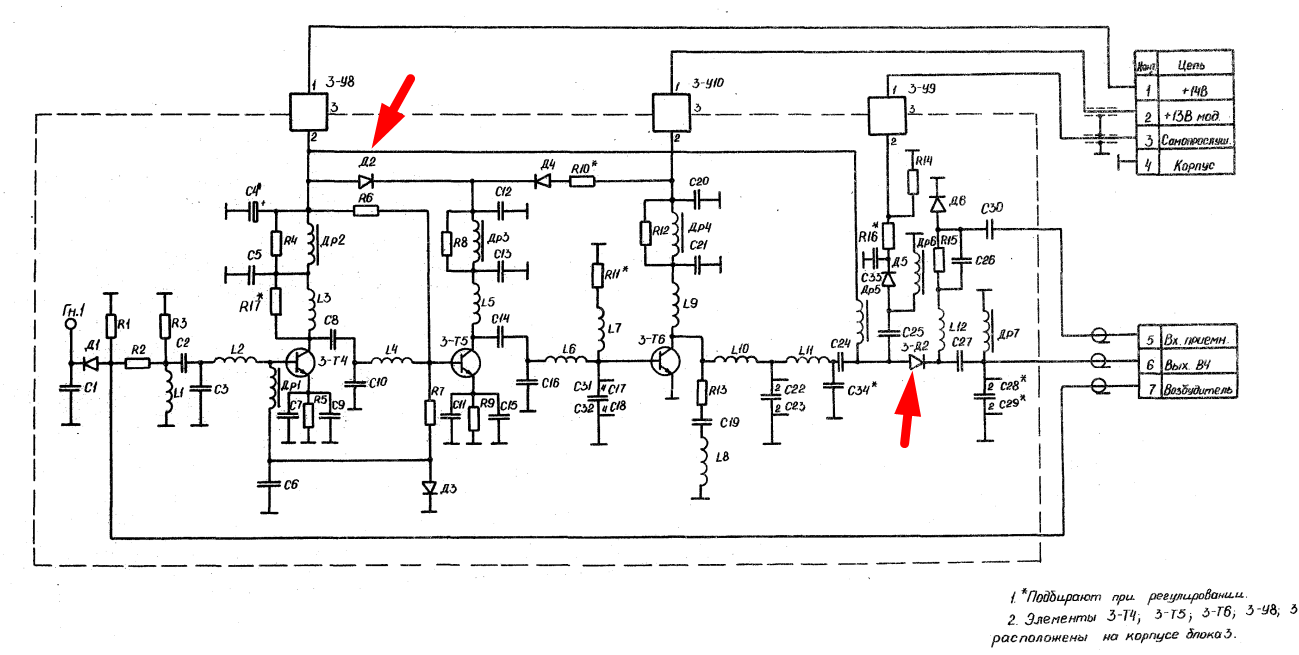

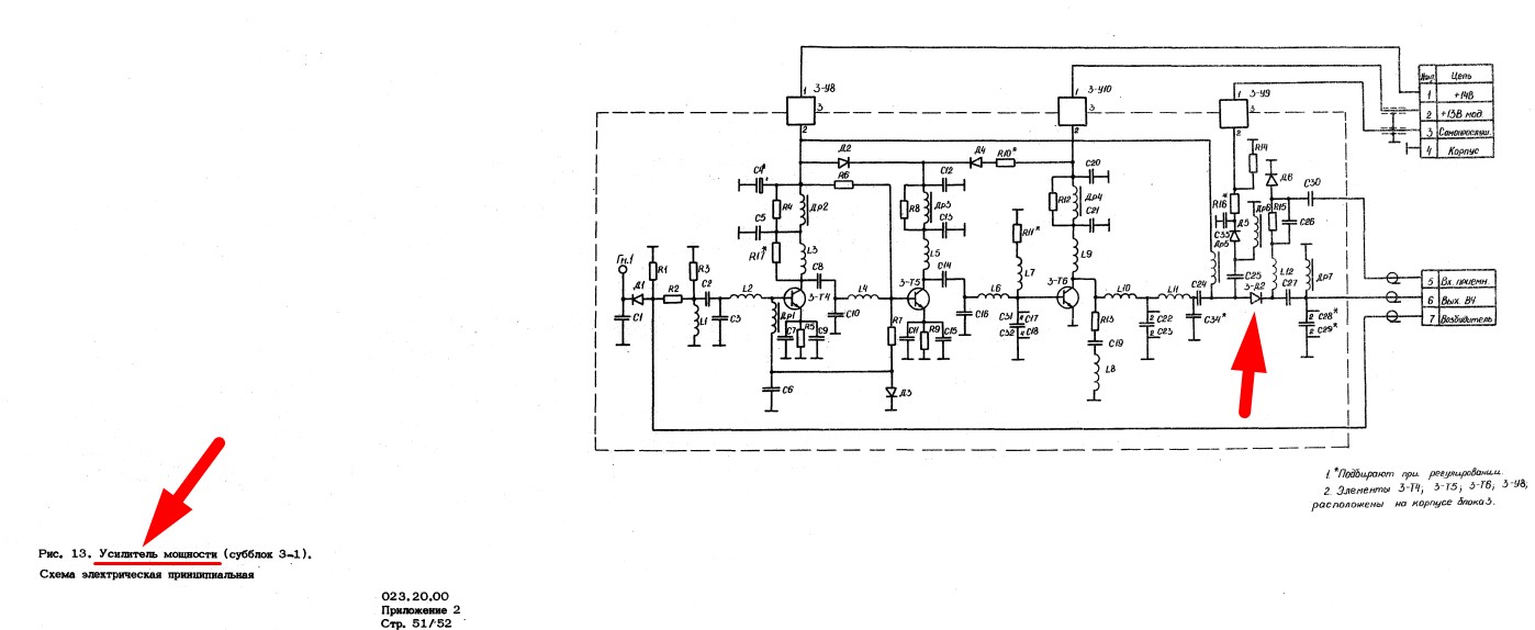

Андрей Полковский
Для начала проверь цепь тангеты, провод 17, от кнопки до ШР станции и надёжность контакта её с массой. Если эта цепь в порядке, далее уже надо лезти проверять блок питания, описание выше стр.3 листы 028-029, схема стр2 листы 26-27, верх няя цепочка R6, 3-Т3, 3-С3, Т4, R14, Д6, Д7. Здесь уже нужен спец. Я сам тоже туда не лазил. Это стабилизатор 14V и если он не включается и их не выдаёт, то и режима передачи не будет, соответственно и 5V на микрофон тоже не будет. Вообще-то я это напряжение не замерял ни разу, небыло необходимости, но точно помню, что для 04УН040 гарнитуры нужны именно эти 5V, и значит быть они там должны.
Прошу Вас поделится схемой подключения р. станции Бриз.
