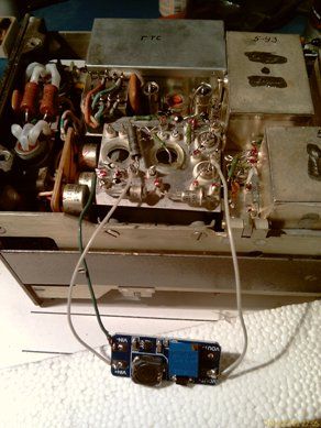

      А как думаете, вот этот модуль можно использовать в качестве преобразователя на 20 в? Будет он давать помеху на УВЧ или ПЧ?
http://ru.aliexpress.com/item/MT3608-DC-DC-Step-Up-Power-Apply-Module-Booster-Power-Module-MAX-output-28V-2A/32435510115.html?spm=2114.03010208.3.1.JmH8WF&ws_ab_test=searchweb201556_2,searchweb201644_2_505_506_503_504_502_10001_10002_10017_10010_10005_10011_10006_10003_10012_10004_10009_10007_10008,searchweb201560_2,searchweb1451318400_-1,searchweb1451318411_6448&btsid=bb794a69-dffb-4736-8fe7-e5d10cbc27b6
Не известно, будет или нет :-/ . А почему боитесь восстановить родной? Там делов на рыбью ногу.
Думаю, мне сложно будет такой маленький транс намотать, да и провода такого тоненького нет. Хотя.. я ведь не пробовал еще. [smiley=rolleyes.gif]
А вот преобразователь китайский есть в наличии, руки чешутся попробовать, только в мост быстрые диоды ставить придется. Это в ближайшем будущем.

         Ну а теперь сюрприз- пусть немного и оффтоп...простите...
         Как раз Зяблик подвернулся, сгорел тот самый преобразователь на 20в. И- о чудо! Совершенно случайно обнаружился еще и новенький трансформатор "126". Ну я его сходу и впаял... А потом вспомнил, что есть китайский степ-ап преобразователь.
         В общем, не найдя транзисторов МП26Б, подключил китайский девайз. Все заработало на ура! никаких помех пока не услышал. Кстати, мост после него не нужен- это DC-DC преобразователь.
         А осадочек вопросик-то остался- чем заменить в данной схеме МП26Б?
    28,6 КБ · Просмотры: 316
Сразу видно человека не из раньшего времени! МП-39, МП-41, МП-42. Кстати, ваш степ ап подразумевает подачу тока, что в этом случае не нужно. Здесь нужно стабилизированое напряжение, при почти полном отсутствии тока. Как грится из пушки по воробьям.
       Спасибо. Просто думал, у этих напряжения переходов слишком низкие, долго не проработают. может из кремниевых что-нибудь?
Ести я не ошибаюсь , там обычный мультик двуплечный его можно завести на любых транзисторах.
На КТ209Ж запускаться отказался, а на МП26А все заработало. Очевидно, важно напряжение насыщения б-э перехода, у германиевых оно меньше.
Да, точно так. "Пяточка" у германия поменьше будет. Чтобы он завеся на других транзисторах, их нужно поменять парой на однотипные, если не заведется , то поиграться с напругой и LC цепочками.

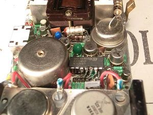

Сейчас LS-5 на вскрытии. Симптомы такие:
В режиме приема при отключенном подавителе шум в динамике есть.
При переключении каналов щелчков нет.
При включении теста индикаторная лампа показывает букву "F", тестовый сигнал 1 кГц отсутствует.
В режиме передачи при тесте на лампе горит только средний и левый верхний сегмент.
В схеме напряжение 13,5 в присутствует, вместо 24 в-  8,2в
Что там в блоке питания могло крякнуть? транзисторы в схеме прозвонил- вроде целые...
И еще- чем можно заменить выходные транзисторы УНЧ? А то впаян тут один КТ814. Должны стоять KFY18 и KFY46.
IO302 (MAA723) - дохлая. Это болезнь, 90 процентов умерших станций - она. В LS-5 есть еще две MAA723, но умирает только IO302. Саму MAA723 в десятиногом корпусе найти сложно, зато легко найти 723 в DIP-14 (LM723CN, UA723 и т.д.). Удлиняем нужные выводы одножильным проводом примерно до 1.5 см. незадействованные откусываем, впаиваем, радуемся жизни. До восстановления 24В дальнейшая диагностика смысла большого не имеет.
  Дорожки на платах и металлизация в отверстиях в LS-5 держатся не очень хорошо, при выпаивании легко повредить -  аккуратней.
Пара КТ814-КТ815 вполне подойдет, только небольшие пластинки-радиаторы лучше прикрутить, и закрепить от вибрации.
Ну вот, все заработало, тесты показывают как и положено "E" и "S", станция передает и принимает.
