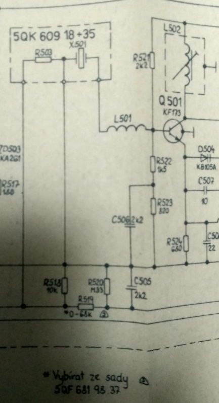

А как бы узнать,на какие частоты должны быть кварцы, что бы получить нужную для работы? Может у кого есть  тех описание на ЛС-5 или схема хотя бы? А то мне надо на частоту 123, 45 мГц сделать вставочку.
Нужен кварц на 103,45 МГц. И если вы его на такую частоту найдете - не факт, что нормально заработает именно в этой схеме.

Резистор месте с кварцем вроде как дает смещение на варикапы входных цепей приемника. Поэтому придется помимо кварца  еще резистор подбирать.
