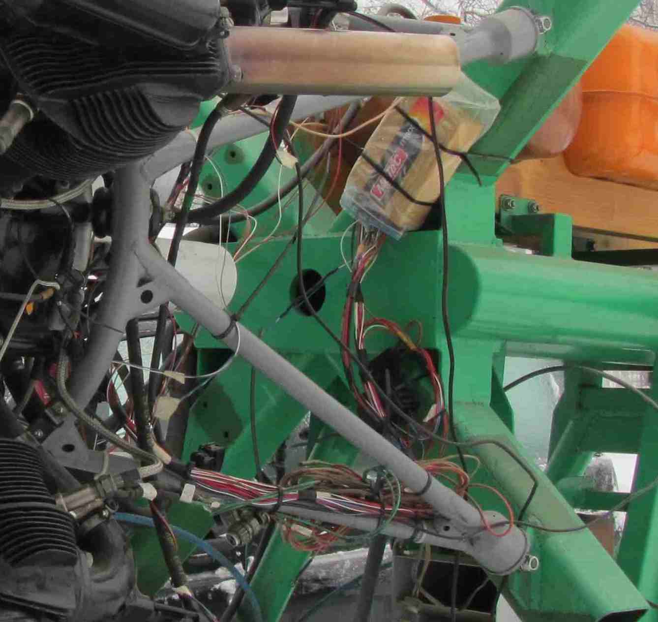

Подскажите где можно посмотреть узел крепления рамы к двигателю м11 фр.Похоже должен быть промежуточный элемент.

Амортизатор там резиновый ставится. Была такая рама -поменялся. Фото к сожалению нет.
По резинке понятно. Я имел ввиду переход от шпильки картера к резиновому амортизатору.Шпилька приходит под углом к обойме амортизатора.Кажется не должно так быть.Почему я и предположил что должно быть что то в промежутке.
Шпилек в два раза больше чем амортизаторов.

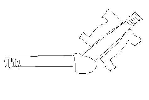

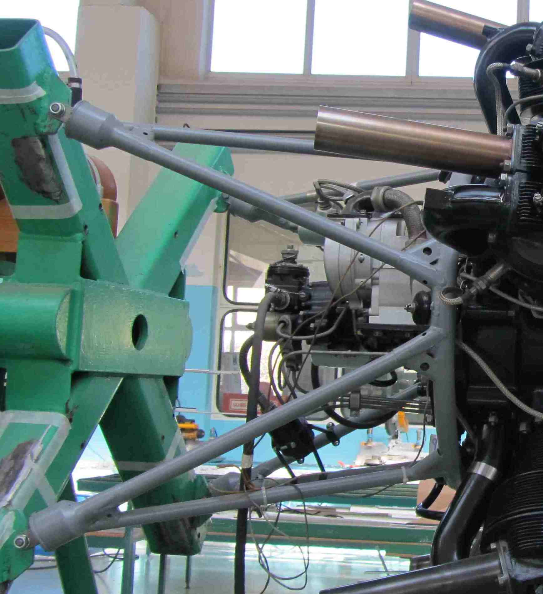

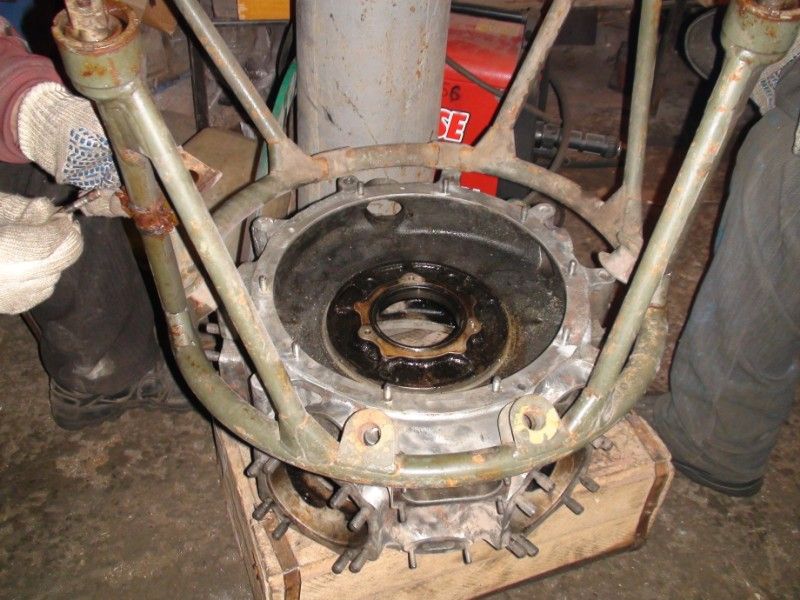

Переходной элемент- трубчатое кольцо с "рогами" и сайлентблоки. К сожалению, видно плохо, это все, что у меня есть  из фотографий.

Все таки промежуточный элемент есть. ввиде кольца  если я правильно понял.
в сети есть описание от Як-18 - у Вас моторама от Як-18 - вам надо описание взять и там все есть, по моему даже размеры болта. Он по моему не гнутый, а хитро отфрезерованный
болт цельновыточеный.  в аэросанные времена делал самостоятельно.  когда приехал первый раз на санках на аэродром инженер отругал меня всячески и подарил заводские болты.  что-то я разболтался.
Вот такой там болтик ставиться
