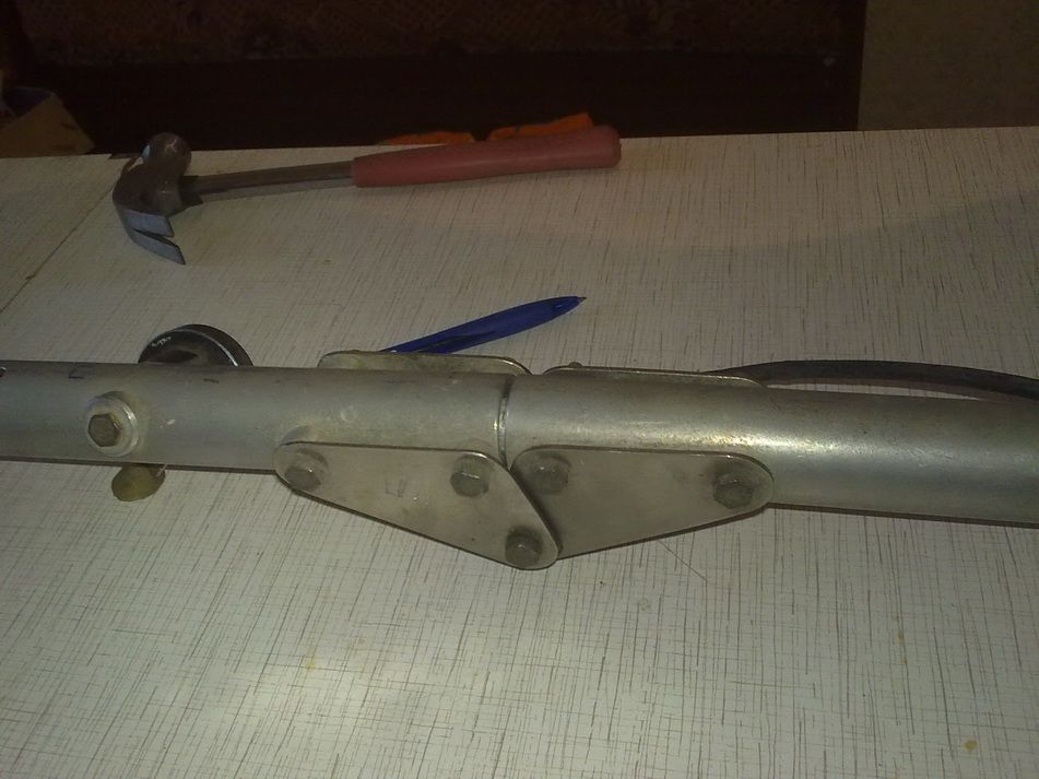

У меня на телеге рамка сидения не складывается, что создает определенные неудобства при наклоне пилона для установки крыла.Может у кого нибудь есть чертеж кронштеинов для складывания рамки.
чертежей нет, есть фото 🙂, там ничего сложного кроме радиусных шайб, все делается по месту..., но лучше (безопаснее) делать складывающийся вертикальный пилон ;D
    79 КБ · Просмотры: 212
    73,5 КБ · Просмотры: 222
    78,6 КБ · Просмотры: 210

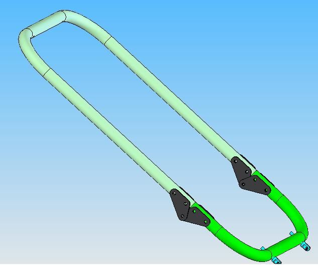

Тройка дюраль.
У меня так получилось.
    27 КБ · Просмотры: 227
    28 КБ · Просмотры: 220
