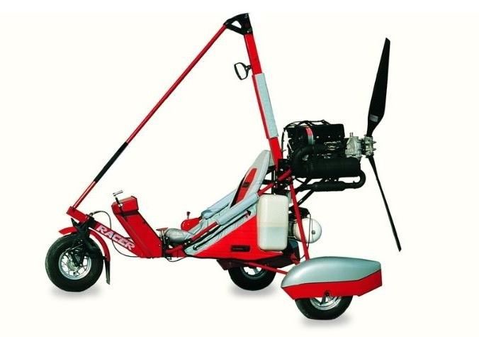

Почему этот недо-дельталет, недо- самолёт является "тупиковой" веткой технической эволюции ЛА, можно расписать не одну страницу печатного текста, но смысла в этом нет. Хорошо определил подобное скрещивание один участник форума - "межвидовые химеры" не жизнеспособны...
У этого аппарата проблемы с устойчивостью и управляемостью и по самолетному, и по дельтапланерному крыльям. Недостаточная эффективность управляющих поверхностей. Огромное сопротивление ( низкое аэроднамическое качество ). Повышенная нагрузка на несущую площадь...
При намокании верхнего крыла с мягкой обшивкой ( дельтапланерного ) аппарат "переставал" лететь и управляться.
Вы про интеференцию (положительную) и трагические последствия этой компоновки сможете рассказать или нет ?
Интерференция" это взаимовлияние потока воздуха, создаваемого пропеллером, и несущей аэродинамической поверхности.
В аэродинамике, как науке и в ее прикладных разделах, полагается, что когда поток воздуха от пропеллера создаёт увеличение скорости потока над верхней поверхностью крыла, то это увеличивает несущее свойство этой поверхности. Такая "интерференция" считается положительной .
Если пропеллер создаёт, дополнительно, увеличение скорости потока воздуха на нижней поверхности крыла, то такая интерференция считается отрицательной. Считается, что это уменьшает несущую способность крыла.
Это верно в теории и можно подтвердить математикой.... Если ЗНАТЬ и верно задать ВСЕ граничные условия...
На практике, есть масса " нюансов", связанных с геометрией конкретной конструкции ЛА.
В конструкции с шарнирным подсоединением крыла к мотоустановке, вынос ометаемого диска пропеллера над задней кромкой гибкого крыла, особенно, при небольшом расстоянии от плоскости пропеллера до кромки ккрыла, вызывает "присасывание" пропеллера к поверхности крыла. В этом термине ("присасывание") я хочу выразить суть процесса фиксации мотоустановки к крылу ( фиксация шарнира ). Выражается это в передаче не компенсируемого конструкцией реактивного момента на крыло и его "валение" - трудно устранимый крен.
Так же, это снижает несущую способность крыла, из-за изменения штатного "скоса" потока на верхней поверхности ( "штатного" - для изолированного от влияния пропеллера крыла )....

В чем, по вашему мнению, должна проявляться стабильность трайка? Каковы ваши мысли по этому вопросу?
Правильно скомпонованный - это трайк, в котором паразитные моменты от силовой установки уравновешены и не оказывают существенного влияния на управление и общую стабильность аппарат в целом. Помимо прочего вектор тяги должен быть правильно расположен относительно центра масс.
Под жесткостью имею в виду именно жесткость и ничего другого. Крыло не должно болтаться на пилоне. Бывает так, что узел навески заходит туго, без люфтов, а крыло имеет упругий люфт, гуляет вправо-влево даже при относительно небольшом усилии на ручке, «играет вместе с пилоном». Иногда такой эффект получается у телег с большим налётом, их еще называют «расхлябанные», но бывают таковые от рождения. Например, телега Mainair Gemini, очень уж хлипкая, руками без особых усилий можно крыло отклонять от полётной оси на приличные углы. АЭРОС и TANARG гораздо жестче и чтобы сделать тоже самое нужно приложить гораздо больше усилий и границы этих отклонений меньше.
И, да, сварная ферма ТАНАРГА сложна для изготовления в гаражных условиях. Но сварной остов трайка легче сделать в гаражных условиях.

По вопросу сбалансированности тележки - всё "просто"...
- Необходимо нарисовать двух пилотов в "креслах", как они будут располагаться в колясочке.
- В "корме" ( по Испански - "попа" ) второго пилота должен располагаться Центр Масс ( ЦМ ) всей конструкции. Это в идеальном случае. Обычно, стараются "загнать" его хотя бы на вертикальную ось, в проекции, проходящую через эту точку.
- Относительно ЦМ рисуем три точки опоры ( колеса ). Для этого пользуемся рекомендациями по конструированию шасси для самолётов. Все зависимости и приведение к ЦМ, там описаны.
- Задаём расположение оси пропеллера относительно ЦМ двигателя и его диаметр.
- Проводим от горизонтали опорной поверхности ( на которой "стоят" колеса - земли ) параллельную линию на высоте поставленной на пятку ступни 43-го размера ( около 30 см. ). Это ( для 2-х местного аппарата ) желательное расстояние от кончика пропеллера до земли.
- Имея указанные ограничения, начинаем взаимно "двигать" имеющуюся ВМУ ( Винто Моторную Установку ), пилотов и шасси. Увязываем все элементы в конструкцию.
- "Прорисовываем", наконец-то вертикальную линию, примерно в 100 мм перед общим ЦМ загруженной колясочки с пилотами. На этой линии должен располагаться узел подцепки крыла. Дорисовываем килевую трубу с проекцией трапеции и тросами продольного контура. Проверяем всю конструкцию на эргономичность, хода ручки, расстояние от диска пропеллера до торца килевой ( до хвостиков 2-й, 3-й лат + запас 150 мм.)
- Следующий итерационный шаг увязки конструкции с ЦМ и эргономикой...

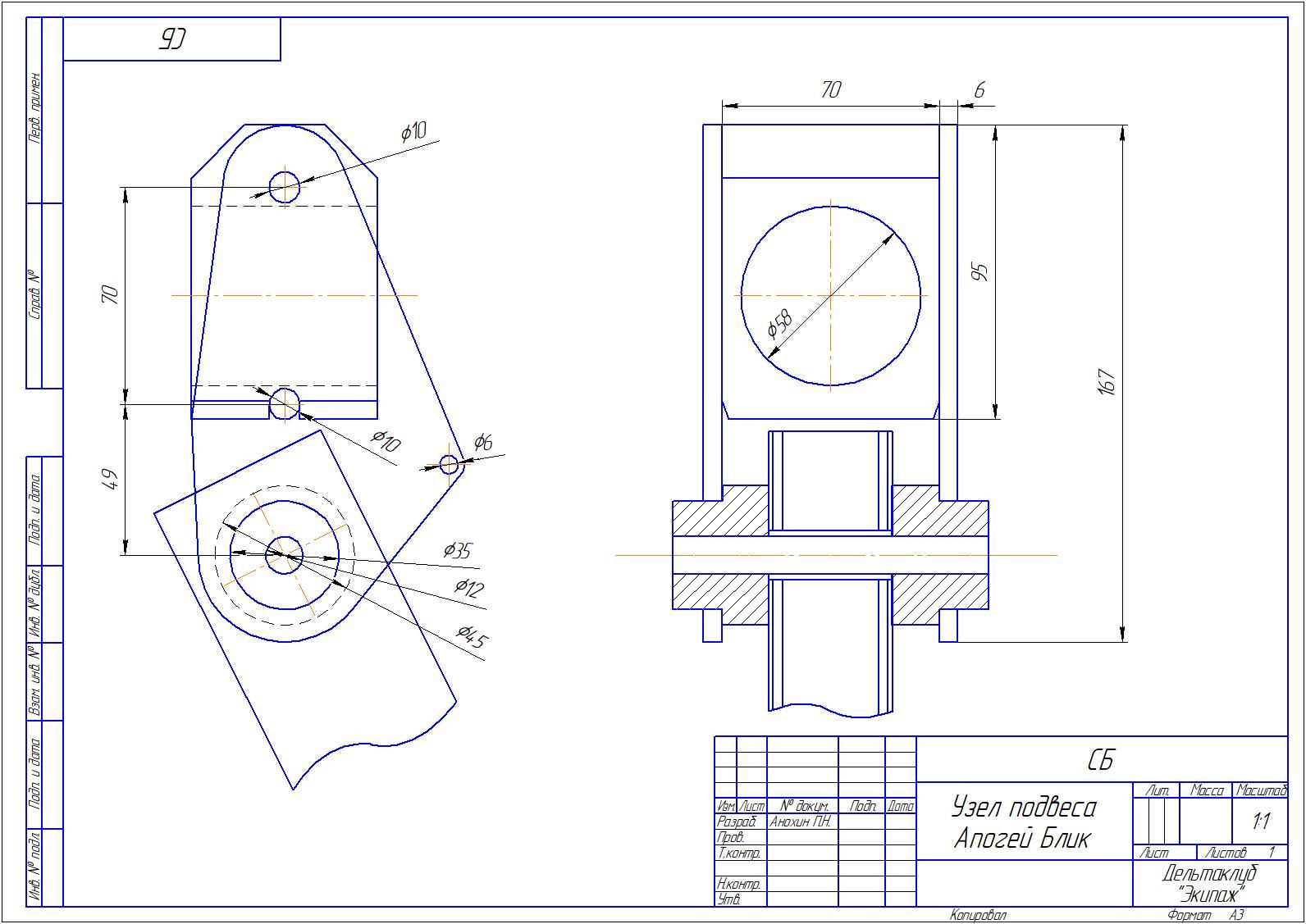

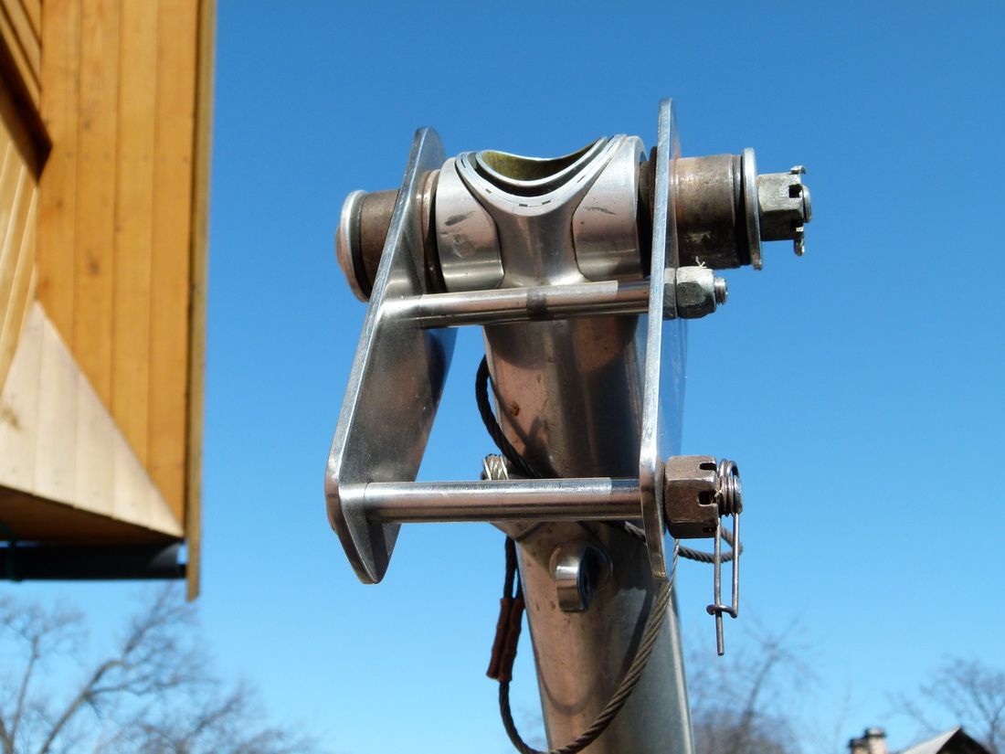

Так может быть, для начала, поговорим о жесткости узла крепления крыла к килевой балке?
Рассмотрим более подробно конструкцию данного узла и варианты его исполнения?
Это самая не жесткая из всех не жёстких... Ещё если без тросов, внутри трубы и с круглыми отверстиями на пластинах, зачем они нужны ? Что бы пластины быстрей скрутило ? Для жёсткости , вместо пластин, скоба и с хорошим бужом под узел подвеса, типа такого....
Спасибо Павел!!! Я то же летал на Атлете около 10лет (правда не лично мой),но что я сделал на нем,для лучше устойчивости и управляемости:-- плоскость боковых балок, при натянутых нижних тросах,была ниже килевой на 70мм, сделал в одной плоскости... плюсы-- улучшилась управляемость по кренам и перестал голландить при зажимании ручки.. :--- в связи с чем пришлось уменьшить длину верхнего троса поперечного контура и слабина нижних тросов была обусловлена только растоянием между первым и третьим отверстием натяжения центральных тросов- на килевой... Сейчас появилось новое крыло Атлет и уже к упомянутым изменениям добавлю изменения в навесной узел, уберу резиновые втулки, конусность под них и заменю на капролоктан, все остальное без изменений... Тем самым увеличу жесткость узла и сведу к нулю ( так думаю) но к минимуму точно, ответную реакцию крыла на управляющие моменты... Все эти действия и кое какие еще ,только улучшили летные качества крыла и повысили его безопасность... В таком качестве мне нравится на нем летать
Как вы считаете Windguru ? Расстояние от нижней плоскости кубика (в собранном состоянии) до оси болта крепления щек к вертикальному пилону влияет ли на жесткость этого сегмента конструкции?

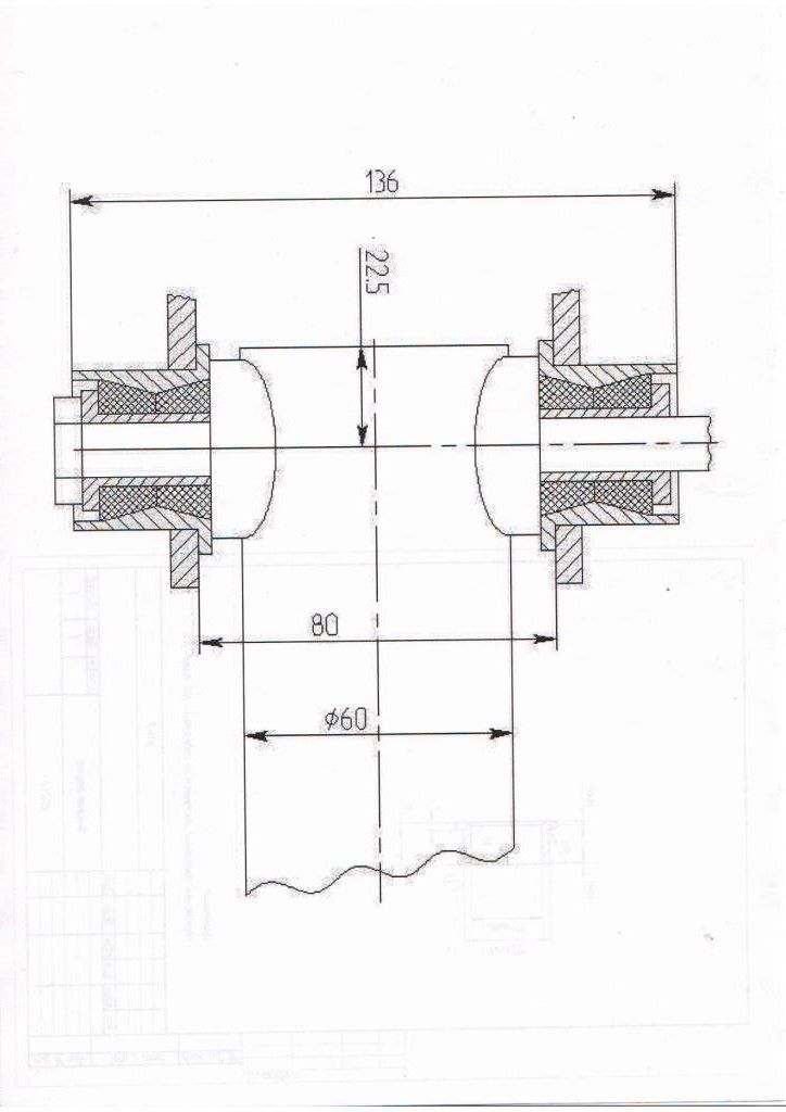

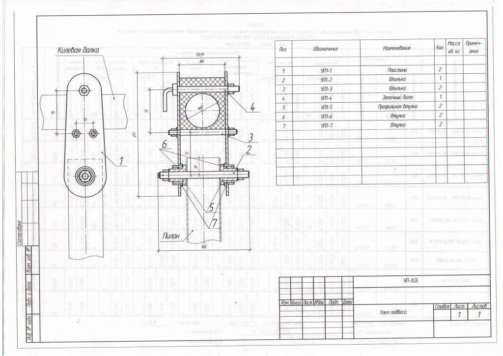

То есть , Вы стараетесь полностью отказаться от демпфирования в узле подвески. Хорошо это или Плохо для узла подвески , сопряжённым с другими элементами крыла и телеги ? Особенно в неспокойной атмосфере .
К вопросу выше:
Это плохо. Потому, как без резинок, в термичку выше средней, а, особенно, при обучении полетам с частыми конвейерами и полетами на естественных грунтовых полосах, отсутствие упругих элементов довольно быстро приводит к замятиям краев отверстий оси в трубе пилона. Появляется люфт оси в самом узком месте. Потому, с максимальным соотношением величины зазоров к углу отклонения килевой.
Это, по большей части, устраняется плотной посадкой в трубах капролонового бужа и плотной посадкой ( под развёртку, калиброванного тела оси ) оси шарнира.
Капролон, к стати сказать, очень хорошо соответствует по жёсткости/упругости, в качестве демпфера в этом узле. Потому, французы ( которые изобрели в 70-х годах прошлого века узел подвески с резиновыми коническими сайлент-блоками, а мы потом его повсеместно копировали ) к середине 90-х годов перешли на две массивные "грибковые" капролоновые втулки, в которые вставлялась ось шарнира, при навеске крыла. Сам же шарнир, выполнен цельнофрезерованным из твердого алюминиевого сплава. Он надет на килевую трубу на капролоновом стакане.

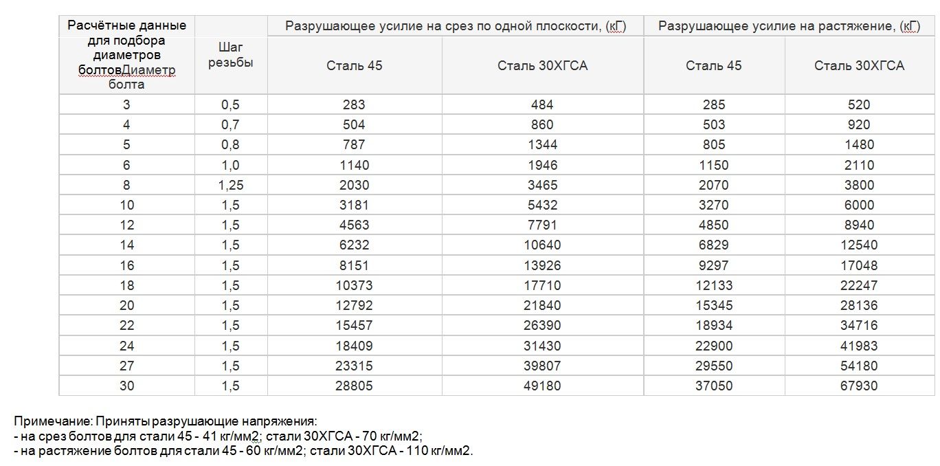

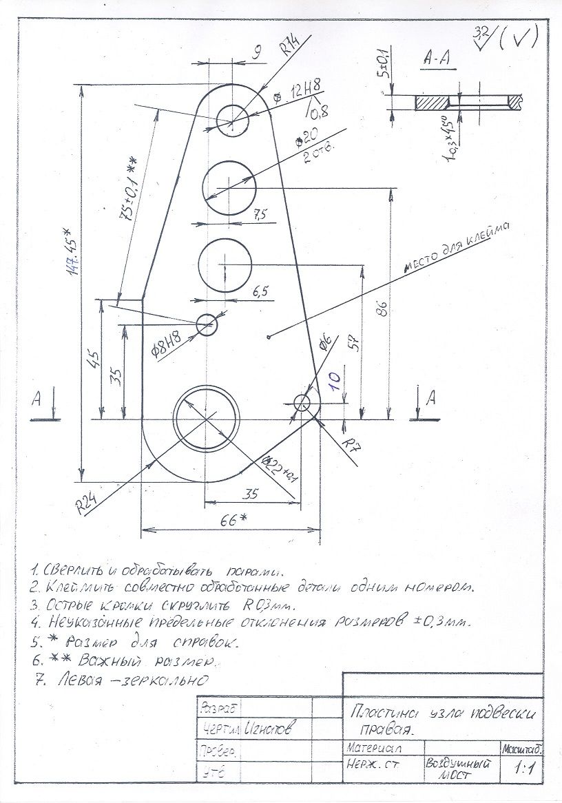

Все верно. Учитывая мягкость алюминиевой трубы. Но, пока ... Речь о расстоянии от нижней плоскости кубика (в собранном состоянии) до болта крепления щек к трубе. Если зазор "большой" - он к скручиванию более или мене устойчив? А если "малый"?
А толщина щек? И материал? Каким то образом влияют на жесткость?
