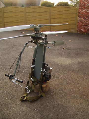

batyanya сказал(а):
А как у этого летадла реализована функция, стесняюсь спросить, устойчивости? Да и по трём осям? По крайней мере не вижу ни площадей ни плеч. А если её реализует супер-автоматика -- успевает ли? Тогда нужны "приличные" моменты инерции и опять же площади демпфирования?
Извините, за аэродинамическую "тупость": классическую аэродинамику  изучал в 70-80-х годах аж прошлого века... 🙂
Такие вертолеты управляются балансирно, то есть весом пилота, мотора и топлива. Рычаг перед глазами, с велосипедным рулем. Спросите у дельталетчиков, они тоже балансирно подвешены.  Управление здесь весом в пределах воздушного столба от винтов (по вертолетному). Поэтому управление опасное, диаметр воздушного столба не большой, и струя сужается...  Пока такая схема не получает распространения, думаю в том числе из-за этого. Порывы ветра ухудшают управление до критически опасного.
Я как раз и есть дельталётчик. А ещё в прошлом дельтапланерист.
Вот и я о том же. Плечи и площади определяются возможностями скоростей реакции человека. А они не беспредельны.
Вот-вот.
                                                    Ветка почищена.
Всё-таки мой вопрос остался без ответа. Так как? Устойчивость ведь напрямую связана с безопасностью...
