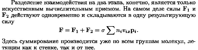

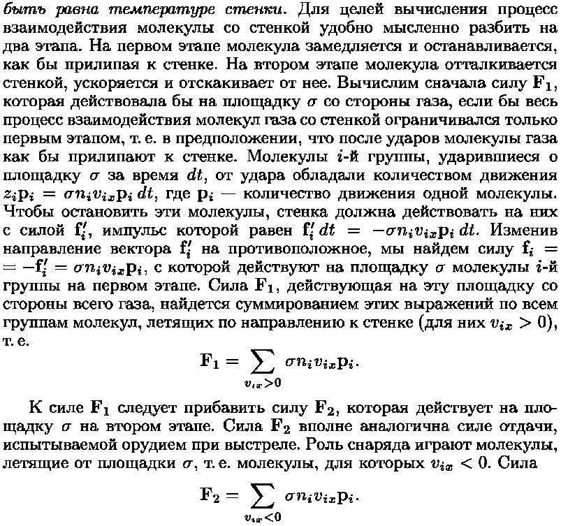

При ударе молекулы в стенку на неё действует импульс 2mv. А при вылете молекулы на сосуд действует импульс mv. Рассмотрим микроскопический сосуд с одной молекулой внутри. Молекула летает внутри сосуда, ударяясь в противоположные стенки. После удара и отскока молекулы от левой стенки, сосуд движется со скоростью V влево, а молекула вправо (а). Скорость центра масс системы равна 0. Молекула ударяется в правую стенку (б). Молекула как бы прилипает к стенке и останавливается. Импульс молекулы mv останавливает сосуд. Молекула отскакивает от стенки. Импульс mv придаёт сосуду скорость V. Но центр масс неподвижен, так как молекула летит влево. Затем молекула ударяется в левую стенку (в). Импульс молекулы mv останавливает сосуд. Импульс mv придаёт сосуду скорость V. Но центр масс неподвижен, так как молекула летит в противоположном направлении. Так сосуд с молекулой внутри может бесконечно долго колебаться со скоростью V относительно неподвижного центра масс. Но вот молекула попадает в нанопору и вылетает наружу. А сосуд продолжает движение влево со скоростью V, которую он получил от импульса молекулы mv. Хотя при последнем ударе молекулы в стенку, на стенку действует импульс 2mv. При вылете каждой молекулы на центр масс системы (сосуд + внутренние молекулы) действует импульс mv.
Причем тут стальные шарики. Лучше рассмотреть винтовку. Стреляем из винтовки. Пороховые газы действуют на пулю с одной стороны и на затвор с другой. На затвор действуют удары множества молекул, которые создают силу давления пороховых газов на затвор и двигают винтовку в противоположном направлении. Именно удары молекул. В данном случае удобнее вычислить силы по импульсу вылетевшей пули.
Импульс силы как был ( F*t=m*V ) так и остался импульсом силы, и никогда не прихватывал себе двойку.
Это Вам двойка по физике.
Нет уж, прилипла так прилипла, ибо её импульс был равен импульсу того микрососуда.
Так что приехали, и больше нет причин отскакивать той молекуле от стенок. Был импульс у молекулы и сплыл, амба.
А чтоб отскакнуть, надать подбросить энергии чуток.
Да ктож её подкинет? Стенки микрососуда мертво стоят и не колеблются, ну прям как при абсолютном нуле когда всё вымерло.
А в самой молекуле то же вся энергия, что крылась в её движении испарилась, и та молекула так же замерзла мёртвым сном при абсолютном нуле.
