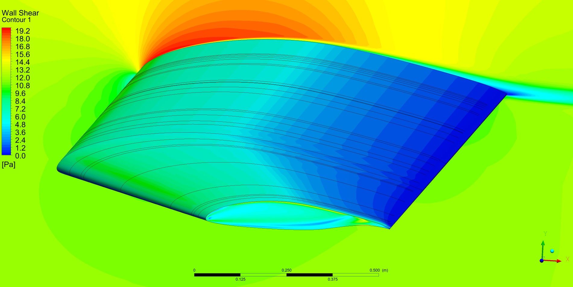

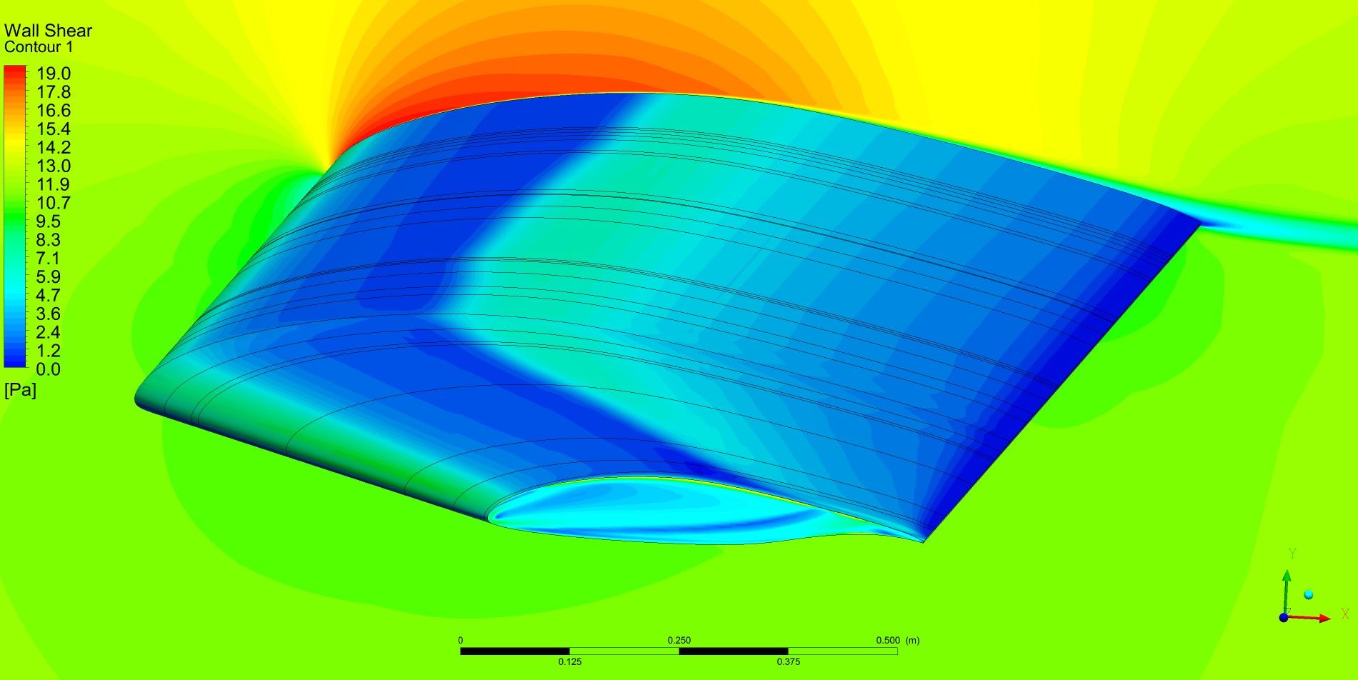

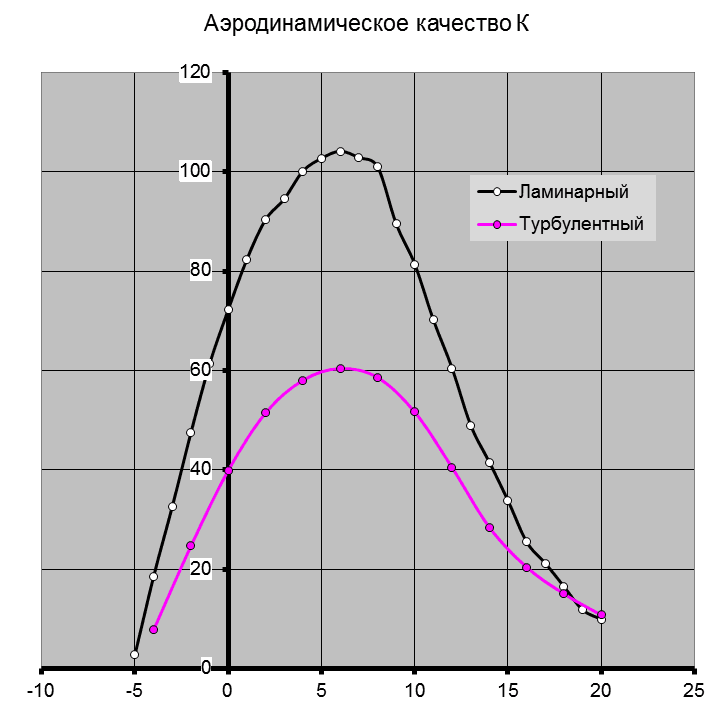

Ламинарнотурбулентный переход
Ламинарный слой очень тонкий. На малых углах атаки переход происходит в отрывном пузыре. 6градусов

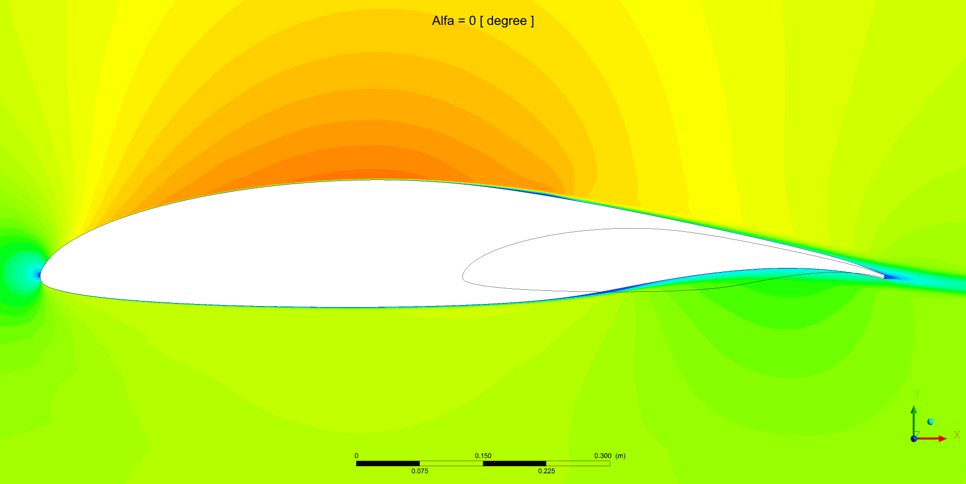

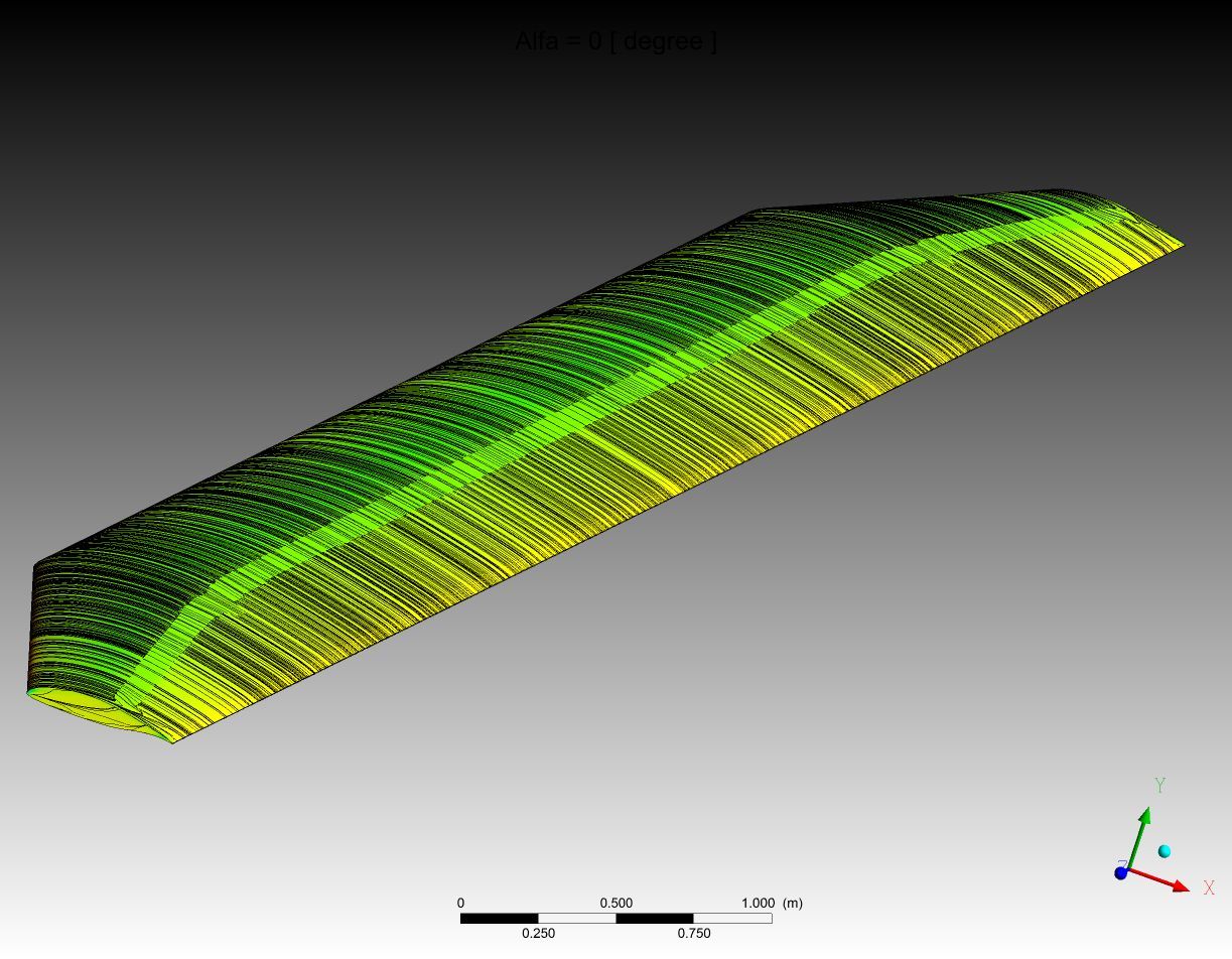

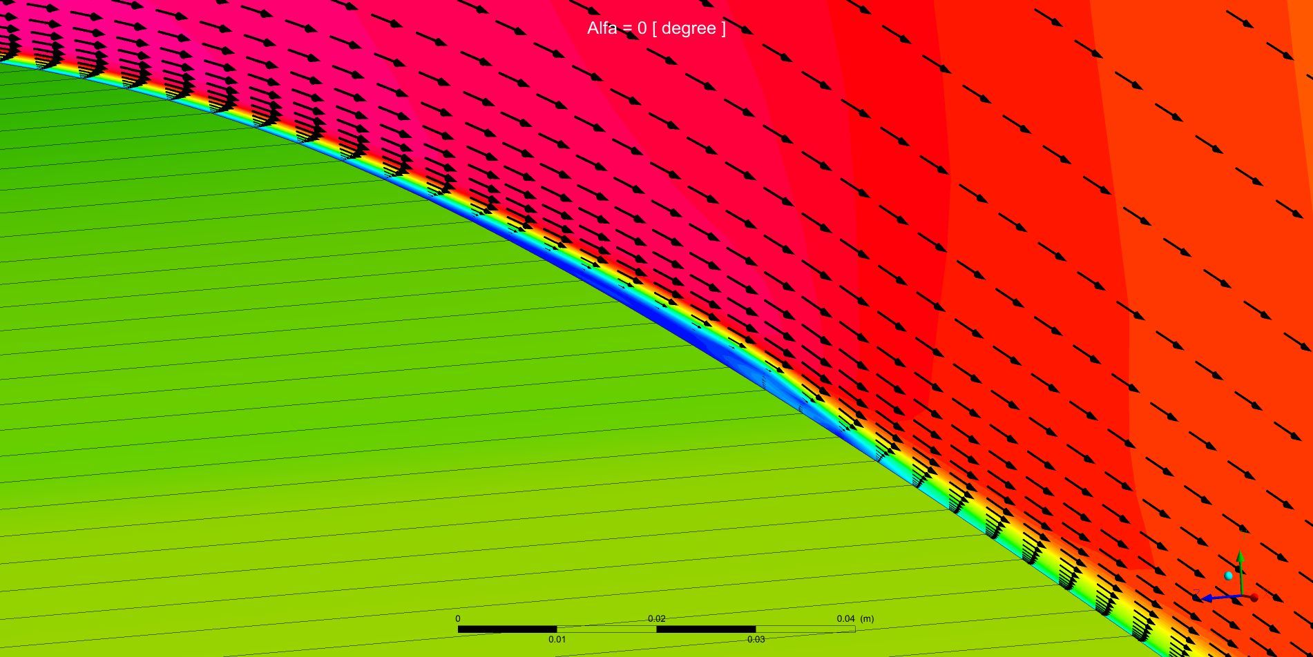

Еще пару картинок с оттрывным пузырем. Ламинарный слой отрывается- переходит в турб и присоединяется.

А позволяет ли ансис посмотреть что происходит внутри пузыря? Может это поможет сократить площадь под торбулентным слоем?

Пузырь-обычный вихрь, но очень маленьких размеров. Идёт вдоль перехода. На рисунке с векторами хорошо видно. На рисунках выше крыло в профилем NLF natural laminar flow. На замену GAW-2. Очень хороший.
