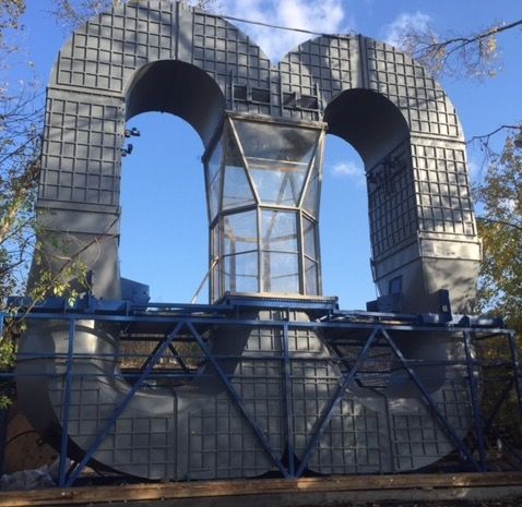

Труба имеет следующие характеристики:
Размеры: 10*11*2,5м
моторы электрически 2*132кВт
Вентиляторы по 1,8м диаметром
Полетная зона 8гранник внутренним размером 2,2м как в Самарской трубе,
Скорость потока около 64-65м\с.
Производитель - КБ АКМ (г. Пермь)

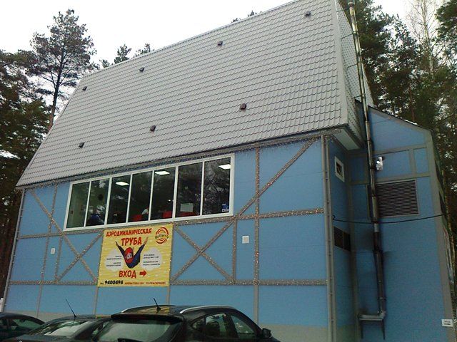

Вот например установка БАттерфляй под Питером производства Торнадо

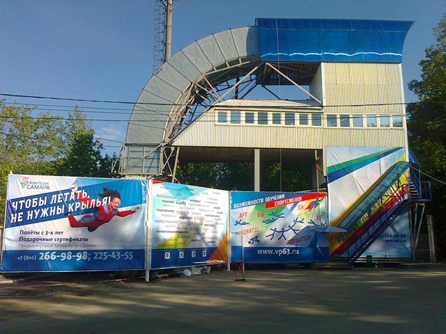

Вот как происходит процесс полетов в самарской трубе:
[media]http://www.youtube.com/watch?v=Ayzx-QphDfY[/media]

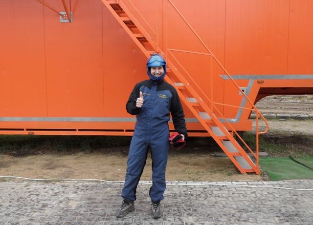

Действительно, эта аэротруба разработана и изготовлена у нас в АКМ-Авиа. Рабочее название АКМ-270.
Представленная на фото установка сейчас готовится к эксплуатации у нас в Перми, и не продаётся. Но под заказ изготовим, доставим и смонтируем за 8 мес.
А какие ещё есть варианты?
Ещё есть вариант замкнутой аэротрубы АКМ-630 с диаметром рабочей зоны 2,8 - 3 м. (в зависимости от того, какая нужна максимальная скорость потока 70 или 80 м/с).
Такая установка в данный момент как раз изготавливается. Срок окончания монтажа (ориентировочно) июнь 2017.

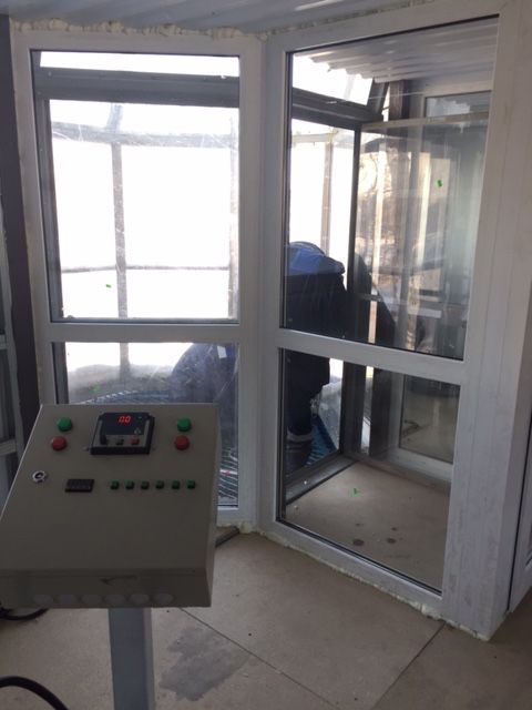

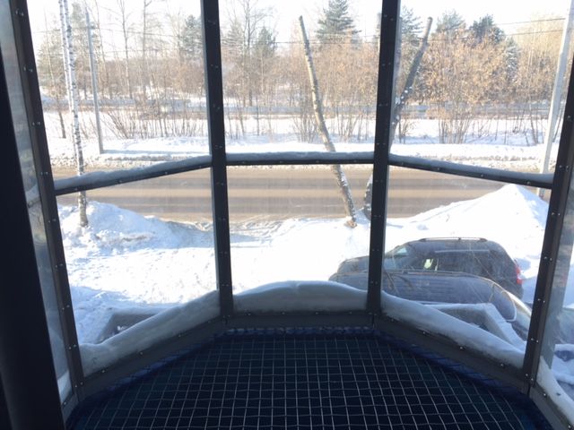

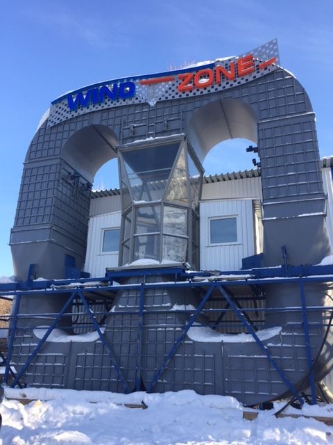

У нас закончились морозы и мы наконец-то смогли доделать сервисное помещение для нашей аэротрубы.
Идут последние приготовления к началу опытной эксплуатации.
    52,2 КБ · Просмотры: 354
    57,3 КБ · Просмотры: 381
    35,4 КБ · Просмотры: 333

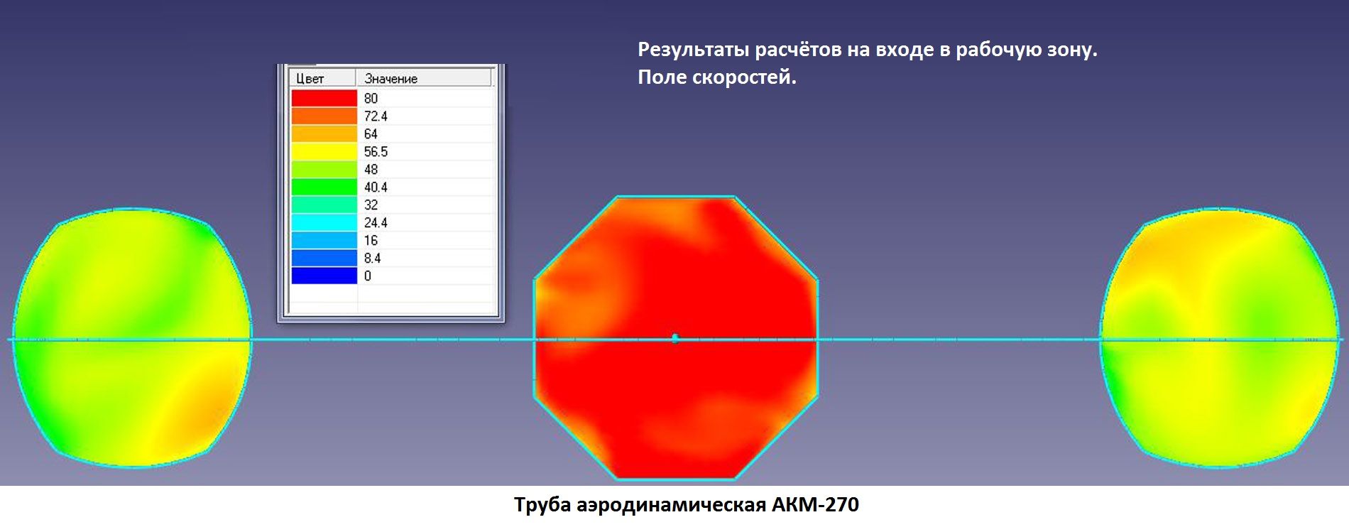

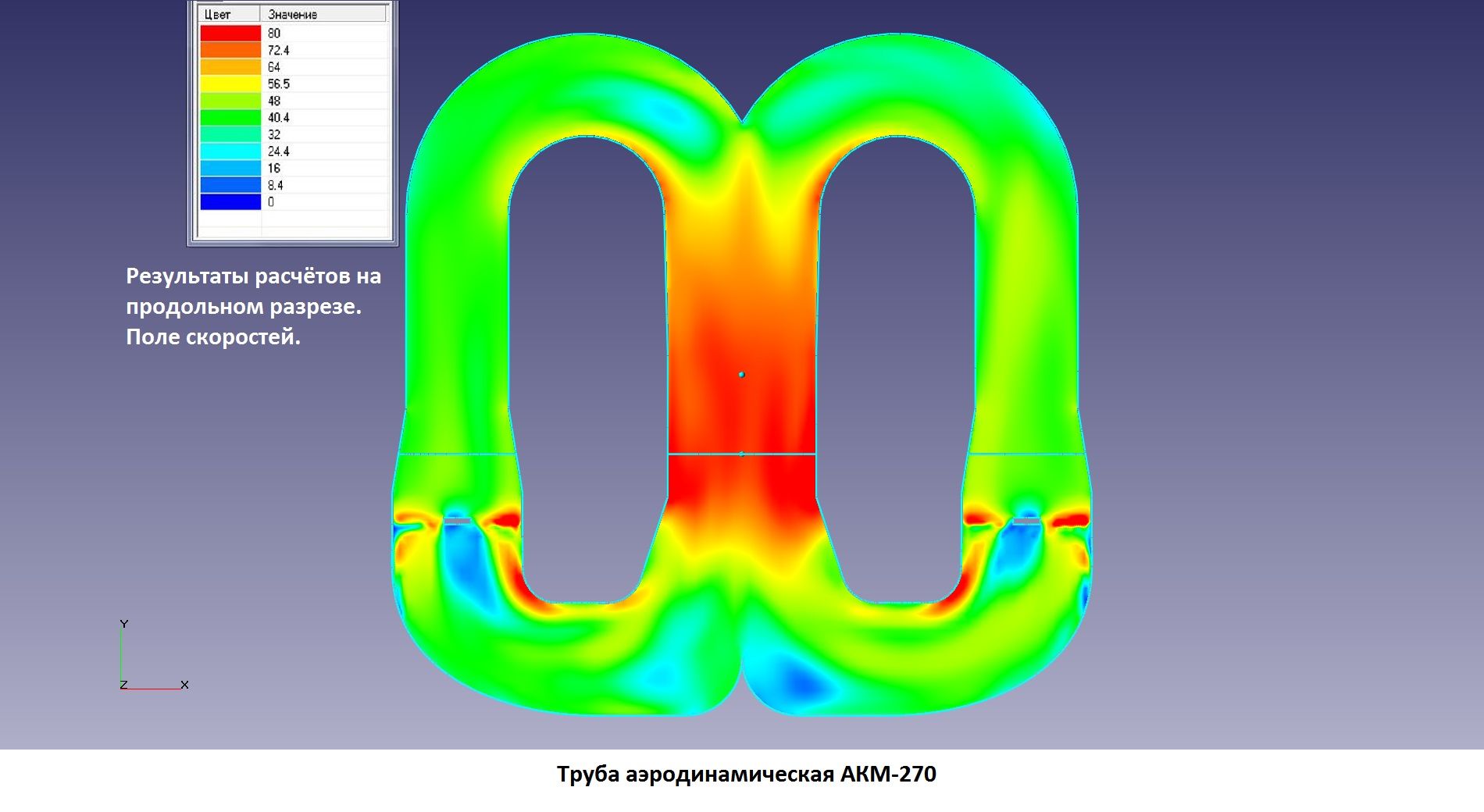

Моделирование потока
    109,9 КБ · Просмотры: 400
    88,8 КБ · Просмотры: 418
