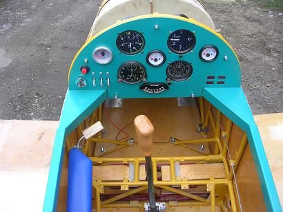

Подскажите, как рассчитать подобный стыковочный узел
  • 29 КБ Просмотры: 156
