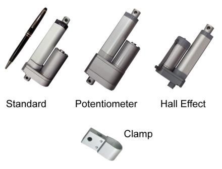

Кто нибудь пробовал, на "марлине" триммер (актуатор)?
Поделитесь!

А сколько под Вашим Марлином коней ? А то может быть , Ваш движок развалится , просто на штатной передней центровке Марлина ?!
Я в свое время хотел поставить триммер на Марлин , отговорили . Слишком чуствительный к центровке крыл , а у триммера ходу 100 мм .

Да, и на этом форуме выкладывал подробную инфу с фото http://www.reaa.ru/cgi-bin/yabb/YaBB.pl?num=1331580909
Касаемо этой темы на МАРЛИН-500 слишком большое усилие на ручке если разгонять выше 95 км/ч при крайней задней центровке и поэтому крайне утомительно- просто долго уже не удержать.

Спасибо!
-  Я так понял, ход штока у Вас 5 (см), применяли ли нержавеющий чулок под кубик, или длинный кубик (с увеличенной площадью от ВМ) и так хорош?
-  До какой скорости удалось разогнаться?

Использовался стандартный трех-позиционный кубик. Хода триммера хватало, чтобы кубик уперся в мачту, т.е. получатся 10 см, а не 5см. Не помню уже, но в спецификации было явным образом указан этот параметр.
На сколько быстро летали? Триммерованный с брошенной ручкой 100км крейсерная. Мне показалось оптимальный выбор по безопасности и по горючке, ведь приходиться добавлять обороты. Больше 120 кажется не разгонял ни кто- задачи не ставилось на это.
