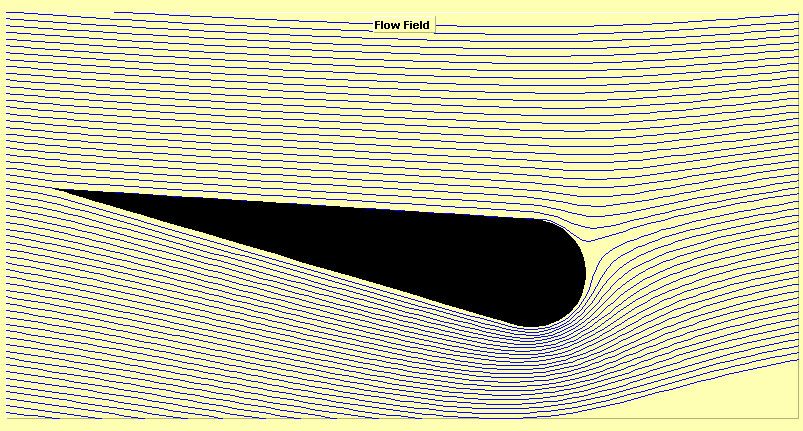

А почему скорость обтекания сверху несколько больше , чем снизу и поток сверху подходит к задней кромке быстрее чем поток снизу?
Здесь и здесь это (по-английски) объясняется так: воздуху с его вязкостью (от себя добавлю: и инертностью) трудно "перетечь" через острую заднюю кромку, поэтому он перетекает через переднюю, и возникает соответствующая циркуляция.
А если задняя кромка обрублена до достаточной толщины - то откуда? А если скруглена большим радиусом?
- Тогда JavaFoil показывает обратный скос, т.е. обратную циркуляцию!! Врёт?

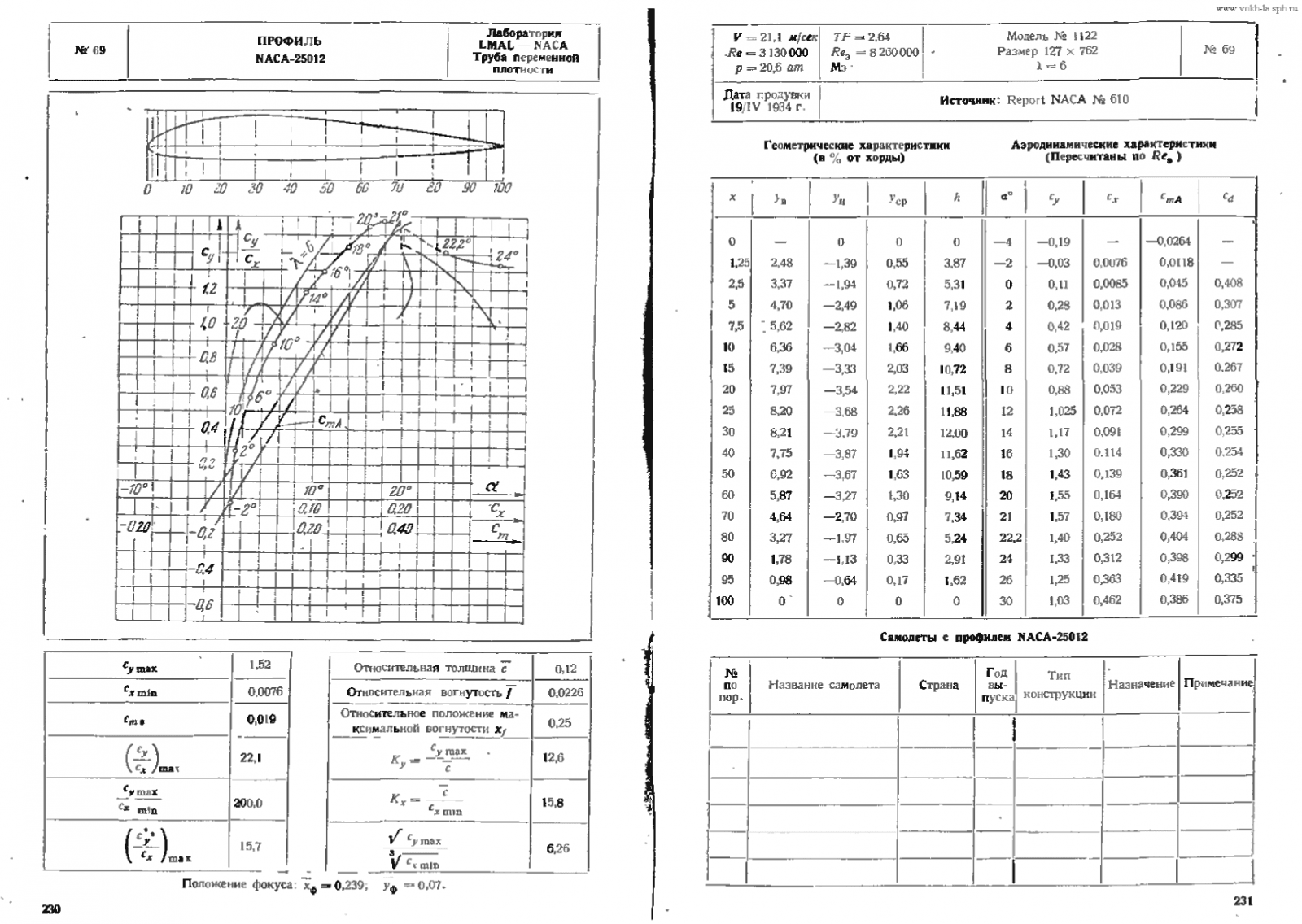

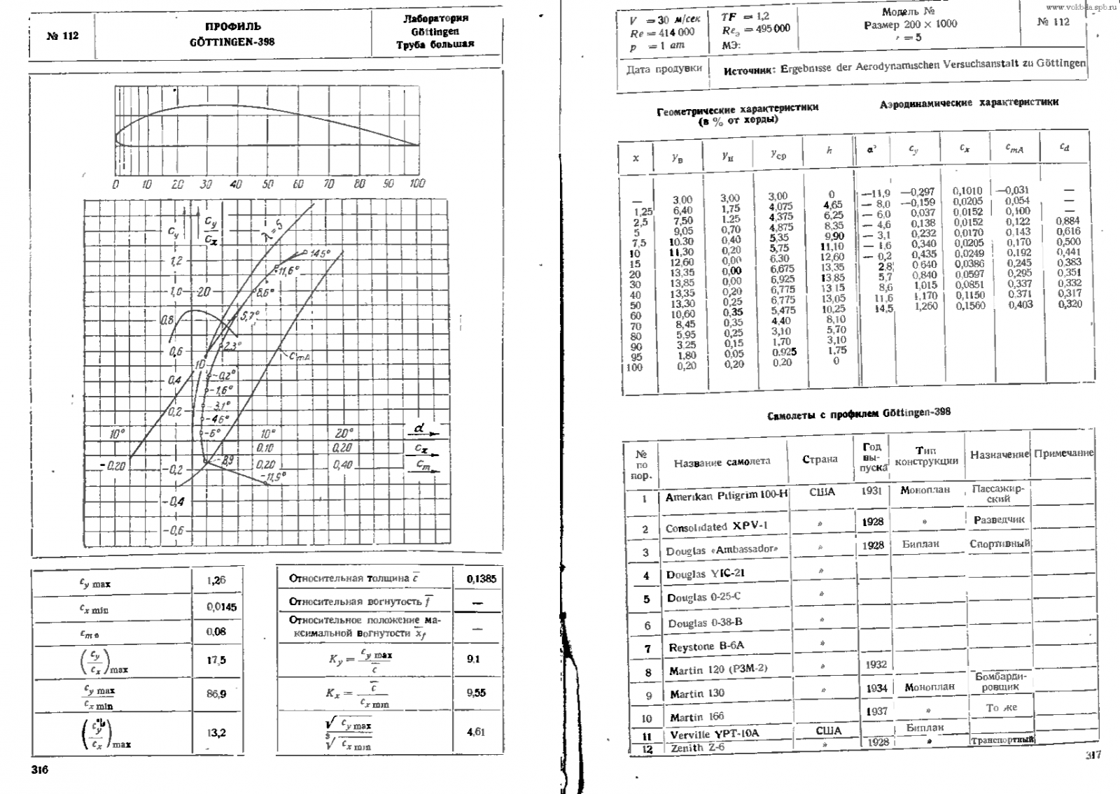

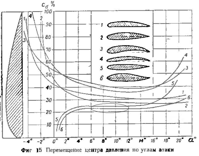

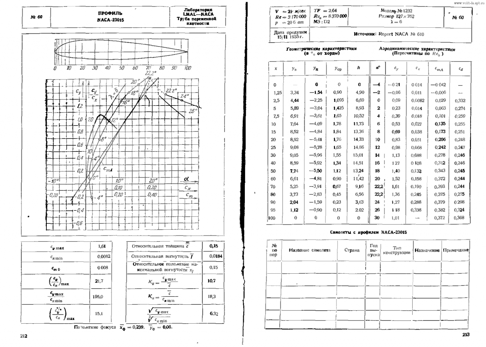

казак сказал(а):
Только запомните ,у несимметричных профилей всегда будет пикирующий момент относительно носика профиля ..
Aleksfomik сказал :
Ну эту вашу очередную чуш я точно запоминать не намерен.
А вам бы стоило, всëтаки:
- либо определиться, относительно носика или, всëтаки, относительно точки, находящейся горазда дальше носика, в "глубине" хорды;
Чушь не моя , а ЦАГИ.. Внизу выборка из атласа профилей Кравец, ЦАГИ ,специально подобрал с выпуклой нижней поверхностью профили НАСА и Гётинген с плоской нижней поверхностью .Справа в таблице у каждого профиля аэродинамические характеристики, первая строка угол атаки , предпоследняя тот самый момент , его величина и знак по углам атаки ..Знак плюс в ЦАГИ обозначал пикирование , минус кабрирование ..Обратите внимание на последнюю табличку расположение Сd(ЦД) на хорде . Вся хорда =1.0 , считается от носика..Если знаете расположение крепления оси вращения легко определить момент..Есть симметричные профили , безмоментные совсем , а близкие к ним с выпуклой нижней поверхностью имеет размещение ЦД ближе к носику..Четвёртая схема сравнительная и на графике кривые показывают позицию Сd(ЦД) в зависимости от угла атаки в сравнении..
