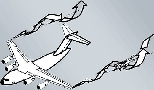

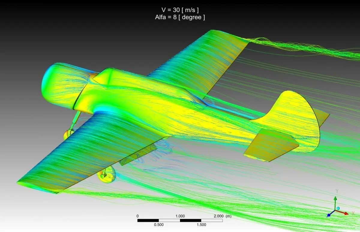

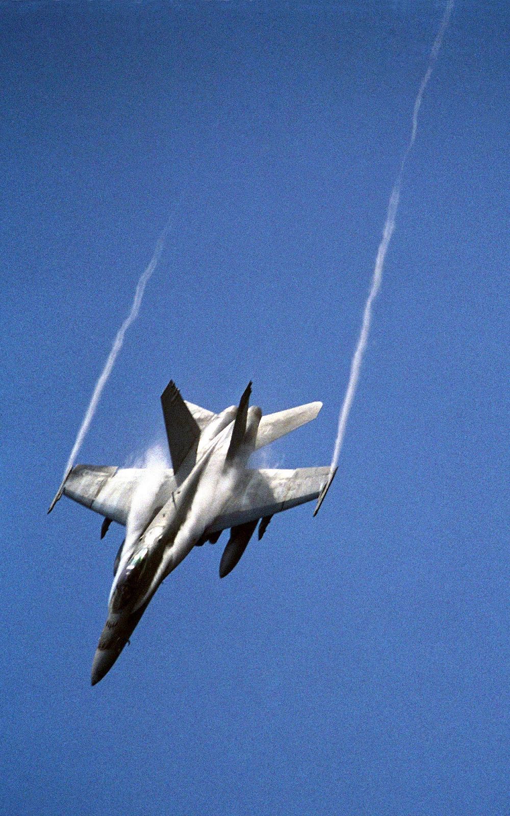

Тупень, картинка визуализации свободных вихрей сформирована позади крыла. Эффект перспективы на фото Вам о чём-либо говорит?
Крыло к наблюдателю -- ближе, вихри -- дальше. С удалением эффект перспективы меняется и поэтому даже видно, что вихри расходятся.
Что и требовалось доказать. Самообразованец, с отрывочными бессистемными знаниями.
На конце консоли вихрь не просачивается и ничего не пересекает. Однако, тем не менее формирует такое поле скоростей.
А чтобы было понятней намекну, что крыло находится под углом атаки, а его верхняя поверхность после горбушки -- под вдвое-трое большим углом.
И когда вихрь из зоны бОльшего давления (которое сформировано согласно близкой Вам теории) перетекает на верхний край консоли, мощность этого вихря не может быть больше, чем то, что задаётся профилем и УА (упрощенно, потому как есть участки крыла в лучших условиях). Так или иначе, на конце консоли от свободного вихря формируется составляющая поля скоростей ВНИЗ. Значит, поток там -- НЕ горизонтальный. И вектор ПАС, следовательно, отклоняется дальше назад. Так "на пальцах" без ссылок на законы сохранения объясняется индуктивное сопротивление.
Блин, ну Вы бы хоть когда собираетесь писать хотя бы посмотрели на картинки в интернете.
Их же там полно.
Только надо видеть не мусор, а правильные картинки.
Например:
Вы своей наивностью напоминаете первоклашку, который с гордостью сообщает маме, что в алфавите букв больше чем две "М" и "А".
